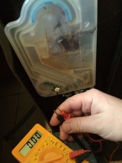

    Mam podobny problem. Zmywarka Amica ZZM 629 wyświetla błąd E1 brak poboru wody. Zmywarka 3 x wypuszcza wodę i 3 x pobiera i wtedy się włącza błąd. Zawór aqua stop działa. Licznik przepływu na płaszczu wodnym podczas pobierania wody, podłączony pod miernik daje napięcie. Co może być przyczyną, że zmywarka nie widzi wody?

    Cześć.
    Może padł czujnik przepływu wody?

    Siemiatek100
    Podczas przepływu wody czujnik daje napięcie, ale czy prawidłowe? Nie wiem ile powinno być?
    Jak to "daje napięcie"? Przecież tam jest kontaktron ,który tylko zwiera styki.

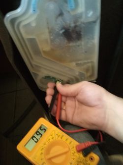

    Siemiatek100
    Czyli jest sprawny. Podczas nabierania wody daje sygnały. Zmywarka Amica ZZM 629I wyświetla E1 mimo poboru wody - co robić? Zmywarka Amica ZZM 629I wyświetla E1 mimo poboru wody - co robić?

    cezet
    To,że "daje sygnały" to nie znaczy że jest sprawny. Nie ma innego sposobu jak podłożenie sprawnego. Układ hydrostatu też może być zapchany.
    A poza tym miernik ma być ustawiony na buzer a nie na pomiar napięcia stałego.
