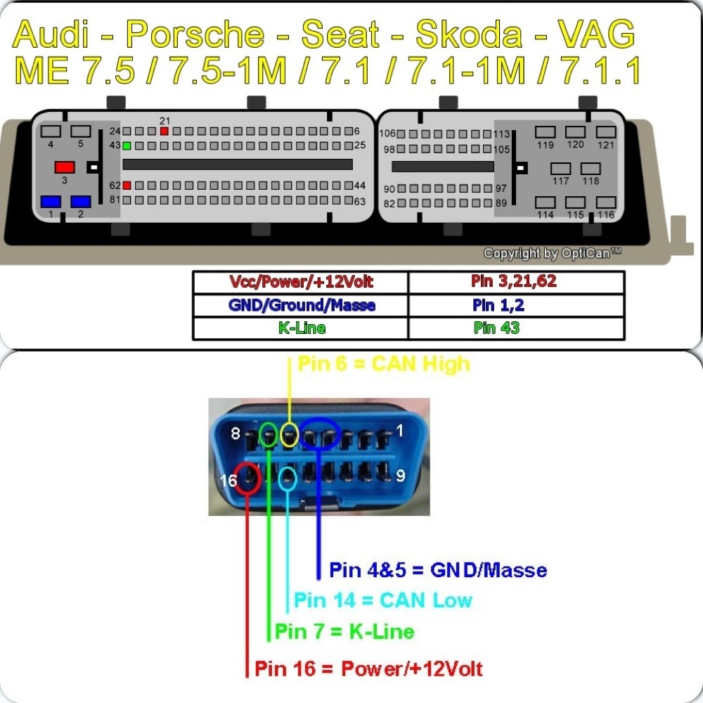

    Czy ktoś wie może który pin we wtyczce odpowiada za zasilanie ECU? Ma ktoś może schemat?

    Schemat poniżej na obrazku:
