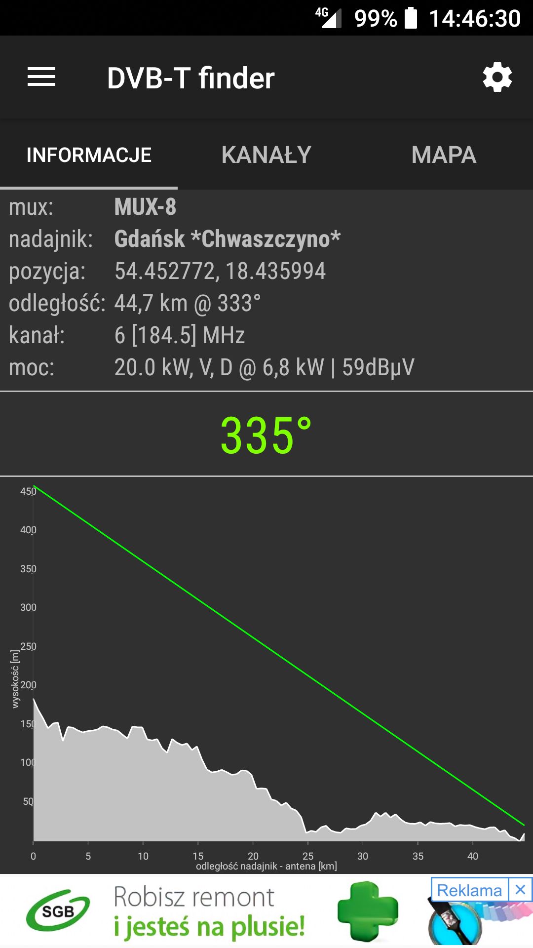

Mam problem z obiorem kanałów na MUX-8 na kanale 6 w polaryzacji pionowej V z nadajnika Chwaszczyno. Z Tczewa odległość do nadajnika to ok. 45 km. Przy dobrej pogodzie nie ma problemów, jednak w przypadku opadu deszczu, śniegu lub dużego zamglenia programy zanikają.
Wskaźnik na telewizorze Samsung pokazuje siłę sygnału na 70, poziom błędów 0. Przy złych warunkach pogodowych potrafi spaść do 45, a poziom błędów w zakresie od 6 do 15.
