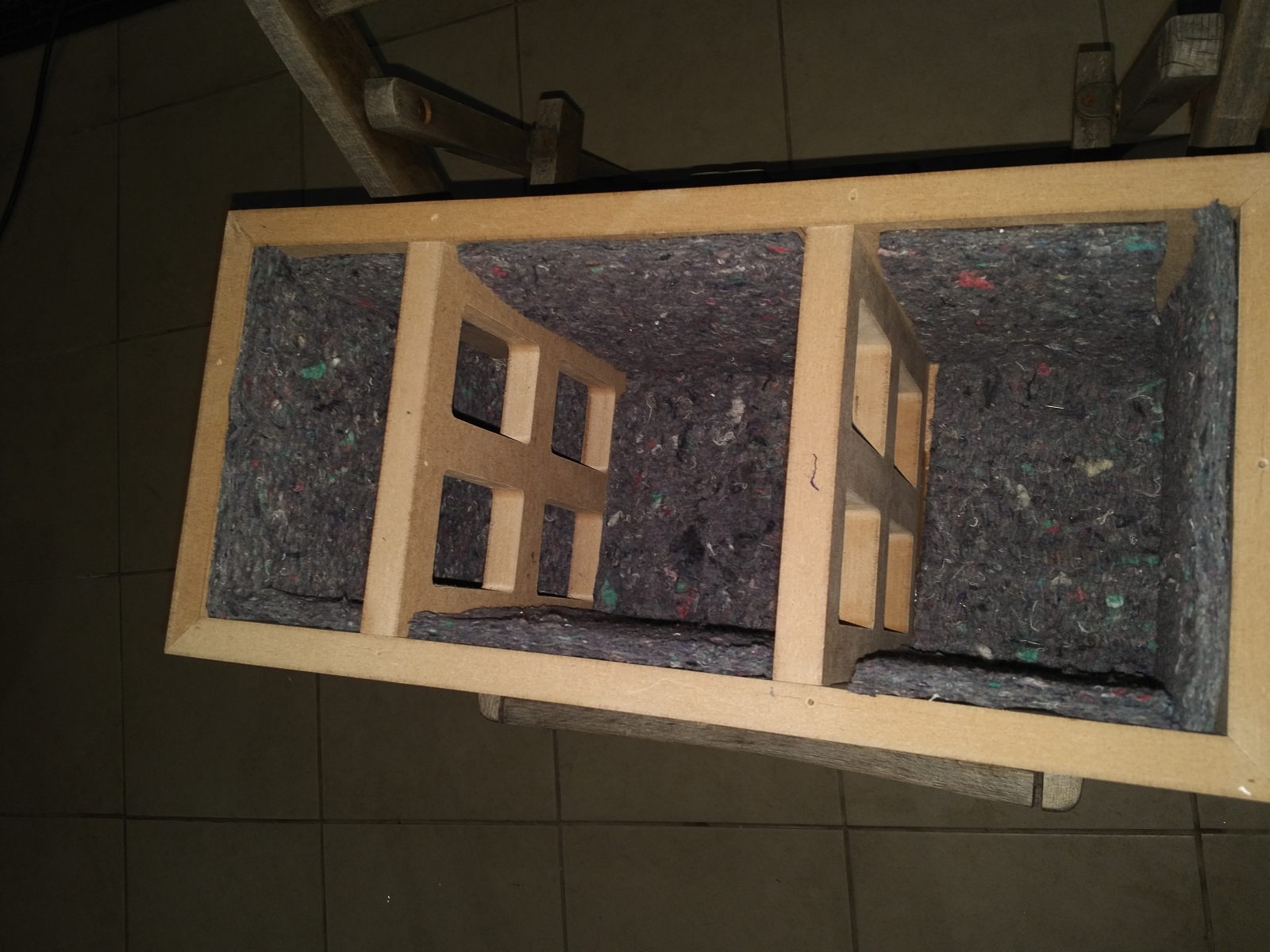

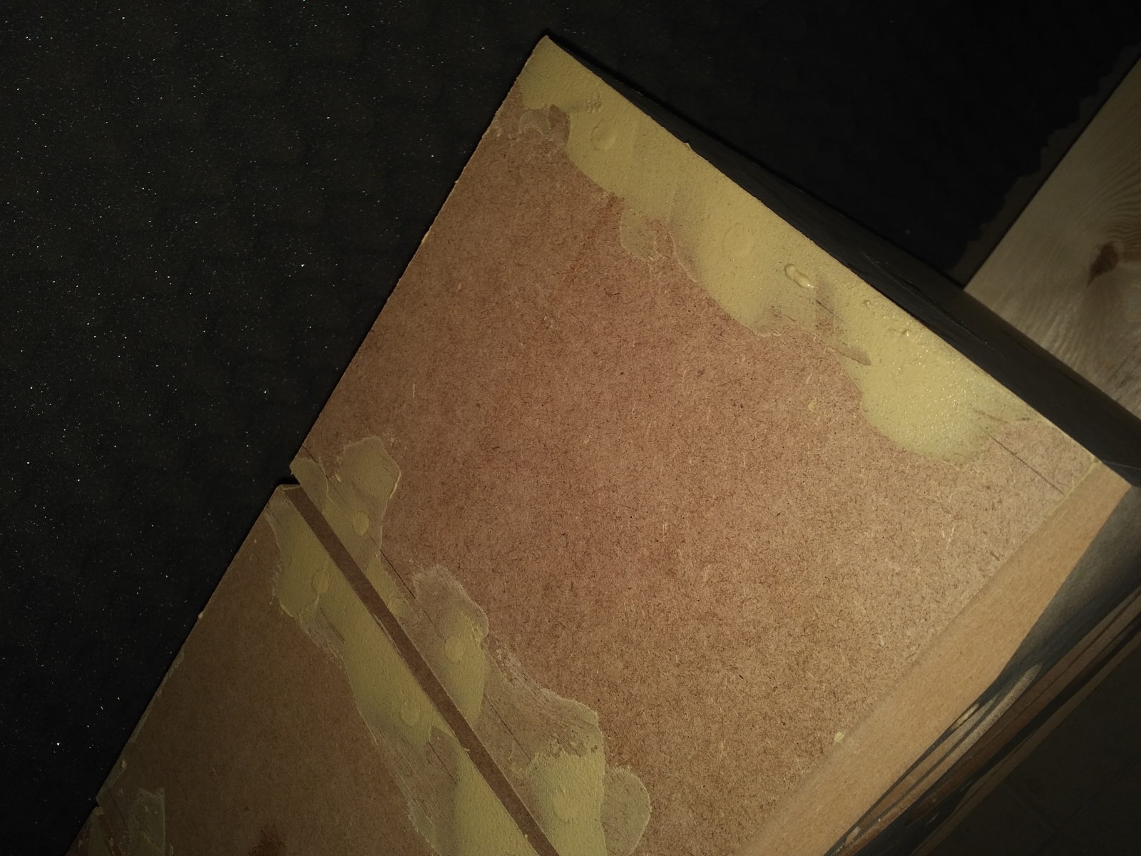

    Prace rozpocząłem od zakupów. Na portalu aukcyjnym w firmie zajmującą się obróbką CNC zamówiłem formatki na obudowy. Z lenistwa, u autora projektu zamówiłem też gotowe zwrotnice. Głównie dlatego, że nie potrafię pogodzić się z formą zamówień, które proponuje znana firma oferującą cewki i kondensatory do zwrotnic. Wszystko mogłem zrobić ręcznie ale zwyczajnie nie chciałem na to tracić czasu.
    Budowę rozpocząłem od zestawu STX T.10.200.8.ALX + STX W.18.200.8.FGX. Proces wyglądał jak na poniższych zdjęciach. Widoczne są moje kolumny testowe a także "biały" zestaw, którego wykończeniem zajmowała się moja siostra ( każdy z obdarowywanych musi samemu wykonać prace "wykończeniowe" - takie mamy z rodziną ustalenia ).
    Kolumny DIY + "dedykowany" im LM3886 2x30W o dobrym brzmieniu. Kolumny DIY + "dedykowany" im LM3886 2x30W o dobrym brzmieniu. Kolumny DIY + "dedykowany" im LM3886 2x30W o dobrym brzmieniu. Kolumny DIY + "dedykowany" im LM3886 2x30W o dobrym brzmieniu. Kolumny DIY + "dedykowany" im LM3886 2x30W o dobrym brzmieniu. Kolumny DIY + "dedykowany" im LM3886 2x30W o dobrym brzmieniu. Kolumny DIY + "dedykowany" im LM3886 2x30W o dobrym brzmieniu. Kolumny DIY + "dedykowany" im LM3886 2x30W o dobrym brzmieniu. Kolumny DIY + "dedykowany" im LM3886 2x30W o dobrym brzmieniu. Kolumny DIY + "dedykowany" im LM3886 2x30W o dobrym brzmieniu. Kolumny DIY + "dedykowany" im LM3886 2x30W o dobrym brzmieniu. Kolumny DIY + "dedykowany" im LM3886 2x30W o dobrym brzmieniu. Kolumny DIY + "dedykowany" im LM3886 2x30W o dobrym brzmieniu. Kolumny DIY + "dedykowany" im LM3886 2x30W o dobrym brzmieniu. Kolumny DIY + "dedykowany" im LM3886 2x30W o dobrym brzmieniu. Kolumny DIY + "dedykowany" im LM3886 2x30W o dobrym brzmieniu. Kolumny DIY + "dedykowany" im LM3886 2x30W o dobrym brzmieniu. Kolumny DIY + "dedykowany" im LM3886 2x30W o dobrym brzmieniu.
    Po kilkunastu godzinach pracy udało się uruchomić pierwszy zestaw testowy.

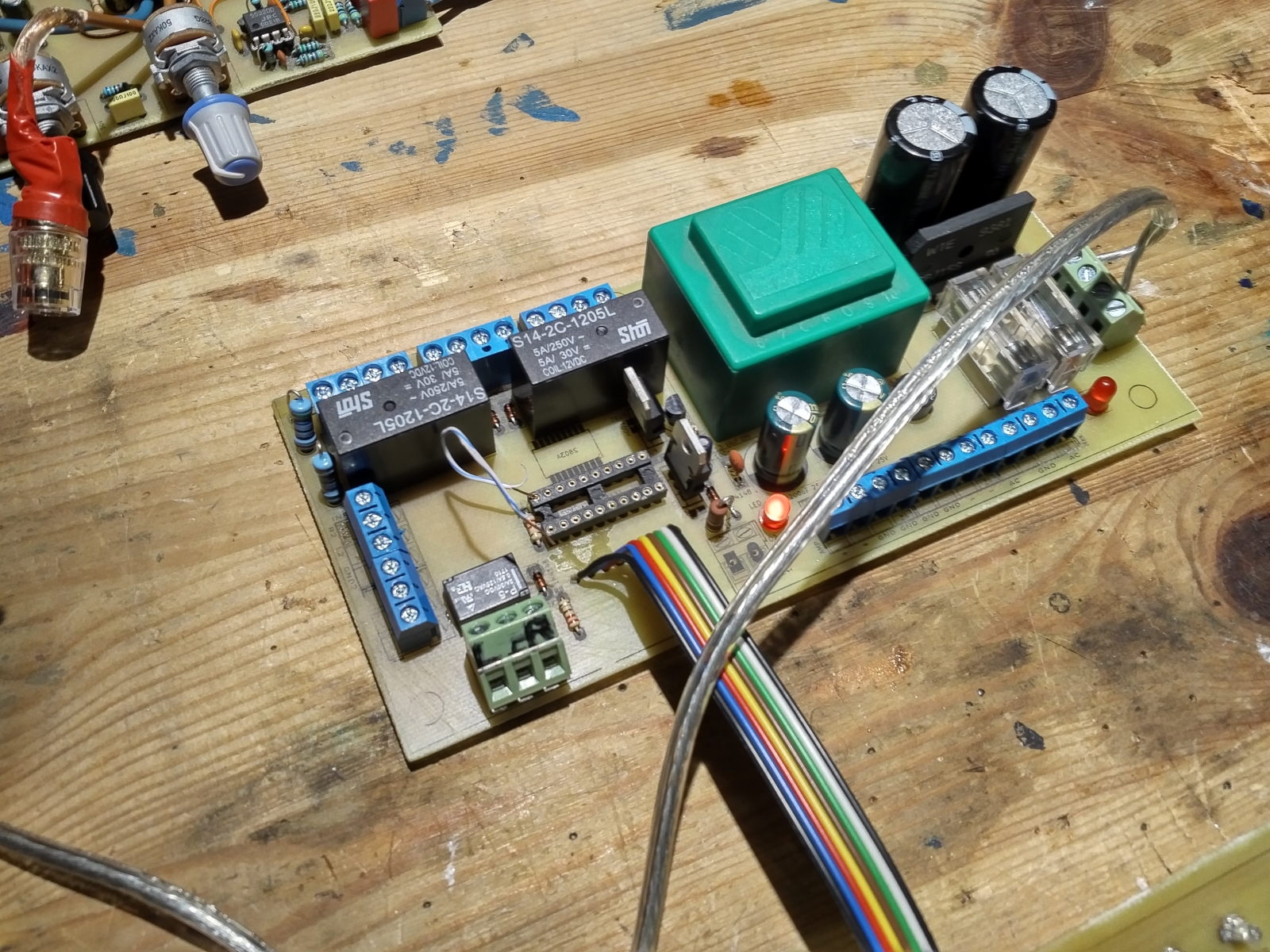

    Funkcje sterownika wymienione zostały już wcześniej. Sam projekt sterownika miałem prawie gotowy ale trzeba było wprowadzić kilka drobnych przeróbek. Przy ich okazji całą konstrukcję uprościłem i teraz jest "czytelniejsza" niż jej poprzednie wersje. Biorąc pod uwagę, że nie planowałem sterowania pilotem ani stosowania cyfrowych potencjometrów funkcje sterownika ograniczają się do sterowania wejściami, sterowania wyjściami i podświetlania odpowiednich kontrolek na panelu frontowym. Na płytce sterownika umieszczone są także zasilacz dla części analogowej oraz zasilacz dla części cyfrowej. Masy ani linie zasilania tych dwóch zasilaczy nigdzie się nie łączą. Wszystko jest od siebie galwanicznie odizolowane/odseparowane.
    Skoro jesteśmy przy zasilaczach warto wspomnieć, że w związku z obniżeniem napięcia zasilania końcówek mocy postanowiłem zrezygnować z modułu softstart finalnie wywalając go z projektu. Dodatkowo eksperymentowałem z kondensatorami filtrującymi z głównego zasilacza. Finalnie zastosowałem pojemności 2200uF na każdą gałąź zasilania. Podczas słuchania na prawie maksymalnej głośności dopiero dając 1000uF było słychać coś niepokojącego ale i tak na tyle mało, że niewprawne ucho i tak by tego nie "zauważyło". Uzupełnieniem tej pojemności są kondensatory 470uF zamontowane na płytce wzmacniacza tuż obok LM3886 ( brumu nie słychać ).

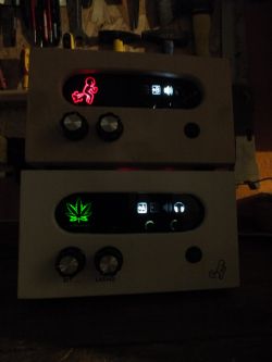

    Panel frontowy:
    To właściwie 2 przyciski i 4 diody ... Jeden przycisk do selekcji wejść, drugi do selekcji wyjść 4 diody opisujące wybrane stany oraz kilka diod informujących o włączeniu zasilania. Zniechęcony nieco korzystaniem z wyświetlaczy OLED z poprzedniej konstrukcji chciałem zrobić coś zdecydowanie czytelniejszego i widocznego z większej odległości niż 1m. Efekt widać na zdjęciach poniżej.
    Informacja: zarówno moduł zasilania (sterownik+panel) jak i sama końcówka mocy mogą być używane bez jakichkolwiek modyfikacji w innych projektach. Moduł sterownika można wykorzystać do każdej innej końcówki mocy a moduł wzmacniacza może działać z dowolnym innym zasilaczem.

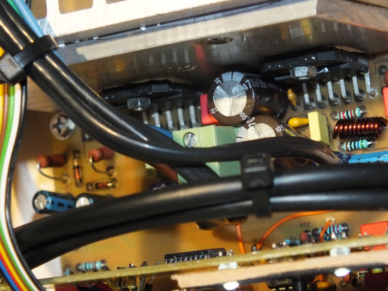

    Budowa wzmacniaczy.
    Wszystkie prace były poprzedzone wykonaniem jednego prototypu (mojego), który nie był bez błedów - kolejne wersje zostały jednak poprawione. Zdjęcia z tych prac są jednak wymieszane żeby nie mieszać w niniejszym opisie.
    Obudowy zrobiłem ze sklejki, kupionej w markecie budowlanym. Swój prototyp pomalowałem lakierem bezbarwnym, siostra wybrała biel. Wszystko robiłem ręcznie wiertarką i piłami dlatego otwory na panele przednie nie wyglądają tak jak to sobie zaplanowałem - ale myślę, że dramatu też nie ma. Fatalna też była sklejka, którą kupiłem. Producent chyba "zapomniał" dodać kleju co skutkowało tym, że strasznie się kruszyła i łupała.

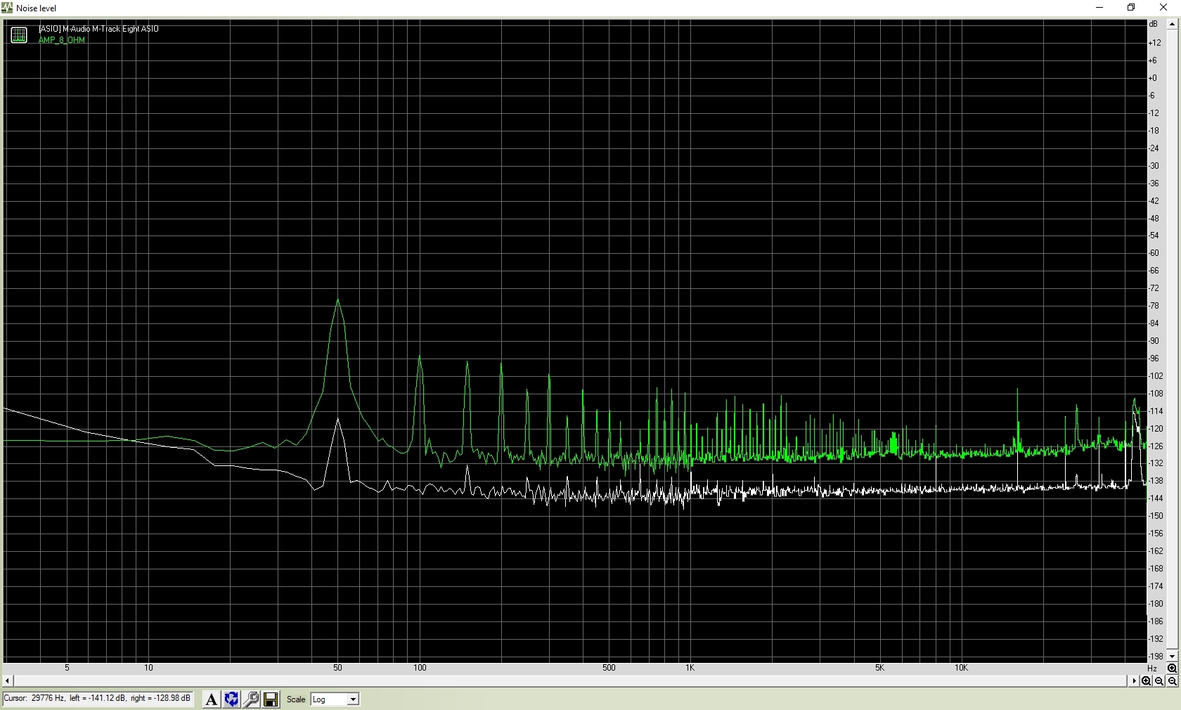

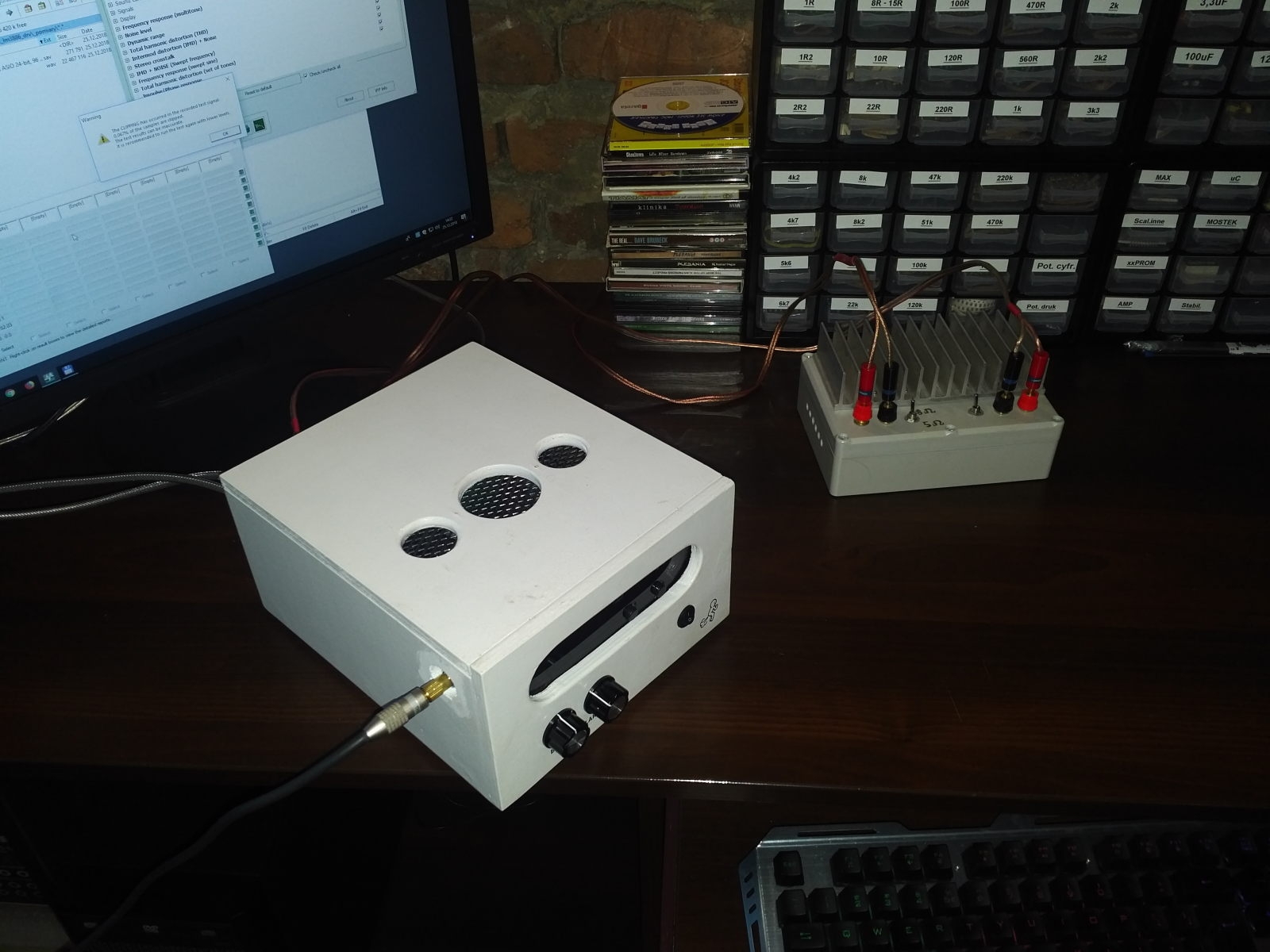

    Pomiary:
    Pomiar został wykonany przez złącze słuchawkowe przy podłączonym sztucznym obciążeniu 8 Ohm na obu kanałach. Niestety pomiar został wykonany trochę niezgodnie ze sztuką gdyż przewody do wyjścia słuchawkowego są nieekranowane a sam selektor wyjść jest dość blisko transformatorów. Sygnał powinienem brać z końcówek do kolumn poprzez dzielnik napięcia ale jakoś nie miałem już siły tego sklecać. Z tego powodu na pomiarach widać dużo zakłóceń pochodnych od przydźwięku sieciowego 50Hz i jego harmonicznych. Przy zwartych do masy wejściach w kolumnach nic nie słychać nawet przy maksymalnej głośności - trzeba się bardzo ale to bardzo wsłuchać żeby było słychać lekki szum z głośnika wysoko-tonowego. Przy wejściach "rozwartych" i wiszących w powietrzu rzeczywiście przydźwięk jest słyszalny jednak po podłączeniu dowolnego urządzenia znika.
    Wyniki pomiarów:
    - Moc RMS przy obciążeniu 8Ohm ~2x20W ( sinus 1kHz )
    - Moc RMS przy obciążeniu 4,7Ohm ~2x35W ( sinus 1kHz )
    - Dynamika 93dB
    - SNR 93dB
    - THD 0,01%
    - Wymiary : szerokość 21cm, głębokość 25cm, wysokość 12cm.
    Komplet pomiarów z RMAA jest w załączniku.

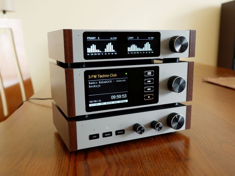

    neo95s napisał:
    Fajny projekt, nie myślałeś nad dorzuceniem modułu Bluetooth do wzmacniacza?
    Nie w tym projekcie. Mam zrobiony"prototyp" takiego zestawu i korzystam z niego u siebie w domu. Planuję też zaprojektowanie kompletnego sterownika wejść, wyjść, z kartą USB, BT, SPDIF - wszystko sterowane pilotem itp... Jednak w tym projekcie miało być prosto tanio i niezawodnie. Szczerze mówiąc niby moduł BT z tymi "najnowszymi" formatami ale w sumie dobrze działa mi to tylko z jednym laptopem. Z telefonem coś trzeszczy z drugim laptopem jakość jakaś słaba. Muszę bardziej poznać szczegóły zanim "przeleję" myśli na pcb.

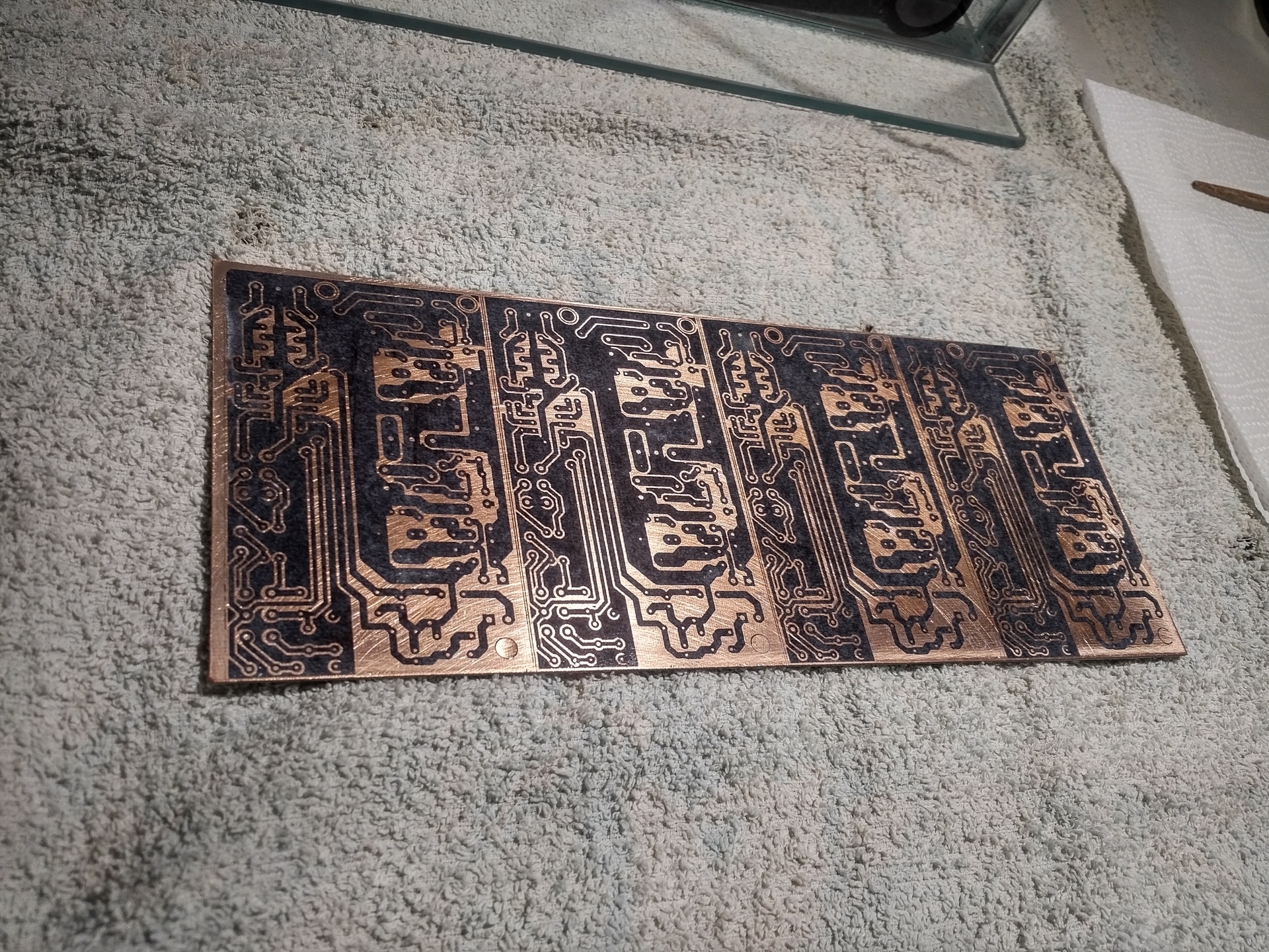

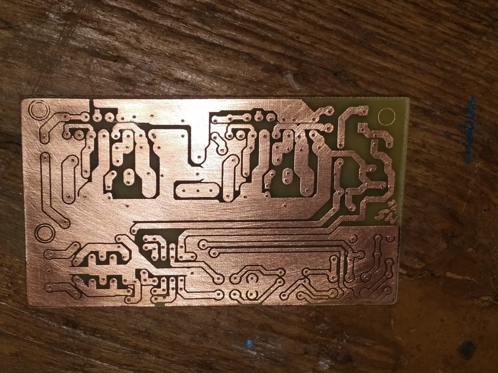

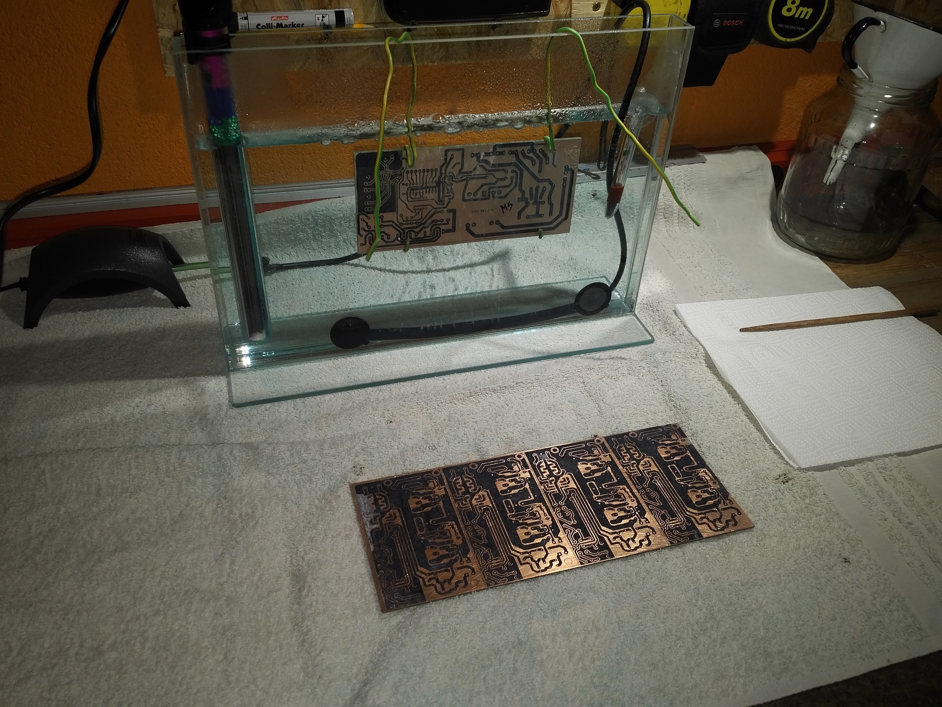

    Obrazki i "ikonki" wytrawione w zwykłym laminacie tylko o grubości 0,5mm. Zwykły 1,6mm też może być ale wtedy gorzej wygląda. O tyłu podświetlone diodami a od przodu dymiona plexi.
    Widać na zdjęciu:

    Czym robiłeś pomiary widzę że jakiś JIG :) Sama konstrukcja super ! zwłaszcza pomysł na podświetlane ikonki ! :)
  • #10 17653287
    katakrowa
    Posty: 899
    Pomógł: 9
    Ocena: 853
    Skrzynka, którą podejrzewasz o bycie JIG'iem to sztuczne obciążenie. Przedstawione pomiary to pomiary wzmacniacza zrobione programem RMAA.

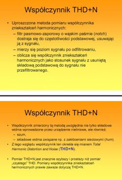

    @katakrowa A masz coś do pomiarów THD+N wzmacniaczy wiadomo że wtedy trzeba sztuczne obciążenie i JIG ? :)

    Szczerze nie wiem jak to zrobić. Ale czy akurat potrzebny będzie JIG to nie jestem pewien ...
    http://elektronik.tl.krakow.pl/lib/exe/fetch....o:02b-pomiary_znieksztalcen_harmonicznych.pdf

    Pomysł podświetlenia ikon jak najbardziej OK, ale można to jeszcze poprawić. Widać bowiem jak dany LED podświetla także nieco sąsiednią ikonę. Maskownice z ikonami trawione są na laminacie. Gdybyś wykonał separatory w postaci odpowiednio przyciętych wąskich pasków z laminatu, przylutowanych pionowo do wewnętrznej strony maskownicy z ikonami, tworząc swego rodzaju komory do wszystkich ikon . Efekt byłby lepszy, nie było by efektu podświetleń sąsiednich ikon i otworów przy przyciskach.

    Schemat zasilacza 230V/12V to popraw; brdgde, C7/C8.
    Diody przy przekaźnikach też są zbędne jak pin10 U2, jest podłączony
  • #22 17672151
    katakrowa
    Posty: 899
    Pomógł: 9
    Ocena: 853
    Tak wiem. Ale zrobiłem to na laminacie jednostronnym a miedź musi być od frontu. Próbowałem z gąbeczkami paskami i gumą ale ciągle było źle aż w końcu się podałem.
    tytka napisał:
    Ale sam słusznie zauważyłeś że układ mocno podbija częstotliwości subsoniczne. Ten układ ma częstotliwość środkową około 10Hz i duży zakres regulacji.
    Maksymalna moc RMS przy tych kolumnach to około 30W więc ani końcówki się nie spalą ani głośniki. Testowałem na sygnale kwadrat 1kHz. Dlatego właśnie obniżałem napięcie zasilania z +/- 34V do +/-25V. Przy 34V potrafiło mocno szarpnąć i zastukać membraną, przy 25V nawet przy maksymalnej głośności jest ok.
    tytka napisał:
    Może przy takim rozwiązaniu lepiej byłoby ograniczyć rezystorami zakres regulacji , albo np zrealizować to z przełącznikiem trzy-cztery-pozycyjnym (kilka poziomów od 0dB do max +6dB).
    Taki był pierwotny plan ale po testach stwierdziłem, że to też jest ok. Przełącznik miałby tą zaletę, że byłoby taniej i odrobinę "lepiej" ale zamiast tego zastosowałem dobry potencjometr ALPS'a a regulacja jest "płynna". Jedyna uwaga - to lepiej było zastosować liniowy zamiast wykładniczego ...
    Rezystor240 napisał:
    Mam jedno pytanie, ile waży wzmacniacz?
    Kolumny również powinny posiadać swoją masę tak aby nie wpadały w rezonans.
    Jakie nóżki zastosowałeś?
    Jedna kolumna waży 10kg. Wzmacniacz choć rozmiarami mały to 3,5kg jednak ma.
    W kolumnach nie stosowałem bo będą wisieć na uchwytach mocowanych do ściany.
    We wzmacniaczu nóżki są gumowe wys. ok. 1cm żeby zapewnić wentylację.
    Schemat jeszcze będę poprawiał i zaktualizuję natomiast diody na przekaźnikach muszą być. Bez nich podczas przełączania występuje impuls, który potrafi zawiesić mikrokontroler.
    Nie wiem czy akurat w tym układzie tak się stanie natomiast "dobra praktyka" nakazuje w układach cyfrowych ( w szczególności ) stosować diody jak najbliżej cewki ( najlepiej impulsowe ).
    Ich brak to proszenie się o kłopoty.
    W mojej wypowiedzi, nie chodziło mi w zasadzie o możliwość uszkodzenia, tylko o fakt ewentualnego "męczenia" ich na siłę. O to że przy maksymalnym podbiciu, wzmacniacz będzie generował sporą część mocy w zakresie podakustycznym, która z kolei posłuży tylko do grzania cewek w głośnikach. Dlatego uważam że jeżeli już wybrane zostało rozwiązanie z potencjometrem, to może lepiej było ograniczyć rezystorami, zakres możliwej dla użytkownika regulacji.
    Wiem że w tym przypadku, pisałeś o fakcie potrzeby "wspomagania" basem głośników w szerszym paśmie, ale przypomniałem sobie, że kiedyś z powodzeniem testowałem, aktywny układ korekty dolnej częstotliwości przenoszenia głośników. Może się to komuś przyda:
    Ciekawe i zapewne warte "przestudiowania" choć po wstępnym przeczytaniu na pewno trudniejsze rozwiązanie w symulowaniu/obliczaniu niż to co zastosowałem.
    Z perspektywy ( po zrobieniu urządzeń ) też trochę żałuję, że nie porobiłem więcej symulacji i nie dobrałem innego rodzaju filtru / filtrów. Z drugiej strony kolejny filtr górno-przepustowy mamy zaraz za korektorem więc odpowiednio zmniejszając wartość R lub C przed wejściem do lm3886 też się "zabezpieczymy". Ja użyłem flitru 1uF/10kOhm, który "sam" powinien wycinać wszystko poniżej 15Hz.
    Takie zabezpieczenie jest właśnie w ULN
  • #26 17675369

    HD-VIDEO napisał:
    To nie jest wystarczające zabezpieczenie. Między wyjściami 2803A a przekaźnikiem są dość długie ścieżki , w których powstający impuls powoduje powstanie silnego impulsu elektromagnetycznego i to własnie ten impuls jest dalszą przyczyną wieszania się uC lub innych nieprzewidzianych zachowań układu. Zdecydowanie zalecam ZAWSZE stosować diody jak najbliżej cewki przekaźnika. To nie samo wysokie napięcie, które może powstać na linii jest problemem a właśnie dalsze skutki jego powstania.
    Nie stosowanie się do tego nawet wykorzystując 2803A "z diodami" może powodować zawieszanie się uC czego niejednokrotnie byłem świadkiem.
    Rzeczywiście w przypadku gdyby napięcie cewki przekaźników było np. 5V a nie 12V jak w tym projekcie, ścieki byłyby minimalnie krótkie wówczas być może te diody będą zbędne. Nigdy jednak nie wiadomo jak zaprojektujemy płytkę a koszt jednej diody jest właściwie pomijalny więc warto ją zastosować.
    Wcześniej napisałem, że być może w tym projekcie można by z tych diod zrezygnować jednak po co ryzykować. Ktoś kiedyś pomyśli, że przekaźnik można wyprowadzić w inne miejsce wzmacniacza np. na długich przewodach i problem gotowy. Kiedyś pracowałem w firmie, która robiła sterowniki pracujące w warunkach przemysłowych, przy przepływomierzach pompach, dystrybutorach itp ... Wniosek z tamtego okresu wyciągnąłem jednoznaczny : "układ prototypowy na stole w firmie prawie zawsze działa zupełnie inaczej niż na hali pełnej silników, przekaźników, transformatorów itp ...".
    Rzeczywiście w internecie znajdziemy całą masę układów na np. ATMEGA, w których nawet nie stosuje się kondensatorów blokujących na pinach zasilania a także masę przykładów z przekaźnikami sterowanymi tranzystorami nie stosując diody. Wierzę, że autorom tych projektów działa. Inną sprawą jednak jest to, że to są błędnie zaprojektowane układy. To, że działa u kogoś na biurku nie znaczy, że ten sam układ zadziała na biurku u kogoś innego.
    Nie wszyscy mają dostęp do oscyloskopu ale jak ktoś ma to warto podpiąć sobie takowy do linii zasilania 5V i patrzeć co dzieje się w trakcie przełączania przekaźników. Często dzieją się rzeczy "STRASZNE" np. mogą pojawiać się impulsy napięcia na poziomie nawet +/- 30V czego "biedny" uC może nie przeżyć.
    Na poniższym obrazku widać jak długa ścieżka jest prowadzona do sterowania przekaźnikiem zaraz obok układu resetu uC:
    Podejrzewam, że diody zastosowane w ULN2803A są bardziej zabezpieczeniem tranzystorów wewnątrz tego układu niż zabezpieczeniem przed skutkami sterowania przekaźnikami. Gdyby tych diod nie było to "spalenie" 2803A byłoby o wiele bardziej prawdopodobne. Czyli producent układu zabezpieczył się przed "sklerozą" projektantów.
    W sumie, to ten filtr raczej wystarczająco powinien sobie poradzić z tymi podakustycznymi częstotliwościami (jakoś wcześniej nie zwróciłem szczególnej uwagi, na wartości tych elementów).
    A co do tej korekcji basów, którą zastosowałeś, to cały czas trochę mnie dziwi, dlaczego zdecydowałeś się na korekcję +/- (około) 12dB. (Przecież zależało Ci na podbiciu niskich częstotliwości.) Ja na Twoim miejscu nieco zmodyfikował bym ten układ, dwoma rezystorami (o czym wspominałem) i wykonał bym tą regulację w węższym zakresie, tylko na plus (0dB, do około 8dB). Czyli byłoby coś takiego:
    Nie to że się czepiam. Ale czy oby na pewno? Na fotce z wytrawiania widać że lustrzane odbicia, także na jednym z pozostałych zdjęć widać że miedź od wewnętrznej strony wzmacniacza. Czyli możesz jeszcze zrobić separatory, według pomysłu, który podałem.
    Testowałem rożne filtry w symulatorze. Kombinowałem z wartościami i akurat ten układ, który zastosowałem dawał najbardziej oczekiwaną charakterystykę ( pracuje tylko w zakresie basu i reszty sygnału nie rusza ).
    Dodałeś na schemacie 2 rezystory ( pewnie poprawnie ) jednak ja już nie mam narzędzia do symulacji działania takiego układu - musiałbym po każdej zmianie robić pomiar a to czasochłonne - chyba, że znasz jakiś sposób symulacji to chętnie poznam by w przyszłości mieć większe pole manewru.
    Sama modyfikacja jest na tyle łatwa, że można dolutować rezystory od strony druku - z ciekawości zbuduję taki filtr i przetestuję. Pozostaje jednak jedynie wersja "na słuch" - bo wszystkich pozycji potencjometru raczej nie chce mi się mierzyć ;-)
    To tylko przeprasowany ( na stronę laminatu bez warstwy Cu ) toner z resztkami papieru . Bez tego światło rozpraszało się jeszcze bardziej.
    Źle zaprojektowana płytka i tyle; widać na pokazanym przykładzie jak złe są prowadzone ścieżki
    Tam jest więcej błędów na PCB/SCH ale poszukaj sobie sam.

    Ten układ, który zastosowałeś, to nic innego, jak część (ta od basów) podstawowego pasywnego układu regulacji barwy dźwięku. (Schemat pełnego takiego układu masz w swoim poście, przy symulacjach regulatora.)
    W takim regulatorze zmiana charakterystyki nie występuje w pozycji środkowej potencjometru. Przy przesunięciu suwaka w górę (w stronę wejścia), mamy do czynienia z podbiciem zakresu niskich częstotliwości, oczywiście zależnym od stopnia przesunięcia suwaka. Natomiast przy ruchu suwaka w dół (w stronę masy), dochodzi do tłumienia tego zakresu.
    Dlatego mój pomysł ograniczenia zakresu regulacji (to przecież tylko jakby zawężenie możliwego zakresu ruchu suwaka potencjometru). Jak pisałeś, celem zastosowania tego układu, była chęć korekty w górę (na plus) niskich częstotliwości, których nieco brakowało w tym zestawie. Jeśli tak, to zasadniej było ograniczyć ten zakres regulacji tylko do tego na plus (i chyba nie koniecznie do samego maksa), a tym samym z możliwości tłumienia ich zrezygnować.
    Prostym programem do symulacji układów elektronicznych jest np LTspice.
    I zmienić potencjometr na inną wartość rezystancji.
    (A z tą separacją ikonek w tym przypadku, też bym miał pomysł, np takie separatory z pasków laminatu i klej epoksydowy.)
