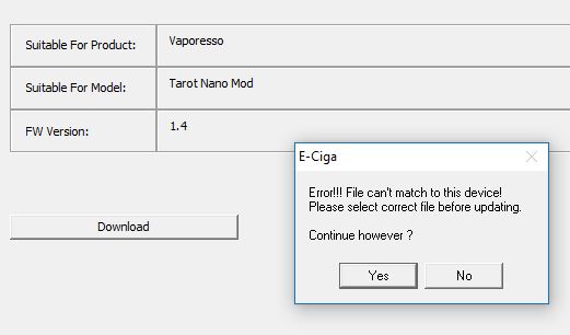

Prośba o zbadanie problemu, tzn; bateria epapierosa Volish Tense
w przeciwieństwie do identycznego modelu Vaporesso Tarot Nano nie ma

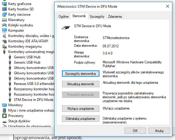

oficjalnego upgrade firmware. W baterii Volish Tense trzymając przycisk POWER
podłączamy kabel USB włączony do baterii i do komputera, który rozpoznaje
urządzenie - w moim przypadku WIN 10 sam zainstalował po chwili sterowniki.
Pobierając uaktualnienie ze strony Vaporeso otrzymujemy częściowo działający
program ze sterownikami rozpoznający baterię Tense, z możliwością ustawień
( program w załączniku) niestety można się pobawić w spolszczenie
wyświetlanych napisów i loga , ale upgrade firmware z baterii Tarot Nano w
programie nie działa (wyświetlany jest błąd nazwy) i tu prośba o przyglądnięcie
się bliżej problemowi, być może wystarczy mały wpis w rejestrze win 10, aby

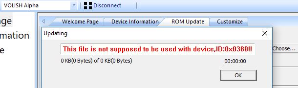

program upgradujący wgrał firmware z modelu Tarot Nano do Volisha. Niestety
też, znany program, edytor firmware
- tu link https://github.com/TBXin/NFirmwareEditor/releases
także nie rozpoznaje jej (baterii Volish) jako urządzenia ? - inna nazwa ?. Podobny
problem. Może komuś się uda rozwiązać te problemy. Nadmienię jeszcze raz, że
download i upload ustawień wyświetlacza i trybu pracy baterii Volish Tense
odbywa się bezproblemowo programem z modelu Vaporesso. Niestety nigdzie nie
znalazłem w internecie prób upgrade - Volish nie udostępnia firmware i
oprogramowania, ale jest już możliwość.
