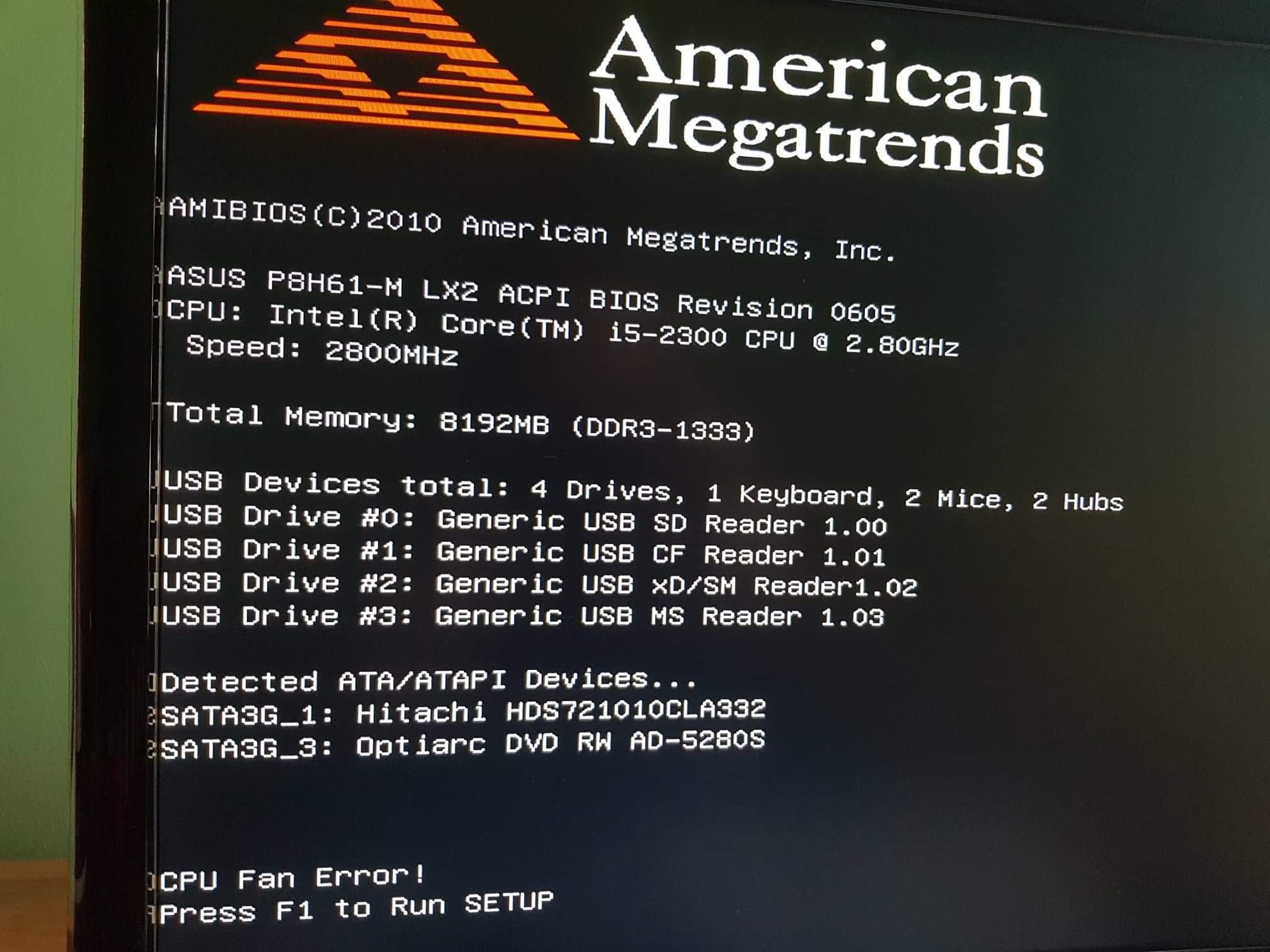

    Od 2 tyg (średnio co 2/3 dni) przy uruchamiani komputera pojawia się błąd przedstawiony na zdjęciach załączonych przeze mnie.
    Dodam też, iż wiatrak działa prawidłowo, pastę termoprzewodzącą wymieniłem wczoraj, bo rzeczywiście już się zużyła, tak jak podejrzewałem.
    Zaraz po nałożeniu pasty, zamontowaniu radiatora i wiatraka komputer ruszył normalnie.
    Dzisiaj rano próbując uruchomić pojawia się znowu ten sam błąd.
    Bardzo proszę o pomoc, gdyż nie wiem już zupełnie co robić.

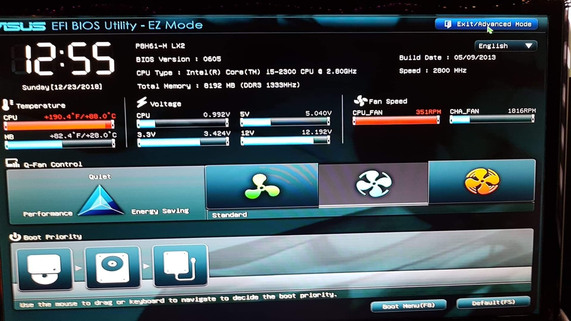

    Obrazki przedstawiają sytuację przed wymienieniem pasty.
    Po wymienieniu temp. CPU wynosiła 88°C, a RPM - 675 (nieco więcej).

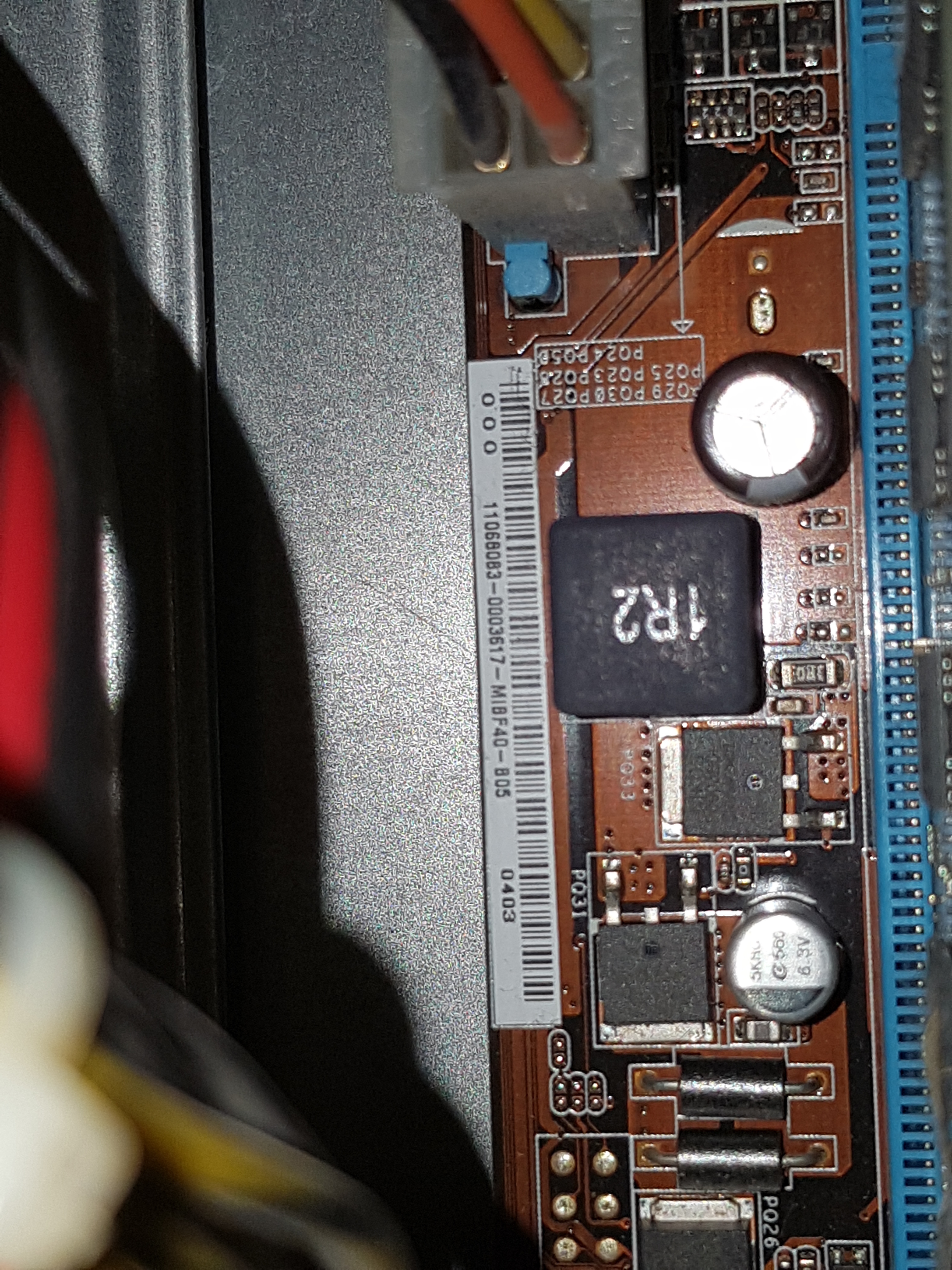

    Załączam zdjęcia płyty głównej. Intel Core i5 nadal gorący po wymianie pasty - co robić? Intel Core i5 nadal gorący po wymianie pasty - co robić? [img-0] [img-1]

    daminek1234
    Poziom 25  
    Przałyby się zdjęcia z obudowy.
    Co to za chłodzenie?
    Według płyty głównej wentylator obraca się podejrzanie wolno.
    Edit.
    Widzę, że dodałeś w trakcie pisania. Jeśli CPU osiąga taką temperaturę to wentylator powinien być bardzo głośny.

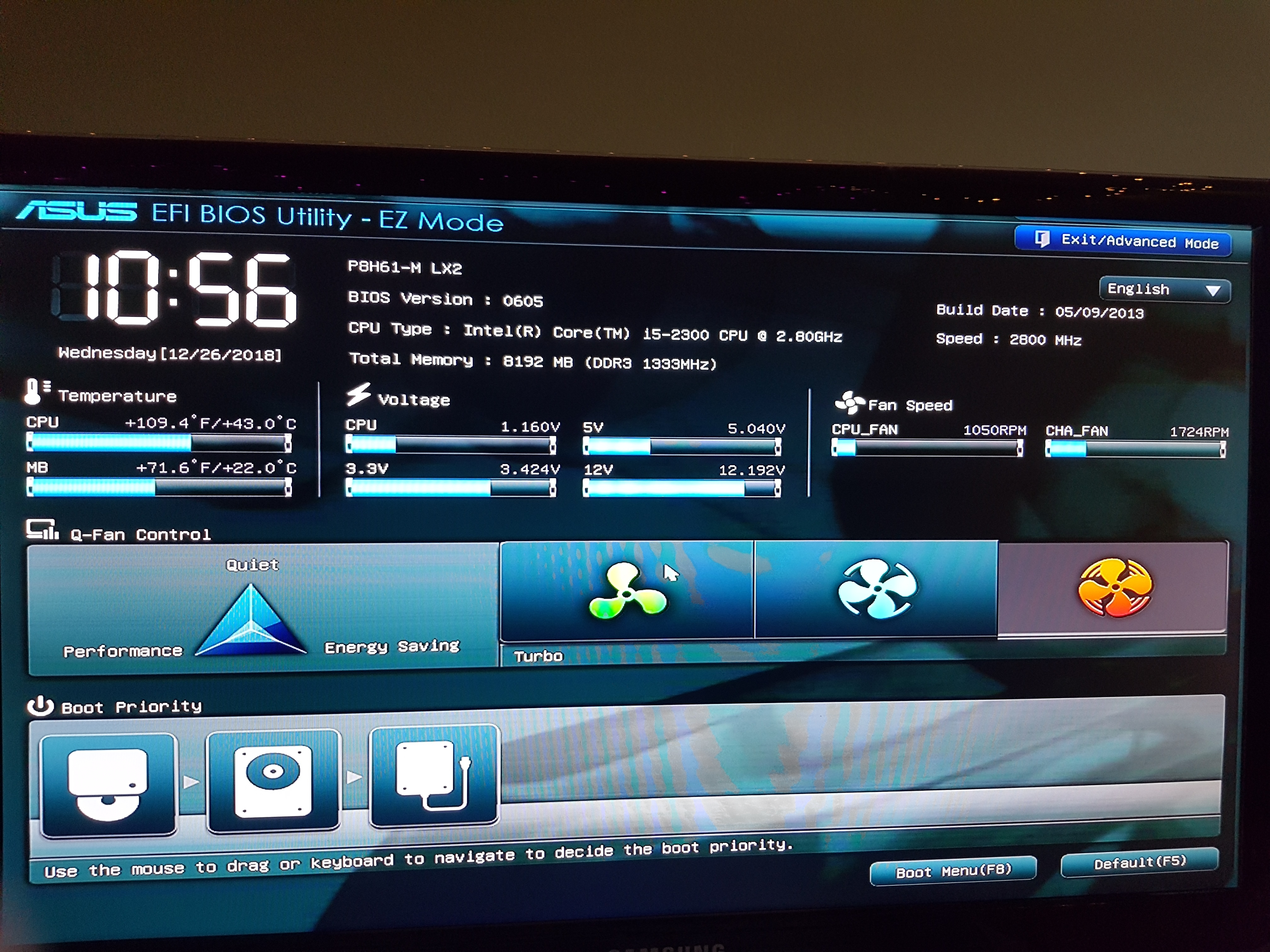

    Masz inny wentylator na CPU ?
    Taki podobny błąd miałem gdy płyta wykrywała za małe obroty wentylatora, i nie dawało się wyłączyć tego alarmu, powiadomienia. Krzyczał, bo wentylator miał mniej obrotów niż 600, a próg był ustanowiony na powiedzmy 800, bo już nie pamiętam - możliwe było albo całkowite wyłączenie programu od producenta płyty, albo zwiększenie minimalnych obrotów wentylatora.
    Coś robiłeś w swoim programie ?
    BIOS zapodaj najnowszy, tego twojego niby nie ma - może miał wady i teraz pokazują tylko wersje do których nie można mieć zastrzeżeń.

    Po włożeniu palca na chwilę wentylator zniknął po czym aktualnie jest 1212 RPM - CPU i 1792 RPM- CHA
    Minimalny próg obrotów mam ustawiony na 600 RPM - "największy" możliwy do wyboru.

    Masz inne napisy na płycie ? Pod kartą graficzną.
    P8H61-M LX2 BIOS 0605
    P8H61-M LX R2.0 BIOS 1204
    Linki masz już do obu ?? płyt, ale właściwym będzie zgodność z LX2 lub LX R2.0.
    Program biosu pokazuje LX2, także jednak może nie być nowszego, w tym wypadku można próbować niższego numerka 0604, ale problem może leżeć w wentylatorze, jak na to wskazuje BIOS.

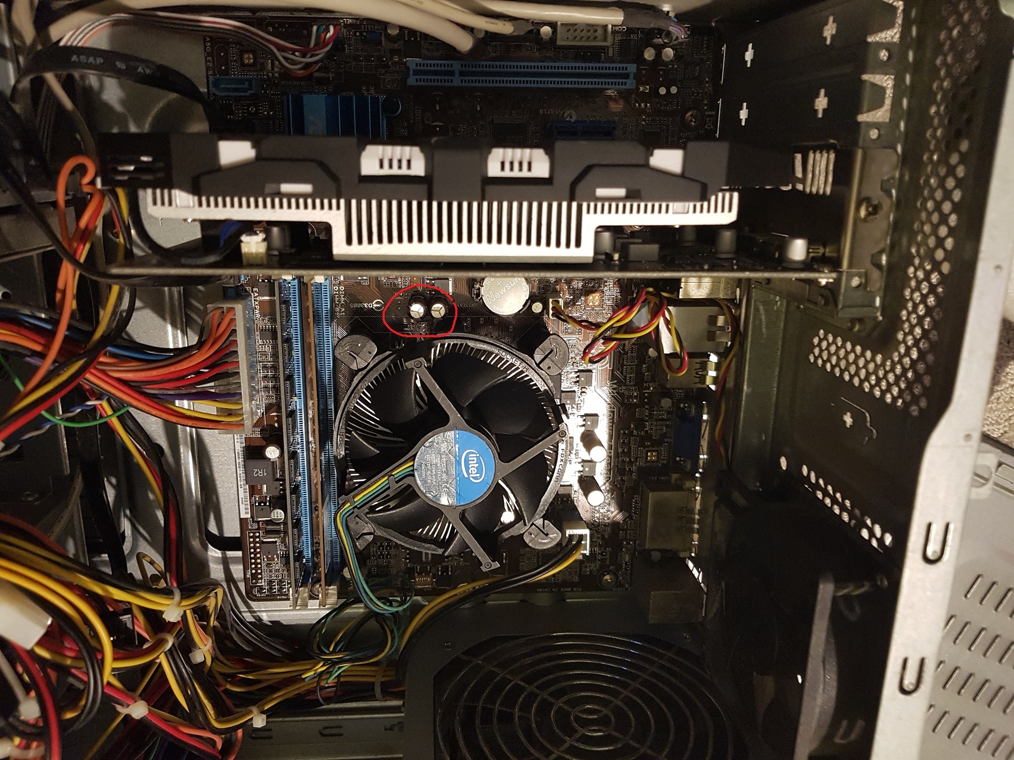

    Jaki masz zasilacz ? Te dwa zaznaczone kondensatory nie są napuchnięte ? Lub inne ?
