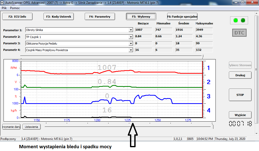

    Witam, mam bardzo podobny problem:
    Opel Astra G 1,4 benzyna 2007r. Z14XEP
    Przy większym obciążeniu silnika (gorka, ruszanie ze świateł) włącza się tryb awaryjny, wyświetla się żółty samochodzik z kluczem i auto prawie wcale nie reaguje na gaz, (ledwo 2000 rpm na jałowym przy wciśnięciu gazu w podłogę) po odłączeniu przepływomierza i cofnięciu stacyjki problem nie występuje
    Przed wystąpieniem usterki Opel Scanner pokazuje
    - przepływka na jałowym spada do 7 kg/h a w czasie piłowania max tak do ok 230
    - przepustnica na jałowym spada do 0,7 V a w czasie piłowania max tak do ok 4,5v
    Po wystąpieniu usterki:
    - przepływka na jałowym spada do 15 kg/h
    - przepustnica na jałowym spada do 0,84 V
    W pierwszej chwili pomyślałem przepływomierz ale po zachowaniu przepustnicy nasuwa się na myśl ze przepustnica się zawiesza i dlatego przepływka pokazuje zawyżoną wartość na jałowym...
    Spotkał się ktoś z Was z taka przypadłością? Jakieś pomysły od czego zacząć? Czyszczenie przepustnicy?

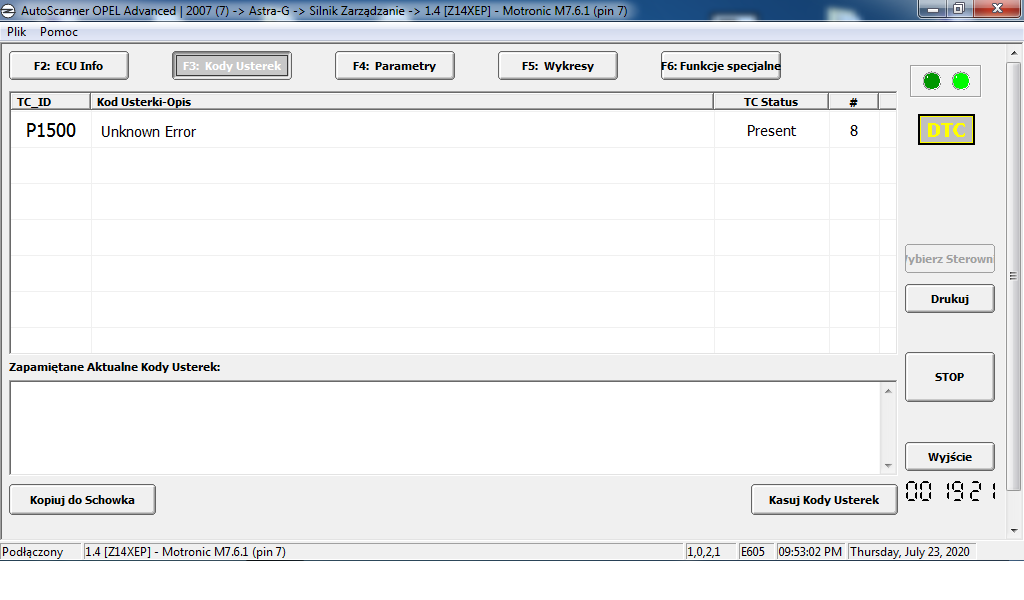

    Dodam jeszcze ze z bledow mam tylko blad P1500 i usterka wystepuje na nagrzanym silniku

    Edit:
    Podmianka przepływomierza nie pomogła
    Edit:
    Przepustnica przycinała się w okolicach pozycji "zamknięta", było czuć pod palcem przeskok przy próbie uchylenia przepustnicy, nowa (używka) uchylała się płynnie.
    Po podmiance na używkę problem zniknął :)
