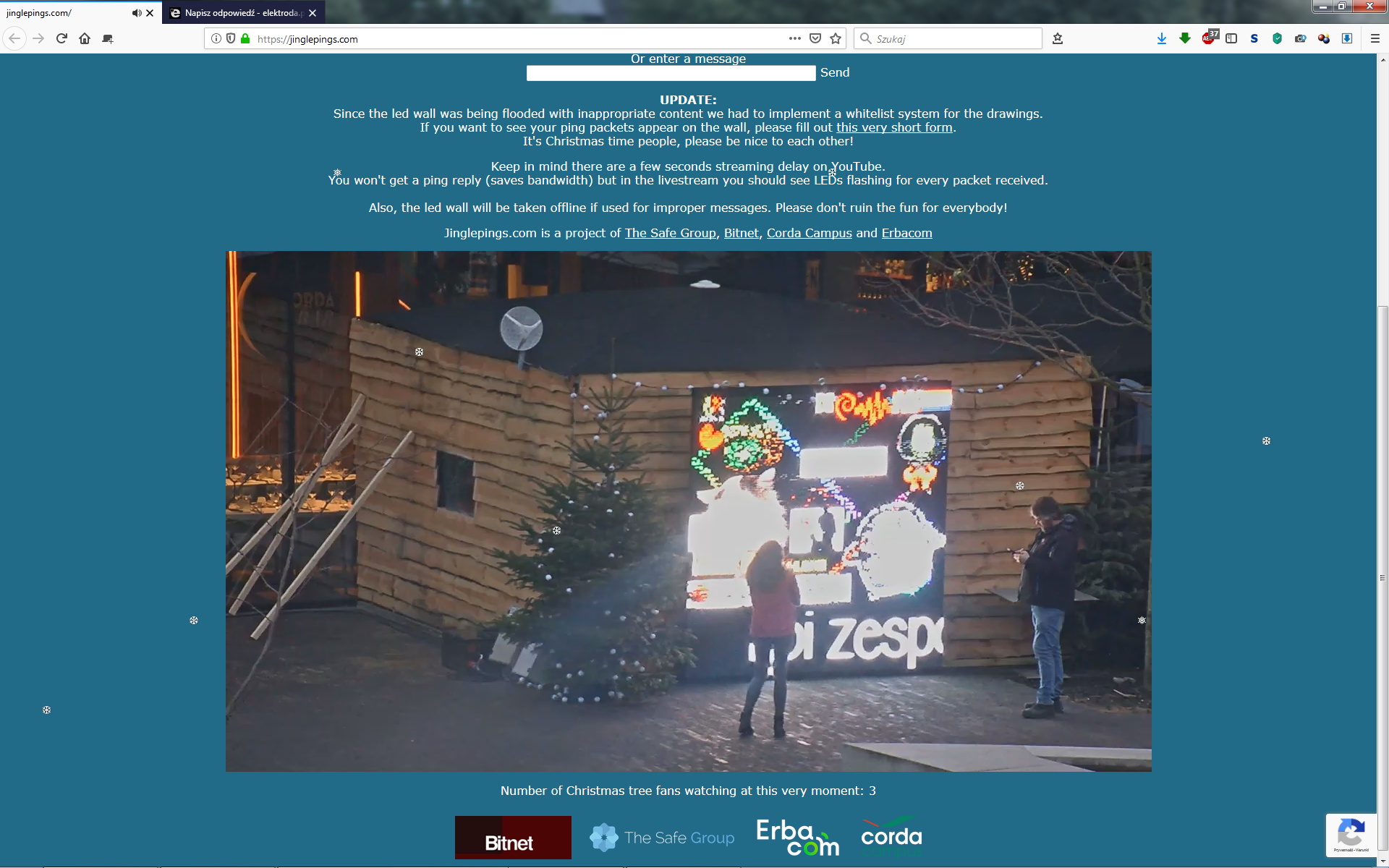

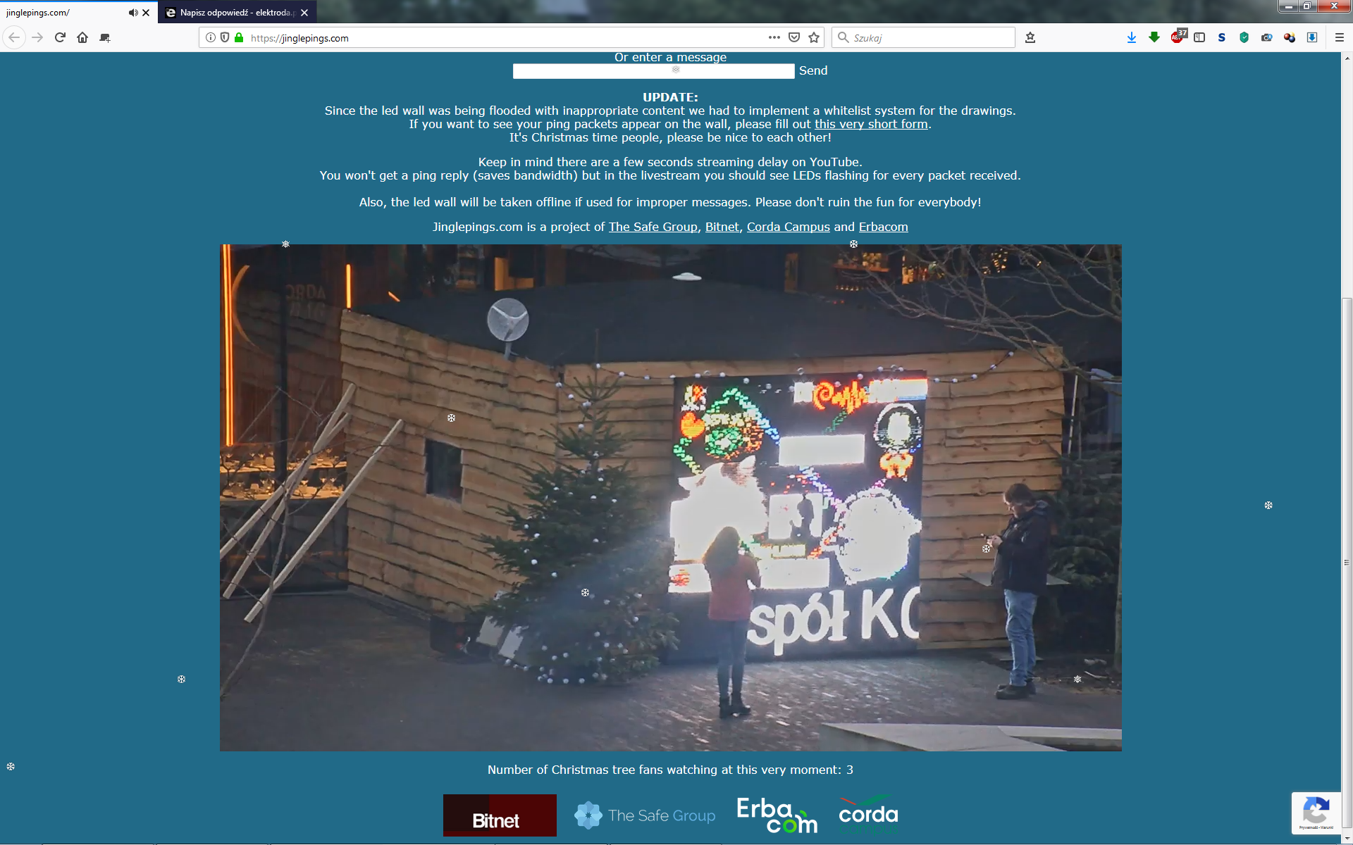

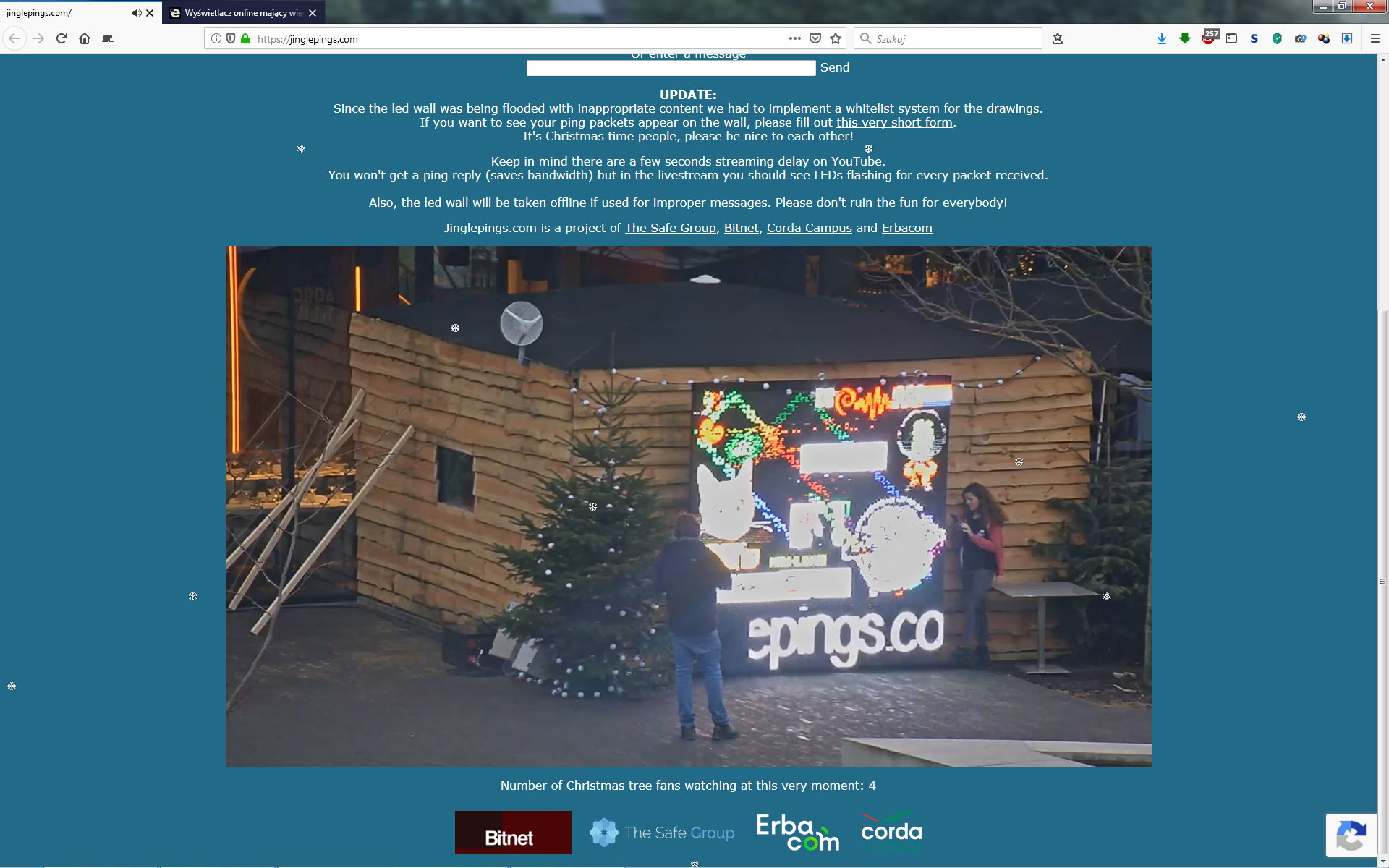

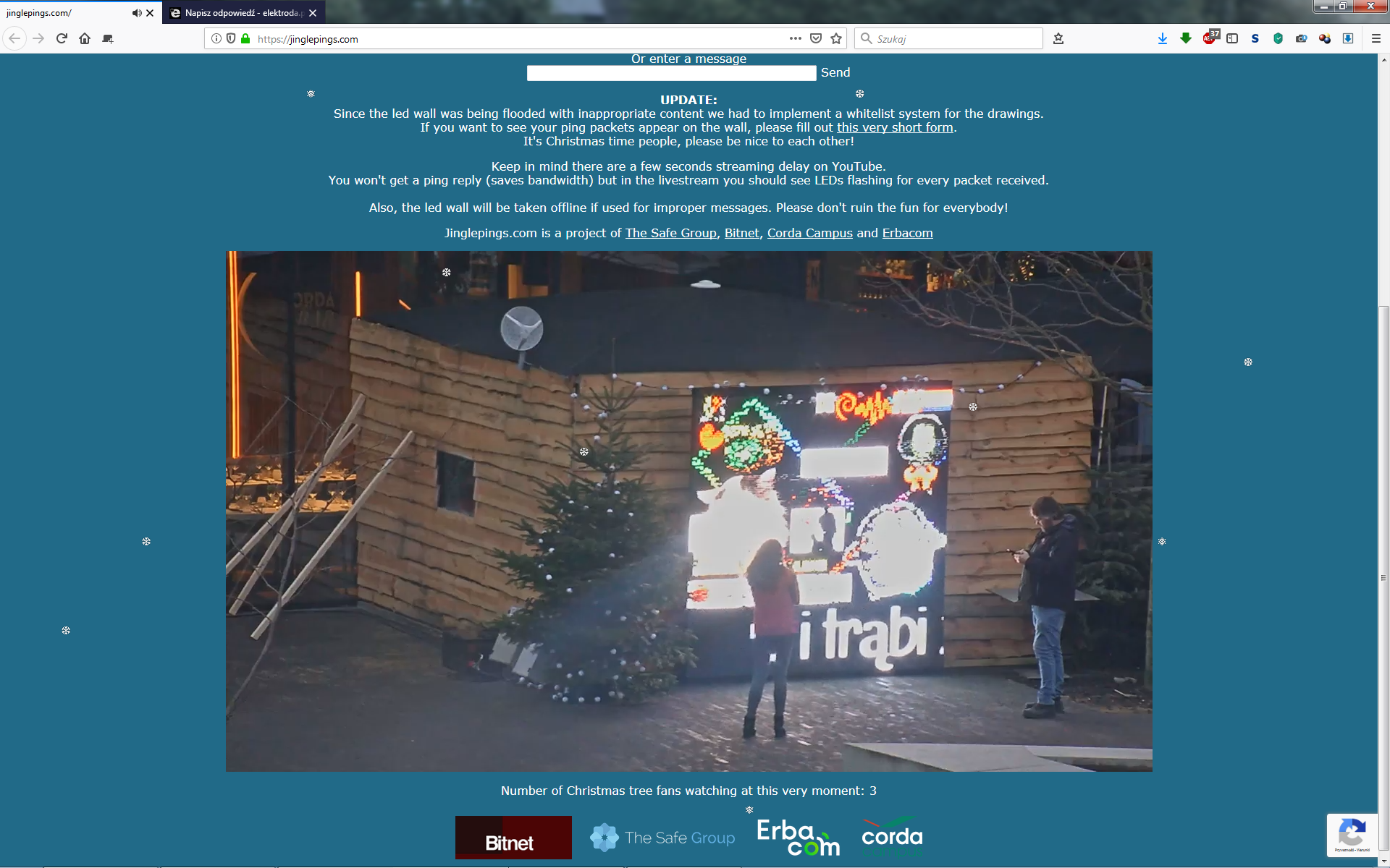

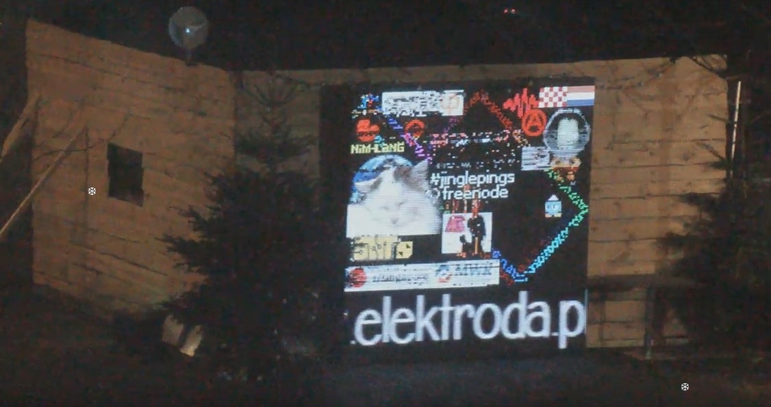

Na stronie https://jinglepings.com/ można zobaczyć podgląd na żywo wyświetlacza LED, każdy piksel pola 160x120 posiada swoją własną grupę adresów IPv6. Pingując odpowiedni adres IPv6 (dla oszczędzania pasma, adresy nie odpowiadają) ustawiamy wybrany kolor piksela:
2001:4c08:2028:X:Y:RR:GG:BB
X przyjmuje wartości dziesiętne 0-160,
Y 0-120,
RR, GG, BB wartości heksadecymalne 00-FF co pozwala na ustawienie koloru piksela.
Prowokacyjny projekt pokazuje olbrzymią przestrzeń adresową IPv6. Na stronie https://jinglepings.com/ możemy przesłać życzenia Świąteczne, które pojawią się w dolnej części wyświetlacza. Aktualnie opóźnienie między wpisaniem tekstu a jego pojawieniem się wynosi 1-5min i zależy od aktywności osób wpisujących teksty do wyświetlenia.
Przy pomocy pakietów ICMP możemy sterować także kolorem oświetlenia choinki:
2001:4c08:2028:2019::RR:GG:BB
Ponieważ na wyświetlaczu zaczęły pojawiać się niezbyt świąteczne treści, autorzy projektu wprowadzili krótki formularz dla chcących pingować wyświetlacz https://jinglepings.com/requestaccess.php który wprowadza źródłowy adres IPv6 na białą listę. Jeżeli posiadacie komputer z adresem IPv6 lub możecie zestawić tunel 6to4 możecie spróbować swoich sił w rysowaniu pingami na wyświetlaczu LED.
Może uda się narysować logo elektroda.pl?

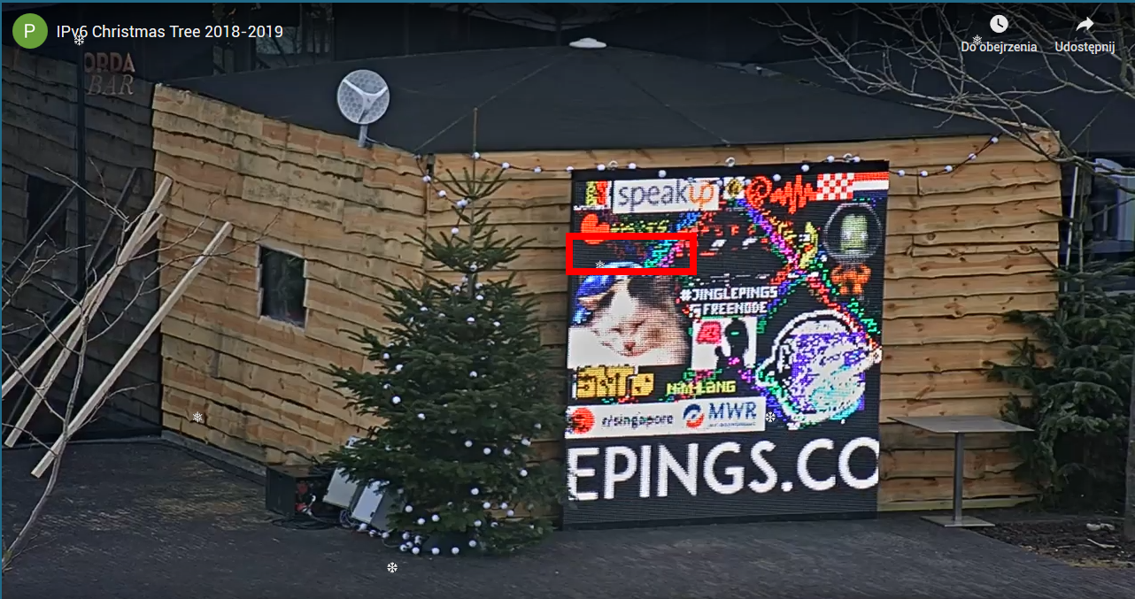

W teorii jest to bardzo proste, jednak występuje spora konkurencja i wyświetlacz zalewany jest strumieniami danych. Widać grupy które pilnują np. flag, lub wizerunek kota walczy z grafiką przedstawiającą kulę ziemską

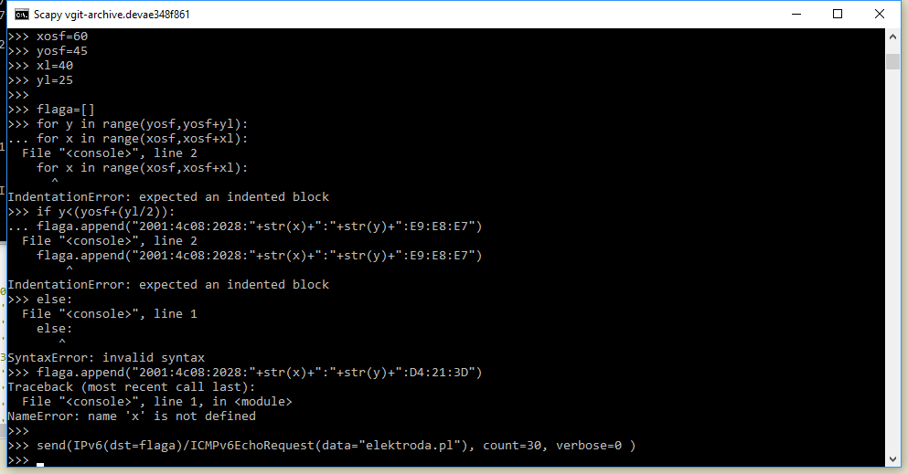

Wyścig skryptów jest tak duży, że fping -t 1 jest zbyt wolny, można spróbować zajrzeć do źródeł fping i "odblokować" jego możliwości, lub lepiej wykorzystać python i scapy.
