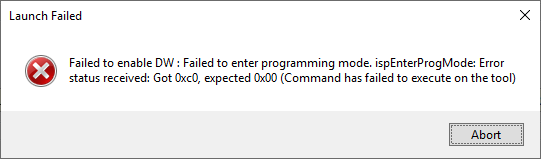

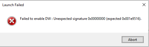

No właśnie, zaopatrzyłem się nawet w dwa Xplained Mini (za wcześniejszą radą kolegi @tmf) - o kompatybilności nie ma mowy tzn. jest tylko na poziomie "elektrycznym" tzn. można sobie dolutować grzebienie, do których będą podpięte odpowiednie piny i na tym koniec. Wgranie optiboot na razie nie udało mi się i jestem na etapie "jak naprawić fuse bity w atmedze, bez jej wylutowywania i potraktowania HVPP". Przeczesałem sporą część netu i wiele osób miało podobne problemy i żadnego rozwiązania.
Zdecydowanie nie polecam tego modułu, jako alternatywy do płytek Arduino, a tym bardziej dla początkujących.
