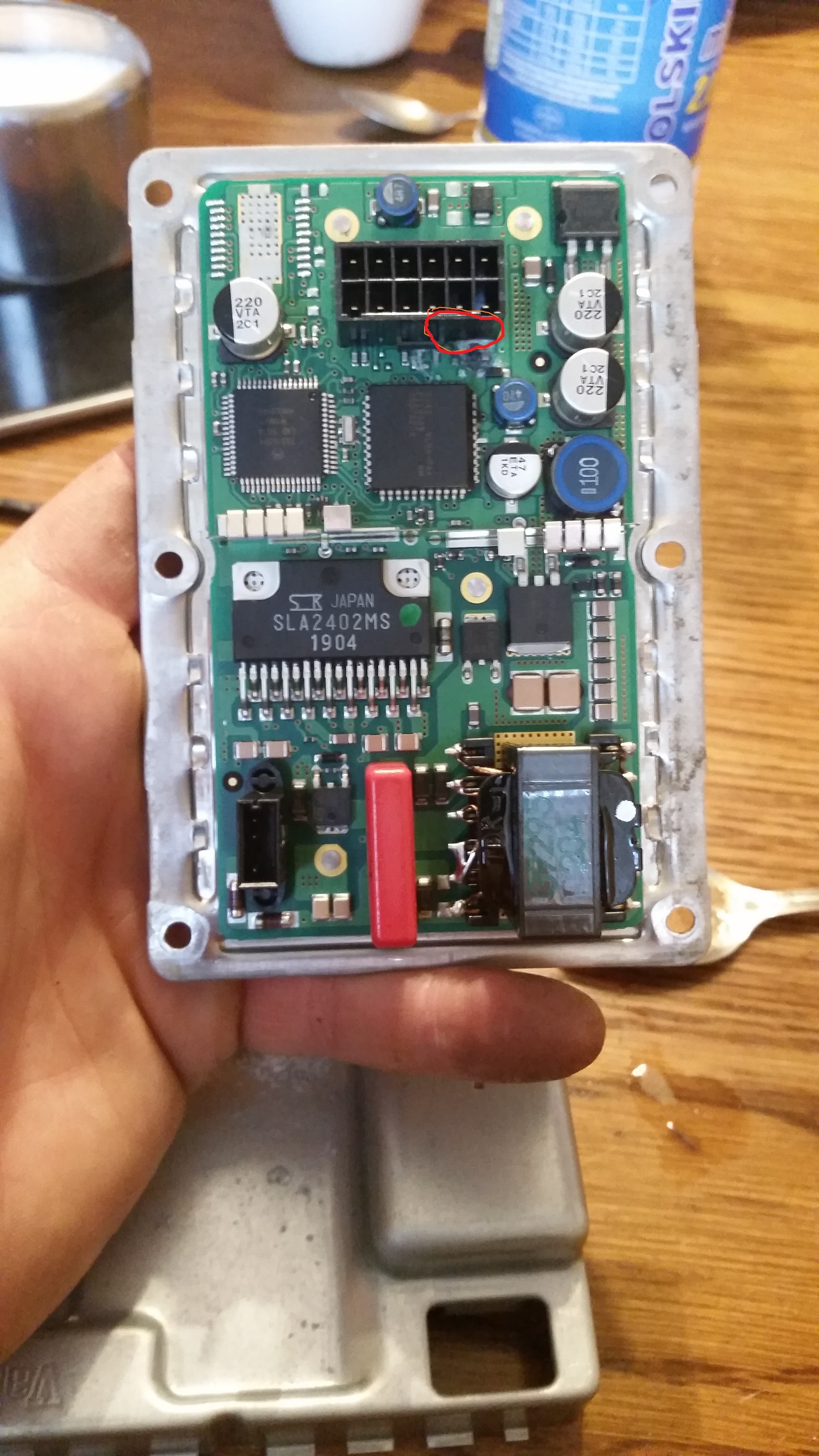

    Mam problem z lampą xenon lewą, nie świeci. Problem jest prawdopodobnie z przetwornicą. Nie znam się na tym, ale po rozebraniu widać tylko 1 miejsce skorodowane zaraz pod pinami ,
    Audi A4 B6: Nieświecąca lewa lampa xenon - czy korozja przetwornicy jest przyczyną?
    Dokładnie jest to tutaj
    Moje pytanie czy to może być powodem nieświecącej lampy i czy poradzę z tym sobie bez pomocy kogoś kto się na tym zna. Jak wygląda naprawa?Żarnik jest ok bo sprawdzałem go na prawej stronie.

    Trawik
    Może być przyczyną ale może też być uszkodzony tranzystor mocy

    rafcio363
    Poziom 30  
    Zamieniałeś przetwornice miejscami? Może to tylko żarnik?

    matiz181
    żarnik jest ok, testowałem go po działającej stronie .

    matiz181
    Przetwornicy nie da niestety naprawić, dostała się do niej woda .

    Odesłałem przetwornice do serwisu.
