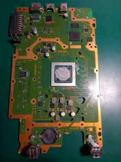

    izariz
    Po włączeniu, dioda przy włączniku zaświeca się na niebiesko, po czym przechodzi w ciągły kolor biały. Przez chwilę widać na monitorze, tak jakby sygnał miał się wyświetlić, ale po chwili ekran dalej jest ciemny. Sprawdziłem filtry przy układzie Panasonica MN864729, nie były uszkodzone, więc podmieniłem Panasonica, jednak jest bez zmian. Może mi ktoś z Was napisać, gdzie dalej szukać usterki?

  • #7 17660302
    izariz
    Te 4 filtry pomierzyłem wcześniej, przed wymianą układu i są ok. Napięcia na diodach świadczą o ich przewodzeniu i mieszczą się w zakresie 600-700 mV. Jednak dioda zaznaczona na zdjęciu ma przejście w drugą stronę.

  • #8 17662051
    robin11
    Zaznaczona dioda mierzona na płycie ma przejście w drugą stronę koło 2000 mV.
    Sprawdzałeś 4 filtry, a czy sprawdzałeś układ na tych 8 liniach.
    Sprawdż piny gniazda hdmi czy się trzymają bo mogą tylko leżeć i nie łączyć się z punktami na płycie.
    Zobacz na pinach gniazda hdmi czy te 8 linii ma przejście, powinno mieć podobnie w jedną stronę od minusa.

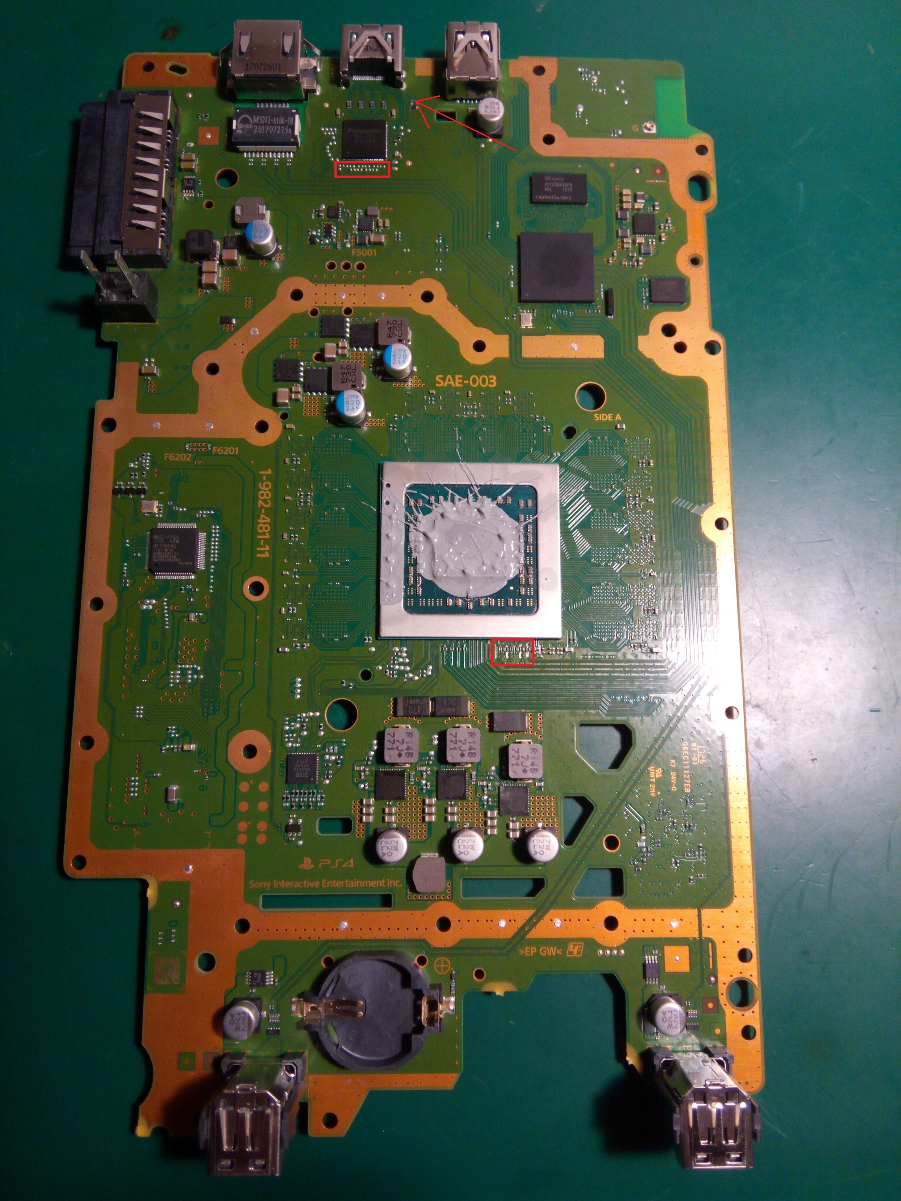

  • #14 17688322
    izariz
    Czy chodziło Ci o te kondensatory zaznaczone na zdjęciu (mają połączenie z zaznaczonymi punktami przy enkoderze)? Mam mierzyć ich pojemności?

  • #15 17688448
    lysy1980
    Poziom 33  
    Będę w domu jutro to Ci odpisze dokładnie które to kondensatory. Mają mieć 100nF bodajże. Na foto widzę jakby enkoder był źle wlutowany, o 1 rząd wyprowadzeń nie jest przesunięty?

  • #18 17749863
    robin11
    Jeśli jeszcze nie znalazłeś, zobacz rezystor zaznaczony koło diody.
    Sony PS4 slim CUH-2116B - Ekran ciemny mimo wymiany Panasonica MN864729

  • #20 17756831
    izariz
    Rezystor zaznaczony na zdjęciu ma rezystancję 22 ohmy. Co do enkodera, to zamawiałem go jako nowy w konsolowo.pl. Niestety, ale nie mam sprzętu z którego mogę go podmienić.
  • #21 17756882
    robin11
    Rezystor dobry
