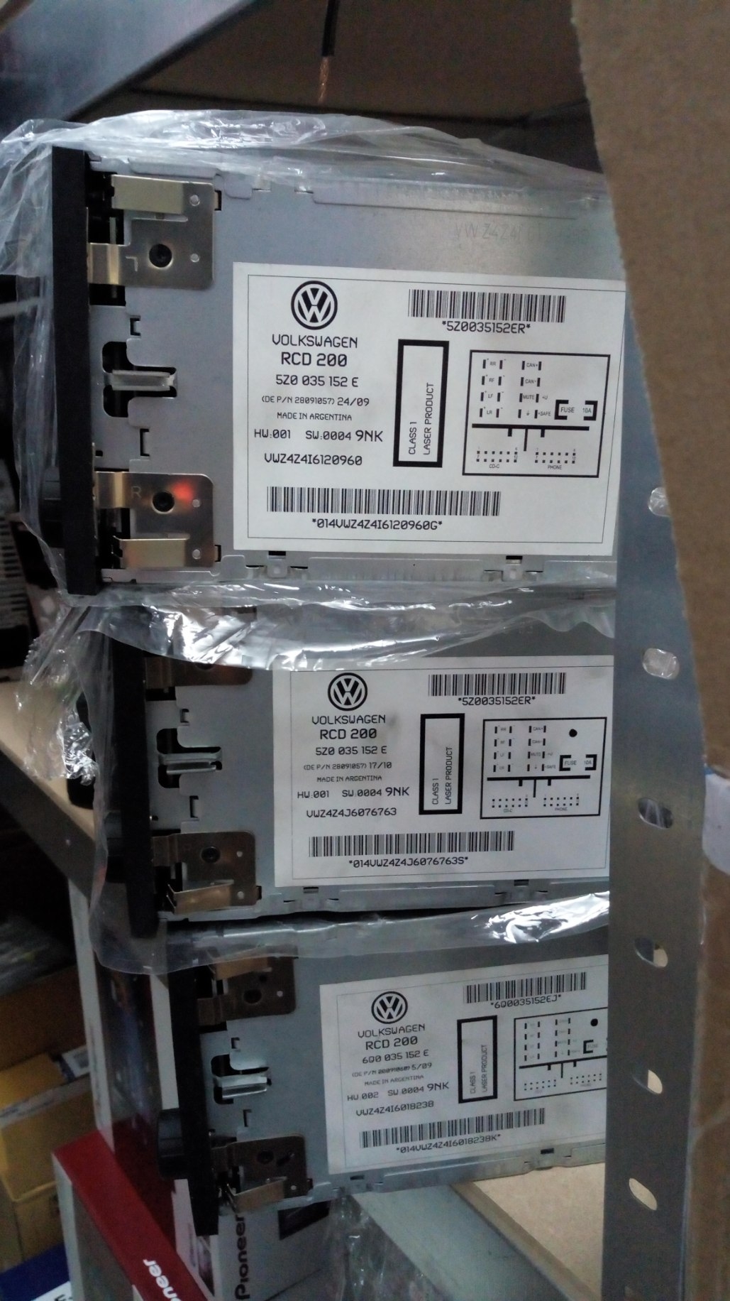

    Szanowni forumowicze:
    Posiadam samochód jak w temacie. Poprzedni właściciel zamontował w nim chińskie radio z wyświetlaczem 7' i mnóstwem bajerów. Jednak najważniejsze rzeczy nie działają, tj: brak możliwości ściemnienia w nocy, brak sterowania z kierownicy a fizyczne przyciski małe, niewygodne i rozpraszające uwagę.
    Wg kodów wyposażenia fabrycznie auto miało zamontowane radio Delta 6 sterowane po CAN. Obecnie chciałbym zamontować radio RCD200 z MP3. Podobno jest to możliwe i nie sprawia większych kłopotów, ale radia te były produkowane w trzech wersjach.
    1. Ze wzmacniaczem, który posiada tylko dwa kanały, brak obsługi tylnych głośników.
    2. Ze wzmacniaczem czterokanałowym, obsługa tylnych głośników i kierownicy multifunkcyjnej możliwa do włączenia (lub wyłączenia) poprzez CAN i VCDS
    3. Jak w punkcie 2, ale zablokowana możliwość zmiany funkcjonalności (niezbyt popularna wersja).
    Wersję 1 łatwo rozróżnić, bo nie posiada w złączu czterech pinów. Wersję 2 i 3 podobno można rozróżnić po oznaczeniach na naklejce (tak piszą na ruskim forum, nie piszą jednak jak to zrobić). Załączam zdjęcie trzech sztuk RCD200, które są mi oferowane do sprzedaży. Bardzo proszę kogoś obeznanego w temacie o weryfikację, czy przedstawione urządzenia będą obsługiwały cztery głośniki i sterowanie z kierownicy .

    #2 17656847
    SZYMON BYDGOSZCZ
    Nie ma takiej wersji - mogą być ew. programowo wyłączone tylne głośniki.
    Po założeniu RCD 200 może byc problem z usypianiem radia.
    DELTA 6 jest do cana 1.6 a RCD 200 do cana 2.0.
  • #3 17657049
    IC_Current
    Specjalista Sieci, Internet
    Dziękuję za odpowiedź.
    Rozumiem, że w urządzeniach ze zdjęcia będzie ewentualna możliwość włączenia obsługi tylnych głośników i sterowania z kierownicy.
    Czy ten problem z usypianiem zawsze występuje (czy tylko może wystąpić) i czy istnieje sposób jego ominięcia (nie licząc fizycznego odłączenia zasilania)?

  • #7 17657671
    IC_Current
    Zamówiłem to radio z numerem 6Q0 035 152 tak jak jest u strucla. Wg znajomego elektryka samochodowego zmiana CAN nastąpiła mniej więcej przy okazji liftingu.
    Jak zamontuję, to dam znać, co z tematu wynikło.

  • #8 17676275
    IC_Current
    Radio zamontowane. Po podłączeniu zadziałało sterowanie z kluczyka i regulacja jasności podświetlenia.
    Dzisiaj podłączyłem VCDS. Włączyłem głośniki wysokotonowe (czy też poinformowałem radio, że takowe są w samochodzie) ze wspaniałym skutkiem dla jakości dźwięku ;-)
    Natomiast poległem na aktywacji sterowania z kierownicy. Według wszelkich znanych mi informacji, kodując powinienem na ostatniej pozycji ustawić cyfrę 4 (lub 5 lub 6 lub 7). Jednak mogę włączyć tylko antenę aktywną i zmieniarkę CD (cyfry 1 lub 2 lub 3). Próba wpisania cyfry 4 (5,6,7) kończy się komunikatem "Operacja poza zakresem". Nie wiem, czy coś robię źle, czy radio po prostu nie obsługuje kierownicy, czym może jeszcze wcześniej trzeba coś innego aktywować, czy jeszcze jakiś inny problem?
    Moje obecne kodowanie radia: 0040403
    Sterownik w kierownicy to 1J0-907-487-c, kodowanie 00118
    Pomogłem? Kup mi kawę.
  • #9 17690138
    IC_Current
    Zakupione radio współpracuje z magistralą CAN samochodu. Działa usypianie z kluczyka oraz regulacja jasności podświetlenia. Nie udało się uruchomić sterowania z kierownicy- może w przyszłości w wolnym czasie coś uda się osiągnąć.
