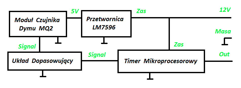

    Więc cały układ zasilany jest z 12V z zasilacza. Jest złożony niestety z chińskich modułów - timera elektronicznego z wejściem tzw wyzwalającym, zdalnego sterowania, czujnika dymu MQ2, wspomnianego już wentylatora i układu dopasowującego czujnik dymu i timer elektroniczny który to układ wykonałem sam. Zrobiłbym pewnie inny ale czasu za bardzo nie było na tworzenie bo trzeba było działać od zaraz.

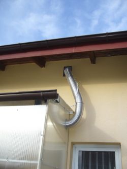

    A tak wygląda zamontowane urządzenie - urządzenie planowałem założyć całe na zewnątrz jednak w przypadku zalania - trochę szkoda by było więc finalnie za dwór poszła tylko płytka z czujnikiem MQ2 zamontowałem ją w plastikowej rurce z dwóch stron założyłem maskownice taką jak w radiach od głośników - po to aby powietrze swobodnie przechodziło przez rurkę i tym samym jeśli dym się pojawi czujnik wykryje i da sygnał do urządzenia w ganku. W przypadku zalania czujnika jest możliwa szybka wymiana na nowy chiński moduł z czujnikiem MQ2.
    Między czujnikiem a resztą urządzenia jest mój układ dopasowujący. Czujnik posiada potencjometr do ustawienia czułości, dodatkowo na płytce czujnika jest układ scalony LM393 który pełni rolę komparatora i porównuje napięcie z czujnika z ustawionym napięciem z pomocą potencjometru. Jeśli poziom dymu przekroczy ustawiony poziom na wyjściu cyfrowym czujnika pojawia się stan niski. Takiego stanu nie mogę podać na wejście wyzwalające timer bo on akurat reaguje na stan wysoki.
    Więc mój układ dopasowujący składa się z inwertera opartego na tranzystorach T1 i T2 więc po przejściu sygnału przez taki inwerter mamy taką sytuację że jak zostanie wykryty dym na wyjściu T2 pojawia się stan wysoki i teoretycznie można by podać go na wejście wyzwalające timer i będzie działać ale jest pewien problem. Timer ustawiłem na 2 minuty bo nie chciałem aby długo chodził jak na chwilę pojawia się dym w czujniku. Ale bardzo często pojawia się dym na 30 minut albo i nawet 2 godziny i wtedy występowała by taka sytuacja że czujnik dał by stan niski - po przejściu przez inwerter ten stan jest już wysoki - timer zboczem narastającym jest uruchamiany i odlicza ustawione przeze mnie dwie minuty po czym pomimo że stan na wejściu wyzwalającym jest nadal wysoki czyli dym nadal jest timer się wyłącza i koniec. Aby do takiej sytuacji nie dochodziło wymyśliłem aby do mojego inwertera dołożyć jeszcze jeden tranzystor i diodę LED i zrobić prosty generator - dodam że nie jest to zwykła dioda LED lecz migająca. Dzięki temu mam na wyjściu przez cały czas trwania zadymienia stan zmieniający się co około 1 sekundę (zależne jest to od diody która to miga i tym samym jak jest zapalona załącza tranzystor T3 a jeśli jest zgaszona nie załącza go. Stan zmienny na wyjściu mojego układu dopasowującego powoduje to że co około 1 sekundę zeruje się timer elektroniczny i zaczyna zliczać od początku, co za tym idzie póki czujnik wykrywa dym timer jest włączony i cały czas zerowany po tym jak dym zniknie układ odlicza jeszcze ustawione 2 minuty i się wyłącza.

    Na uwagę zasługuje jeszcze fakt że zastosowałem przetwornicę obniżającą napięcie na układzie LM2596 która to zmniejsza napięcie zasilania z 12V na 5V które to jest niezbędne do zasilania modułu z czujnikiem dymu MQ2.
    Całość podłączona jest przez dwukanałowe zdalne sterownie radiowe, tak aby można było z domu sterować urządzeniem które jest przed domem i na strychu. Jeden kanał zdalnego sterowania załącza czujnik dymu wraz z timerem, co pozwala na zdalne wyłączenie urządzenia gdy nie potrzebujemy np w porze letniej lub jak wiatry są sprzyjające, lub gdy np nastąpiłaby awaria czujnika i wentylator by był włączony stale gdy tego byśmy nie chcieli. Drugi kanał zdalnego sterowania załącza wentylator niezależnie od stanu czunika, przekaźnik zdalnego sterowania kanału drugiego podłączony jest równolegle z przekaźnikiem od timera, więc można niezależnie włączyć wentylator wtedy gdy tego potrzebujemy a czujnik nie zareagował np w skutek awarii. Można również wyłączyć kanałem pierwszym czujnik dymu a kanałem drugim włączyć manualnie sam wentylator.
    Schematy blokowe połączenia ze sobą poszczególnych modułów na pierwszym jest rozrysowany mój czujnik dymu na użyte moduły a na drugim jest połączenie czujnika dymu do instalacji.

    Teraz trochę o instalacji ganek jest w miarę szczelny do którego doprowadziłem rurę z "świeżym" powietrzem - ta rura idzie przez strych i wychodzi z drugiej strony domu gdzie powietrze jest czystsze i to powietrze jest zasysane przez wentylator który znajduje się na strychu między rurami i wtłaczane jest do ganku, ganek nie jest do końca szczelny (ma szczelinki) choćby przy ścianie czy przy płytkach przy schodach czy przy rozsuwanych drzwiach - jak jest zamknięty to po przyłożeniu ręki do szczelinek czuć wydobywające się powietrze - dzięki temu dym nie wchodzi na ganek i tym samym nie czuć w domu.
