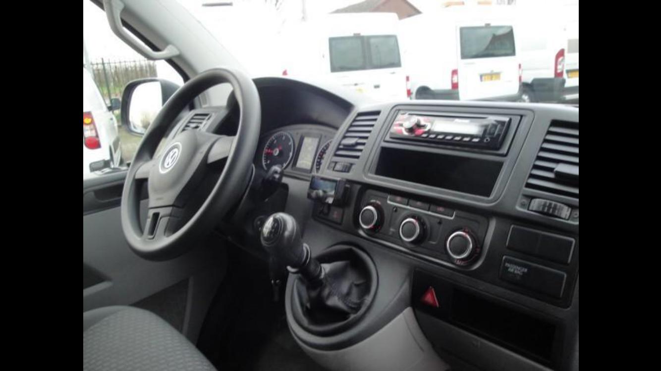

    Witam! Mam VW Transportera z 2013 roku, auto ma zwykłe radio Sony z USB i CD zastanawiam się na zakupem nawigacji RNS 315 oryginalnej dedykowanej do VW.
    https://zapodaj.net/5415960ebb842.jpg.html
    https://zapodaj.net/bda4cf3e54e3c.jpg.html
    Pytanie czy wszystko będzie pasować? Kostki itp.?
    Czy muszę się zaopatrzyć w dodatkowe przejściówki?

    Jeśli w aucie jest oryginalna kostka iso 2 to podejdzie.
    Nie mam szklanej kuli żeby zobaczyć co jest za radiem.
    Szczyt lenistwa, żeby nie chciało się wyjąć radia które jest założone i sprawdzić czy ktoś nie powycinał kostek.

    Może być jeszcze inny problem.
    Czy posiadasz oryginalny moduł BT do obsługi telefonu z poziomu RNS 315?
    Czy posiadasz antenę GPS do obsługi w/w urządzenia?
    Prawdopodobnie do tego jeszcze zajdzie konieczność zaprogramowania RNS 315 do BSI samochodu.
