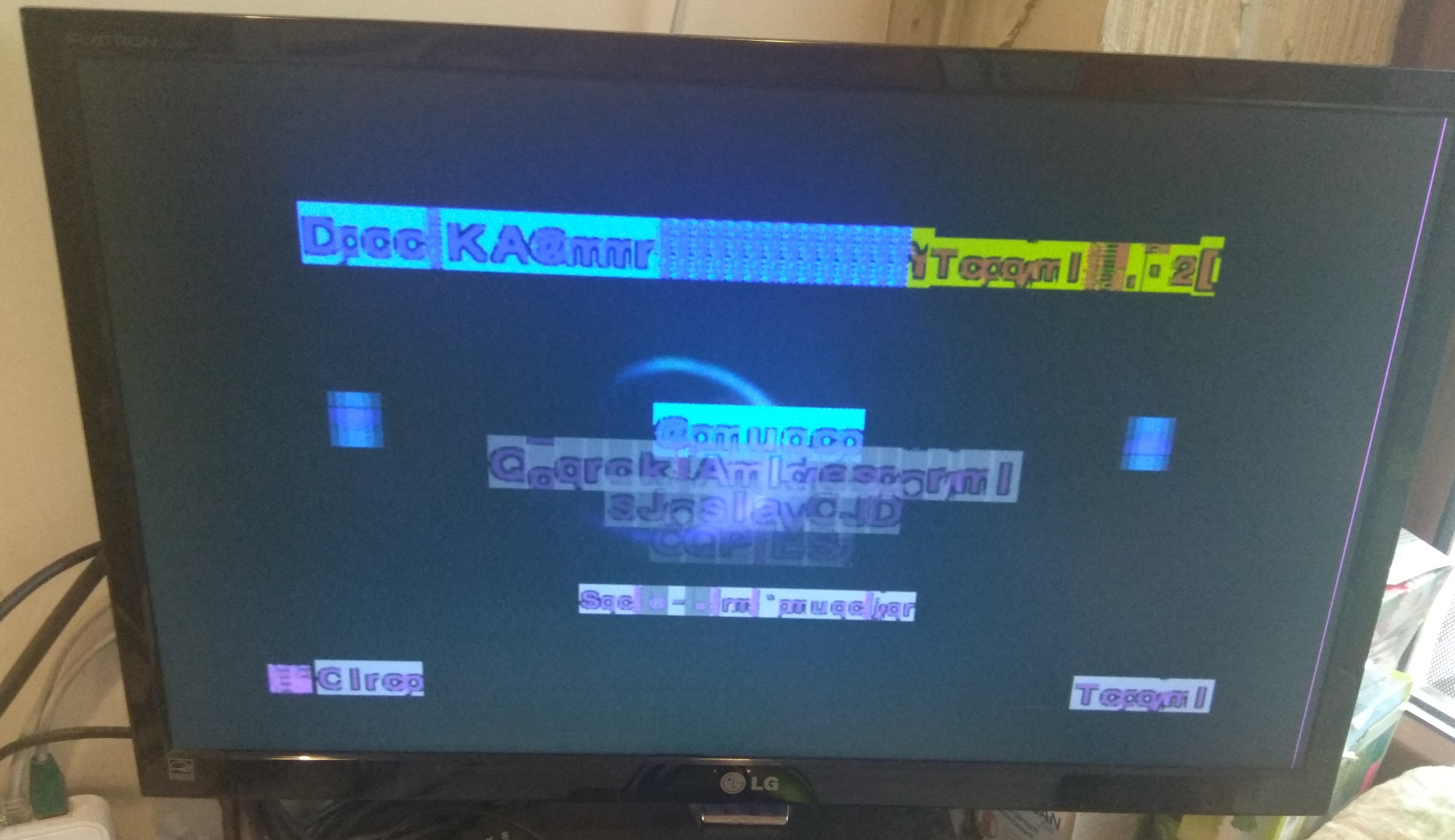

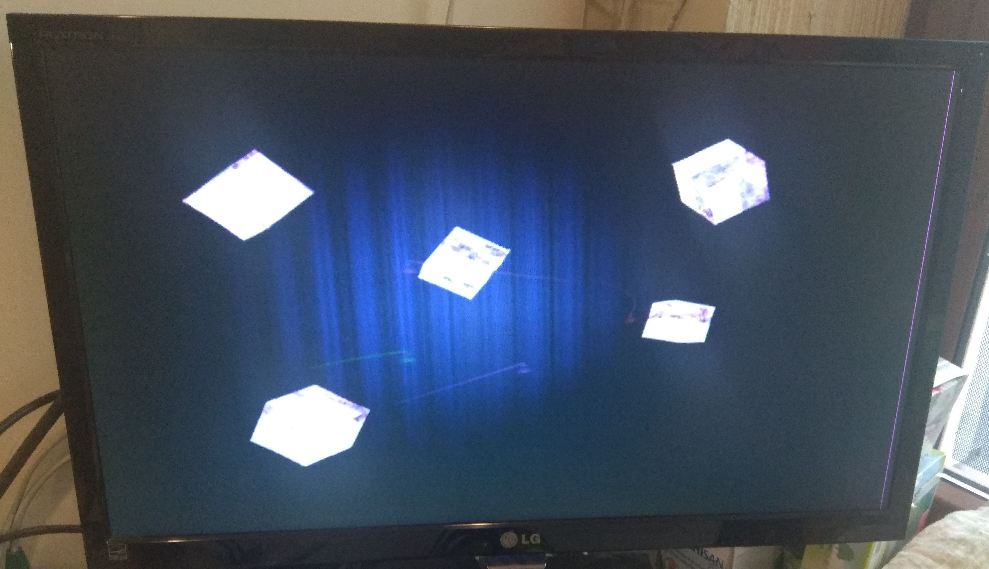

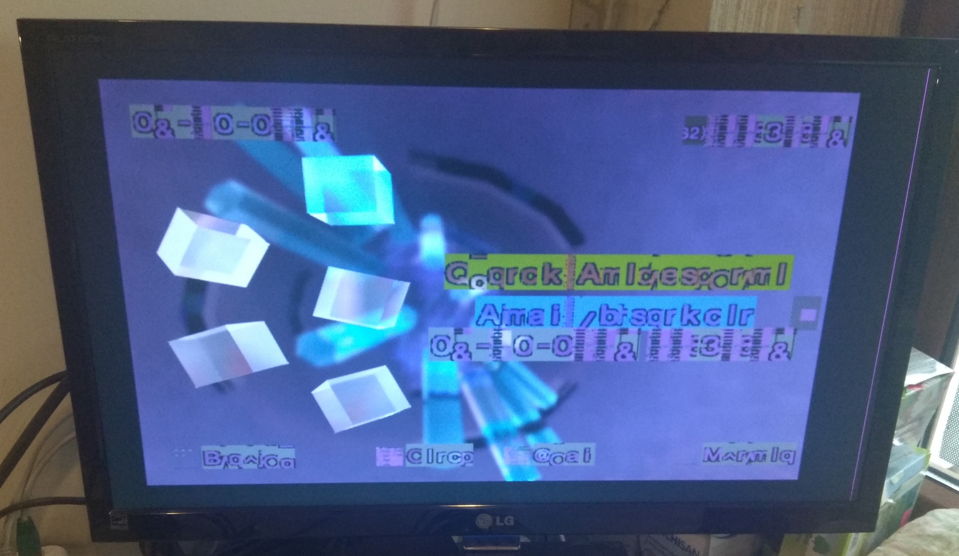

    Witam. Posiadam PS2 w wersji Fat model 30003r ( oznaczenia płyty GH-015 ). Dotąd działała bez problemu, aż ostatnio uruchomiła się normalnie i po chwili zaczęła wyświetlać artefakty takie jak na zdjęciach:
    Artefakty na ekranie w PS2 Fat model 30003r - czy da się naprawić? Artefakty na ekranie w PS2 Fat model 30003r - czy da się naprawić? Artefakty na ekranie w PS2 Fat model 30003r - czy da się naprawić? Artefakty na ekranie w PS2 Fat model 30003r - czy da się naprawić?
    jest do uratowania czy już tylko szrot ?

    Na początek proponuję rozkręcić i wyczyścić dokładnie konsolke z kurzu a nadto jeżeli są tam jakieś radiatory to zdjąć i położyć nowa pastę. Jeżeli nie pomoże to jedynie reball grafiki (nie opłacalne)
    Sprawdź też wentylator czy nie zatarty

    Czyszczona jest regularnie, wstępnie podgrzałem nawet układ grafiki, lecz jest bez zmian.

    Mnie to wygląda na uszkodzony bios.

    myślałem o tym, jednak że nie pamiętam czy można od tak wgrać ten bios, bo gdzieś mam zrzut oryginału.

    Jak nie wiesz jak wgrać bios to może spróbuj wymienić kość biosa z tego samego modelu ps2.

    szukałem całej konsoli czy nawet samej płyty tego modelu i póki co lipa, z drugiej strony czy przy uszkodzonym biosie w grach też miałbym takie artefakty ?
