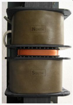

    Witam wszystkich.
    Potrzebuje urządzenie z parametrami jak poniżej:
    MAG24C
    Capacity : 24,500 Amp / turns
    Size : IO-I/8" Lx 5-I/8" W x 7-9/Io" H
    Weight : 40 lbs.
    Will magnetize Alnico 5 up to 2" x 3" long and Ceramic 8 upto 2" x 2-I/2" long (typically used for alnico]. Connects to standard 220 VAC (50/60 Cycles, I4 Amps) outlet. Adjust tapered pole shoes (up to 4" gap) to fit magnet length.
    The following magnetizing forces are recommended by magnet manufacturers for various magnetic materials,expressed in Amp/turns required per inch of length of 6 magnet material :
    Alnico I, 2, 3: 4000 Amp / turns / inch
    Alnico 5, 6: 6000 Amp / turns / inch
    Alnico 8, 9: I0,000 Amp / turns / inch (varies by grade)
    Ceramic: 20,000 Amp / turns / inch
    Będzie używane do magnesów Alnico 2-5 oraz ceramicznych C8. Poziom magnesowania - do nasycenia, ale z możliwością płynnej regulacji mocy, o ile to nie zmienia drastycznie koszt projektu :D.
    Poziom precyzji - nie istotnie, chodzi o to, żeby mięć możliwość regulacji od min do nasycenia.
    Wymiary magnesów:
    1. 82mmx12.8mmx5mm
    2. fi5mmx21mm
    Ilość -1szt.
    Mogę wykonać część pracy, związanej z uzwojeniem, mam zawodową nawijarkę CNC i dostęp do drutów Elektrisola.
    Generalnie korpus też mogę. :D
    Pozostaje projekt, elektronika i montaż urządzenia.
    Wygląd i sterowanie do uzgodnienia.
    Musi być prosto i skutecznie.
    Krótka dokumentacja
    Najlepiej na fakturę ale może być inaczej :D
    Budżet do 4000PLN w zależności od ostatecznych ustaleń technicznych.
    Gdańsk
    Pilnie

    Pewnie masz na myśli takie urządzenie: https://www.magnetsource.com/Solutions_Pages/magnetizrsetc.html
    Jeśli chcesz tym namagnesować magnes ceramiczny, który wymaga pola 20 000 amperozwojów na cal, i ma on mieć długość 2.5 cala, to potrzebujesz 50 000 amperozwojów - ponad 2 razy więcej, niż daje MAG24 (24 500 amperozwojów) - MAG24 może magnesować magnesy ceramiczne do 1.2 cala (3cm) długości.
    Na jaki czas ma być włączane pole (oni piszą o sekundzie), jak często? Jakie masz ograniczenia co do zasilania - czy może być gniazdo 3-fazowe, czy musi być 1-fazowe, powiedzmy z pobieraniem do 16A (standardowe gniazda 230V)? Im lżejsze ma być urządzenie, tym większa będzie potrzebna moc do jego zasilania - jak ma dawać do 50 000 amperozwojów przy zasilaniu ze 3kW, to musi ważyć nie 40 funtów, a ze 2X więcej kilogramów.

    Potrzebna moc zależy od potrzebnego pola (ilości amperozwojów) i od masy. Im większe ma być pole, im mniejsza masa, tym większa musi być moc. Rozmiar jest tu bardzo istotny - dla danej masy uzwojenia potrzebna moc jest proporcjonalna do kwadratu długości magnesu.
    Aha, ja na razie policzyłem tylko moc traconą na oporności uzwojeń - a jest jeszcze energia potrzebna na wytworzenie pola. Ale mam wrażenie, że przy czasie włączenia około sekundy i niezbyt wielkiej masie urządzenia tę drugą można pominąć, bo pierwsza będzie znacznie większa. I to znowu zależy od długości magnesu, bo tu jest proporcjonalność do sześcianu tej długości.

    Namagnesowanie ceramicznego o długości 12.8mm wymaga 10100 amperozwojów, Alnico 8,9 o długości 21mm 8300 amperozwojów, Alnico 8,9 o długości 12.8mm i Alnico 5,6 o długości 21mm około 5000 amperozwojów. Moc potrzebna do wytworzenia pola przez układ zbudowany z tych samych materiałów jest proporcjonalna do kwadratu ilości amperozwojów - to oznacza, że przy tym samym koszcie materiałów urządzenie o możliwościach ograniczonych do Alnico 8,9 o długości 12.8mm i Alnico 5,6 o długości 21mm będzie potrzebowało około 36% tej mocy, co pozwalające również magnesować Alnico 8,9 o długości 21mm, a 25% tej, co nadające się do ceramicznych o długości 12.8mm. Można zmniejszyć potrzebną moc używając większej ilości materiałów, albo zmniejszyć potrzebną ilość materiałów i używać większej mocy.
    Jeśli nie planujesz robić magnesowania na masową skalę, to rozsądnie jest dobrać moc, którą łatwo można pobierać z sieci; przy masowej skali koszt energii może stać się istotny, przy mocy np. 2kW na jeden magnes zużyjesz około 0.0007 kWh - to chyba namagnesowanie około 3000 magnesów zużyje energię za złotówkę, może przy milionie warto zacząć myśleć o oszczędzaniu energii.
    Jest jeszcze jedna istotna sprawa: podczas magnesowania uzwojenie będzie się nagrzewać, i jeśli będziesz magnesować dużo magnesów w małych odstępach czasu, to przegrzejesz uzwojenie - trzeba określić, jaki ma być tryb pracy (np. 1 sekunda na magnesowanie, 30 sekund na wyjęcie magnesu i założenie następnego) i wyliczyć potrzebną grubość drutu, przy której nie będzie to groziło przegrzaniem uzwojenia przy dużej ilości magnesów - to może, przynajmniej dla niezbyt silnego pola, bardziej istotnym ograniczeniem, niż moc dostępna w gniazdku sieciowym.
    5000 amperozwojów, a nawet 10000, to nie jest strasznie dużo. Pewnie z 1000 zwojów drutu np. 0.8mm zapewni takie pole, ale nie wytrzyma "seryjnego" magnesowania co 30 sekund. I do takiego pola nie ma co kombinować z 3-fazowym zasilaniem - byłoby pożądane, gdyby pole miało być kilka razy większe.
    Rozumiem, że rozmiar "80mmx12,8mmx3,2mm" to przekrój poprzeczny do kierunku magnesowania 80mm x 3.2mm, a długość w kierunku magnesowania 12.8mm?
    Regulacja siły pola nie powinna być problemem, jeśli natężenie prądu nie będzie bardzo duże - można użyć tyrystorów, albo triaka i sterowania fazowego przez uC, który będzie miał sygnał zwrotny np. z dodatkowej cewki. Sterowanie przez uC warto zrobić, żeby mieć również np. pomiar temperatury uzwojenia - jeśli będzie mocno nagrzane, uC może zasygnalizować, że trzeba zrobić przerwę, i nie pozwolić na przegrzanie uzwojenia. Bez tego uzwojenie powinno mieć spory "zapas bezpieczeństwa", co oznacza wyższy koszt materiału.

    Rozglądałem się za producentami materiałów na rdzeń - wygląda na to, że w Polsce jedynym znanym jest https://www.stalprodukt.com.pl/ i mają biuro w Gdyni tel. +48 (58) 663 41 41 - nie wiem, czy prowadzą sprzedaż dla odbiorców detalicznych, możesz ich zapytać? Na rdzeń powinien być stop ferromagnetyczny "miękki" (magnetycznie), np. stal krzemowa - Stalprodukt na pewno produkuje z niej blachy na rdzenie transformatorów i rdzenie w różnych kształtach i rozmiarach.
    http://www.evek.pl/magnitno-myagkie-splavi.html - ta firma deklaruje, że ma atrakcyjną ofertę również dla klientów detalicznych - i to chyba jest rosyjska firma. Ta ich strona chyba była tłumaczona na polski przez Google, więc jest mało zrozumiała. Nie doszedłem, co mają - na pewno permendur, do pewnych zastosowań to jest bardzo użyteczny materiał (ma wysoką indukcję nasycenia, ale tu aż tak wysokiej nie trzeba), ale pewnie dużo droższy od stali krzemowej.
    Nie wiem, jak miałoby wyglądać wkładanie magnesu do tego urządzenia - coś na kształt imadła? To oznacza kilkanaście sekund na kręcenie śrubą. W każdym razie co najmniej jedna z płytek, pomiędzy którymi umieszcza się magnes, musi być ruchoma - żeby dopasować do długości magnesu - a tam mogą występować siły ze 30kG.
    Nie wiem, czy uda się kupić stal krzemową w postaci płytki - na pewno robią blachy o grubości do 0.35mm i z takich blach składa się rdzeń, ale w miejscu kontaktu z magnesem powinien być lity materiał, a nie składany z blach.

    Ta stal akurat jest bardzo ważna i mi przewinęła się informacja, że to musi być stal oznaczona symbolem 1010 (to jest do sprawdzenia). Ze źle dobraną stalą urządzenie nie będzie działać.
    Jeśli chodzi o te "imadło", to przecież je widać - to są te dwa klocki na górze urządzenia. Oba są mocowane śrubami i po prostu jedną "szczękę" przesuwa się aby dopasować odstęp do szerokości magnesu.
  • #12 17672732
    _jta_
    Specjalista elektronik
    Nie musi być konkretna stal, ale z jedną będzie działać lepiej, z inną nieco gorzej, a z jeszcze inną może działać źle, albo nie działać wcale. Najważniejsze jest, żeby to była stal dobrze przyciągana przez magnes (austenitu magnes nie przyciąga), i żeby możliwie niewiele się magnesowała - pod tym drugim względem stal krzemowa jest kilkadziesiąt razy lepsza od zwykłej konstrukcyjnej, nie mówiąc już o narzędziowej, która zazwyczaj daje się całkiem mocno namagnesować.
    Zwykła stal węglowa o małej zawartości węgla (prawie czyste żelazo) byłaby niezła, byleby nie zawierała znaczącej ilości austenitu (to jest inna struktura krystaliczna) - ale uzyskanie austenitu wymaga odpowiedniej obróbki cieplnej, albo dodatków stopowych, w stali węglowej przy powolnym stygnięciu austenit przekształca się w inne formy stali.
    Do transformatorów stosuje się stal o sporej zawartości krzemu - ze względu na magnetostrykcję (deformację pod wpływem pola magnetycznego) - transformatory z blach zawierających 6.5% krzemu nie buczą, bo przy tej zawartości krzemu stop ma zerową magnetostrykcję. Ale taka stal ma dość poważną wadę w innych zastosowaniach: jest krucha, ciężko ją uciąć. Tam, gdzie jest potrzebne cięcie na niestandardowe kształty, stosuje się blachę prądnicową zawierającą 1% krzemu.
    Wygląda na to, że na zdjęciu z linku w #4 oba te klocki są ruchome. Nie wiem, jak wygląda możliwość ich poruszania - czy mają jakieś prowadnice, czy jak się odkręci śrubę, to można przesuwać i obracać. Pewnie wygodniejsza w użyciu byłaby konstrukcja z prowadnicą pozwalającą tylko przesuwać, i to ze "śrubą" do przesuwania, tak jak się to robi w imadłach - a może nawet z dźwignią do szybkiego łapania magnesu, który się tam wkłada.
    Ale jeśli magnes nie będzie ściśle wpasowany między klocki i pozostanie niewielka szczelina, to tragedii nie będzie - tyle, że 1mm szczeliny będzie wymagał o 1000 amperozwojów więcej.
    Będę musiał policzyć, czy do tego może być rdzeń z litego żelaza, czy też trzeba go złożyć z blach, a z bloczków żelaznych zrobić tylko końce nabiegunników.
    Hm... coś mi się nie podoba na tym zdjęciu - ta obudowa wygląda na metalową, tak jakby aluminium. To może powodować problemy (powstają prądy wirowe).

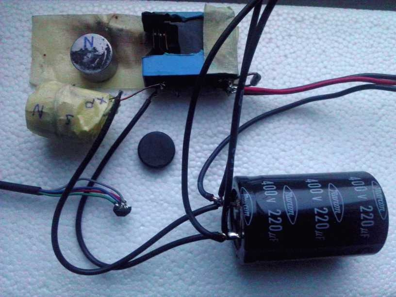

    Są magnetyzery impulsowe, rozładowujesz kondensator na cewce przez tyrystor albo nawet jakiś styk mechaniczny, przekaźnik czy stycznik.
    Tu magnesuje alnico do gitary: Magnetizing guitar pickups, with impulse magnetic. Magnetizzare un pickups per chitarra https://www.youtube.com/watch?v=hXk32VkrVfg lepiej by było nawinąć dopasowaną rozmiarem cewkę do danego magnesu.
    Tutaj namagnetyzowuje neodym : How neodymium magnets being magnetized? https://www.youtube.com/watch?v=PVIAZmrQJDU
    Tutaj ceramiczne : Magnétiser des aimants https://www.youtube.com/watch?v=uh5kJbZN04U

    Zrobiłem tester z gołego czujnika hall-a, z czterema wyprowadzeniami, o rezystancji 300 om i 295 om, z jakiegoś silnika, podłączonego przez rezystor 1k do stabilizowanego napięcia 2,5V, zasialane wyprowadzenia 300 om, z stabilizatora lm336 Z2.5, pole magnetyczne ziemi daje wahania 0,3 mV czyli 150 mikroV na biegun.
    [Zlecę] Zlecę wykonanie magnetyzera do Alnico oraz ceramicznych,
    Zrobiłem test z magnesem z starego głośnika chyba AlNiCo o wymiarach 13 mm x 10 mm, i z magnesem ferryt 12,1 mm x 3,8 mm, nawinąłem cewkę 42 zwoje drutem emaliowanym o średnicy 0,5 mm, i rozładowywałem kondensator 220 mikro Farad przez przekaźnik, a wyniki są takie że, alnico rozmagnesowuje się (przemagnesowuje się z bardzo słabym polem) już przy rozładowaniu kondensatora naładowanego do 30 V, a przy 40 V namagnesowuje się już prawie całkowicie, to znaczy podwyższając napięcie do 330V nie zauważam większej różnicy w polu magnetycznym magnesu, badając go halotronem wykazuje około 160 mV na krawędzi na środku mniej, a ustawiając na krawędzi pod katem jest nawet 220 mV. Ferrytowy magnes rozmagnesował (przemagnesował) się dopiero przy 110 V, a namagnesował przy 120 V, czujnik hall pokazuje 80 mv do 140 mV pod katem na krawędzi. Na środku magnesu mniejsze natężenie pola. Na koniec podłączyłem jeszcze razem 800 uF + 220 uF + 220 uF i rozładowałem na magnesach, nie namagnesowały się już bardziej.
    A co do magnetyzera do gitary Włocha to nie wiem czy on mierzy stopień namagnesowania alnico ale jak widać wystarczająco to namagnesował skoro gra gitara :-).
