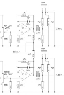

    Ten przełącznik do czego innego służy, on zamienia miejscami sygnały doprowadzane do pin 2 i 3 gniazda XLR. Właśnie tak zmienia się polaryzację sygnału symetrycznego.
    KOXsu napisał:
    Jeśli ktoś obeznany ma schemat lub wie czy na 3 pinie będzie sygnał symetryczny wzgledem pinu 2 to proszę o informację.
    Proszę bardzo, stosowny fragment schematu:
    Jak prawidłowo wykonać mostkowanie wzmacniacza stereo?
