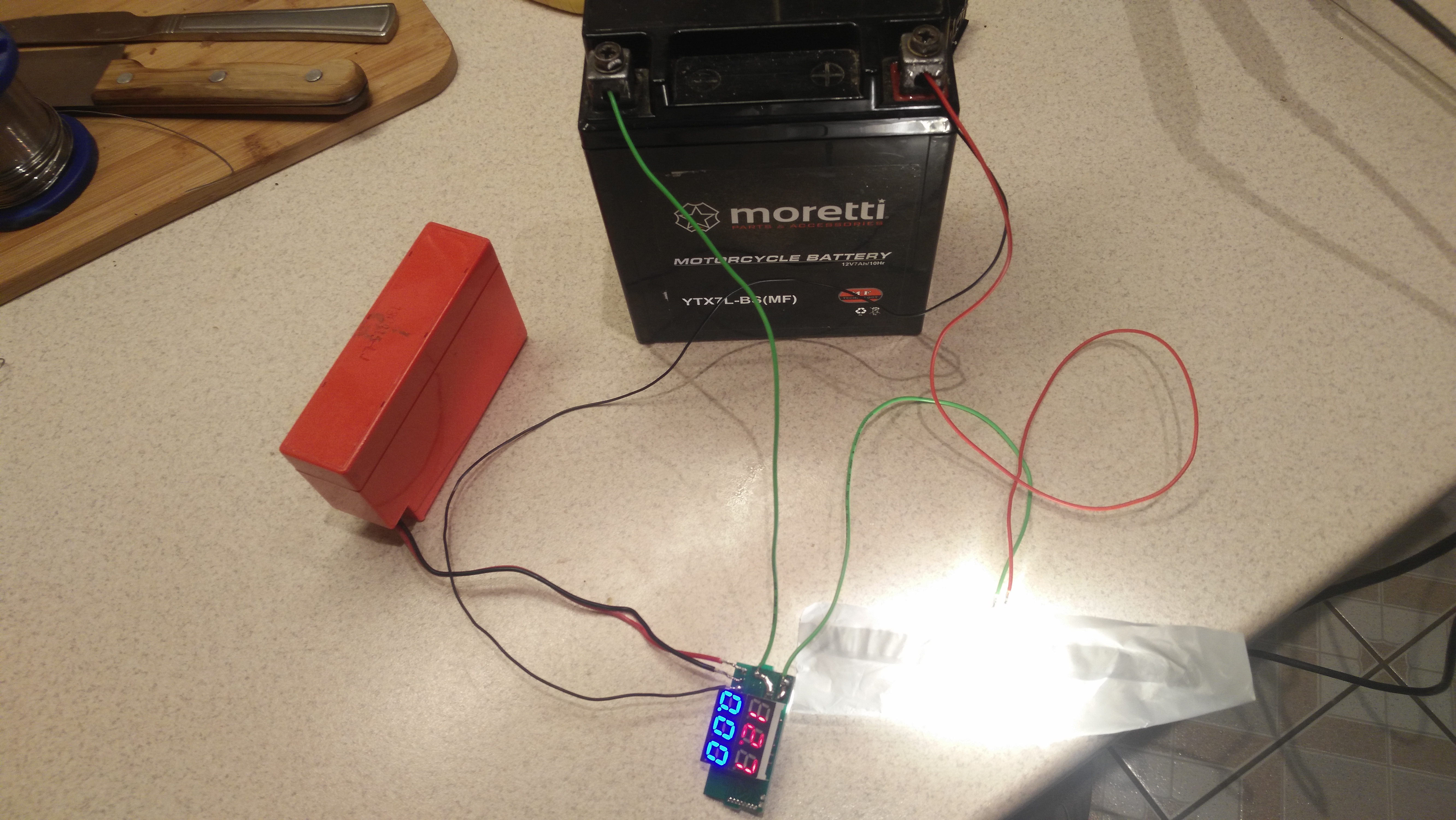

    Witam, mam pytanie odnośnie podłączenia miernika jak na filmie. Czy coś źle podłączyłem czy miernik jest uszkodzony, bo jak widać coś jest nie tak z pomiarem prądu? Jak podłącze dodatkowo multimetr to pokazuje najpierw 1A potem spada do 0,5A i nie skacze.

    Czerwony i czarny gruby jest podłączony w rozcięty czarny przewód minusa do klemy akumulatora (czarny do białych z trafo a czerwony do czarnego minusa do żabki akumulatora, żółty cienki od pomiaru napięcia do miejsca wskazanego palcem. Zasilanie z zewnętrznego zasilacza ( biała puszeczka na foto)

    Zasilacz od źarówki led gu10
    12v
    Co ciekawe jak odłącze akumulator to amperomierz pokazuje prawidłowo zero a napięcie skacze na wyświetlaczu od około 2,5V do 15V

    To jestem w stanie jakoś tam zrozumieć bo bez filtracji taki prostownik może trochę siać.
    Ja bym obstawiał tak jak kolega smyk55 że coś ten zasilacz dodatkowy nie trybi.
    Weź odłącz ten miernik całkowicie od prostownika, na zasilanie daj mu akumulator i ten pomiarowy (żółty też na akumulator) Prądu nie ruszaj i zobacz czy będzie stabilne napięcie. Jak nie to ten miernik jest do d... .
    Jak takich już kupiłem kilka tylko że dołożyłem chyba 5 zł i kupiłem taki z wdudowanym przekładnikiem prądowym. Przełożyłem kabel do pomiaru i hula jak marzenie. Nawet w aplikacji z falownikami, gdzie zakłócenia są o wiele większe.
    Odłącz, sprawdź tak jak pisze i daj znać. będziemy myśleć dalej.

    Woltomierz w taki układzie jest dobry. Amperomierz 0.00. Nie podlączyłeś czasem w drugim kierunku?

    Masz rację niezłe jaja, okazało się że potencjometr od A był pokręcony a ja miałem podłączoną malutką żaróweczke led jakieś 150mA i pokazywało 00 jak podłączyłem żarówe 25W to pokazało ale nie zmienia to faktu że w prostowniku mimo źe identycznie podłączone to wariuje. Tak sie zastanawiam czy ma to jakiś wpływ że w tym konkretnym przypadku obciążeniem jest akumulator a jednocześnie źródło napięcia?
