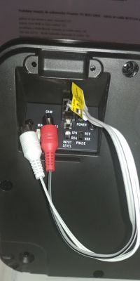

    Ok. A jeszcze pytanko czy w zestawie była kostka z kablem do podłączenia głośników zwykłymi przewodami ?
    Tam na foto widzę tylko kostka z przejściem na czincze
    I tak ogólnie jeszcze - daje to jakiś w miarę efekt basu ? Nigdy nie miałem tego typu Sub. Zazwyczaj miałem klasyczne i nie wiem czego się spodziewać
    Zastanawiam się nad tym , lub nad mocniejszym modelem TS-WX400DA
    Aha. I jeszcze jedno. Podpinająć się zwykłym kablem high imput trzeba uciąć te rca.
    Ale tym samym zamykamy możliwość podpięcia się kiedyś przez rca. Bo mamy kostkę z odcietymi kablami :/

    Wszystkie kabelki są w komplecie. Nic nie trzeba ucinać, jak kiedyś zechcesz to będziesz mógł podłączyć RCA. Bas jest OK. Mam go w VW Caddy. Natomiast w Mercedesie E klase Harman Kardon to jest dźwięk perfekt - przepaść. Bez tego suba w VW Caddy ( mam wyłącznik ręczny) brakuje basu, jest dużo lepiej niż bez. W tej cenie warto.

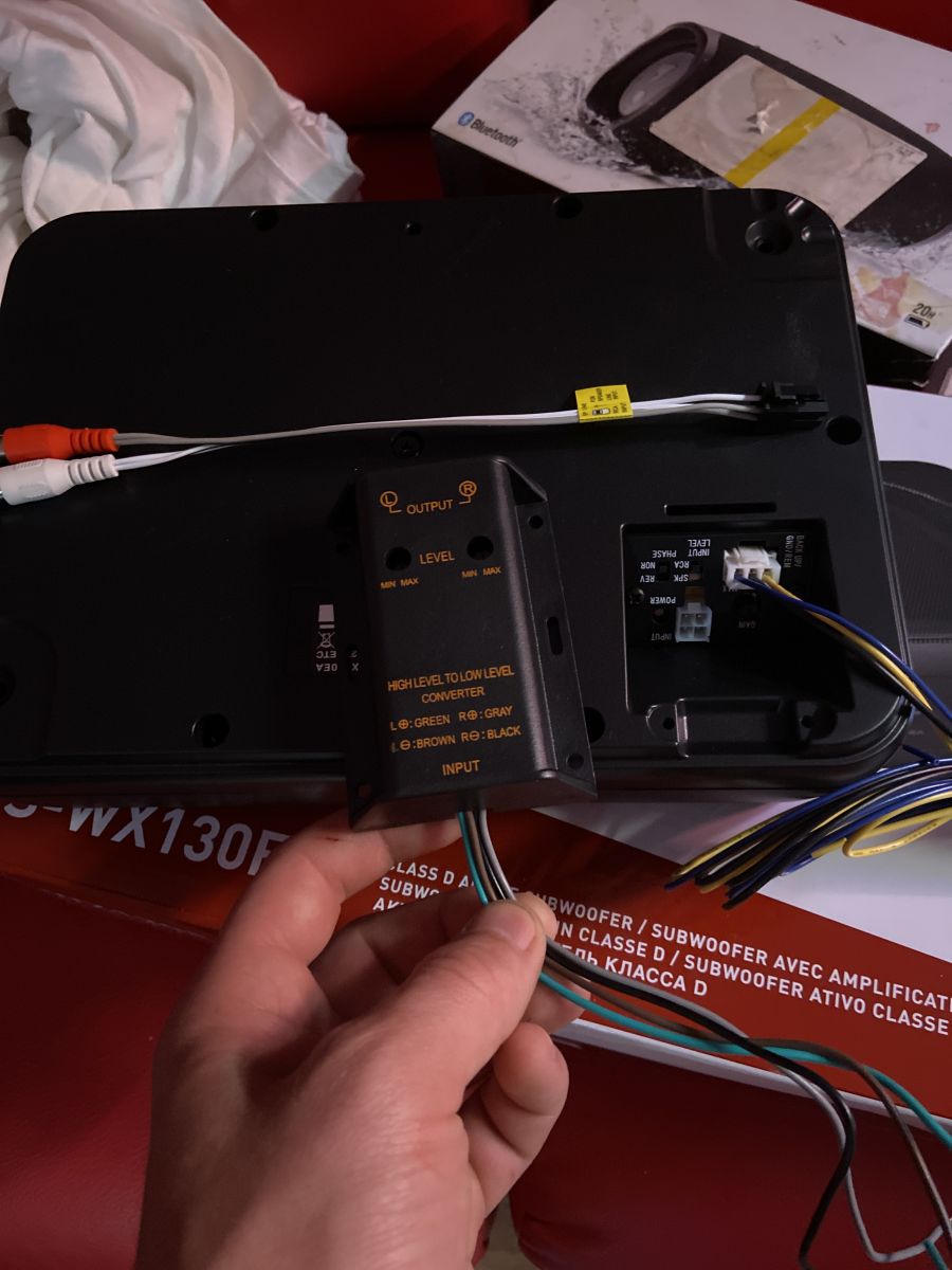

    Witam użytkownicy zakupiłem subwoofer jak w temacie czy Ktoś doświadczony pomógł by mi go podłączyć . Wiem ze przez głośniki tylne muszę się jakoś wpiąć mam do tego Ala konwerter tylko co do czego podpiąć dodam ze pacjent mercedes w205 to co mam dodaje na foto
    Subwoofer Pioneer TS-WX130EA - Gdzie w radiu RCD310 jest remote załączanie +
    . Jesli ktoś byłby w stanie pomóc z góry dzięki jak coś piszcie priv na e-mail damien.9125(_at_)gmail.com albo tutaj :)
