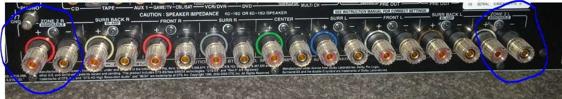

    Witam wszystkich
    Jestem posiadaczem Onkyo TX-NR 905. W zestawie mam: 2 fronty Fenton SHFT 655T, 2 środkowe Fenton SHFB 658B, 2 tylne Warfedale Diamond III, centralny JBL Northridge (coś tam, nie pamiętam) i subwoofer JBL Northridge E Series E250P/230. Wiem że nie powinno mieszać się marek głośników ale naprawdę gra to świetnie w tej kompilacji (stwierdziła to nawet osoba która jest maniakiem dobrego sprzętu i perfekcyjnego dźwięku). Nie o to jednak chodzi. Byłem kiedyś u gościa (robiłem fuchę u niego) i miał podłączone jeszcze 2 dodatkowe głośniki na froncie. Takie jakby komputerowe, pod sufitem w rogach salonu. Otóż te głośniki dawały kapitalny efekt, np w ciszy słychać było tylko w nich padający deszcz, czy kroki osoby idącej z oddali.
    Moje pytanie jest takie: czy da się to podłączyć pod mój zestaw, a jeśli tak to jak mam to zrobić?
    Każdy kto zna trochę Onkyo wie jak wygląda tylna ściana, ten gość co u niego to widziałem miał Marantza (nie znam symbolu i numeru).
    Da się to zrobić czy nie?
    Jeśli tak to jakie głośniki polecacie?
    Jak ma to pomóc to wszystko stoi w salonie (niezagraconym) 550/470 cm
    Będę wdzięczny za wszelkie wskazówki
    #2 17659730
    wojtek0995
    Nie. Polecam dowiedzieć się więcej o systemie dźwięku Dolby Atmos.

    #4 17659821
    Grzegorz Markowski
    Co robiły "kolumienki"? "sykały"?! Naprawdę?!
    Przeczytaj instrukcję obsługi posiadanego urządzenia, i będziesz wiedział, ile i jakich głośników możesz do niego podłączyć, aby w pełni wykorzystać możliwości amplitunera i głośników.
    Podłączanie dodatkowych głośników nic nie da, jeśli amplituner ich właściwie nie zasili.
    Pozostały Ci chyba wolne zaciski do podłączenia głośników "Zone 2". Ale to raczej drugi pokój, a nie dodatkowe głośniki efektowe.

  • #7 17662095
    Adacho40nl
    Poziom 8  
    Czytałem. Ale albo tam nic nie ma w temacie albo mój angielski jest za słaby. Niestety strona z instrukcją PL nie działa
