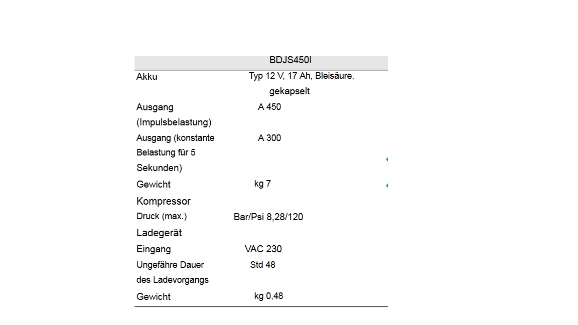

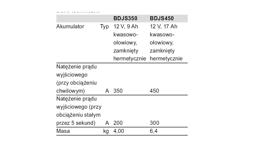

    Czy ma ktoś, używa i czy może podać jakie parametry ma oryginalny zasilacz do urządzenia rozruchowego Black & Decker BDJS450I ?
    Jakie napięcie (DC czy AC) i jaki prąd ?

    To taka zabawka kompresor plus odpalarka do łodzi, samochodów itp.
    Ma w sobie akumulator 17 Ah i to z niego pobiera potrzebną energię do rozruchu oraz do kompresorka. Ładowanie to standardowe parametry jakbyś ładował zwykły akumulator w samochodzie, czyli na wyjściu około 14 V i prąd rzędu(max) 10 A. Przecież to urządzonko można doładować z gniazda zapalniczki. Możesz kupić małą ładowarkę impulsową i będzie git.
