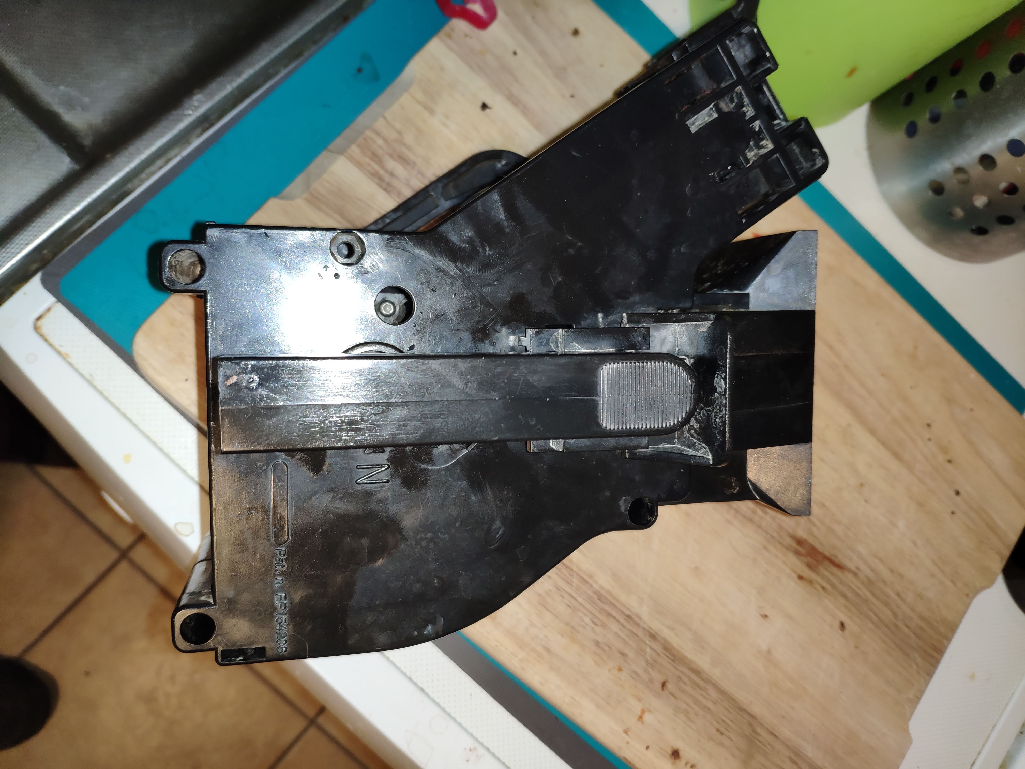

    Witajcie, dziś rano zrobiłem kawę, teraz popołudniu chciałem zrobić drugą a na wyświetlaczu mam komunikat że "brew unit blocked". Nic nie grzebałem, z tego co wiem nie było przerwy w dostawie prądu. Ogólnie express cały czas był w trybie standby, nie był włączany/wyłączany. Możecie mi pomóc z nim, nie słychać silnika, blok wygląda normalnie. Nigdy go nie rozkręcałem i nawet nie wiem jak do niego podejść.
    Co prawda ma już swoje lata, ale kawę robi wyborną. :)
    Widziałem stary temat na tym forum na ten temat, ale temat jest już zamknięty i bardziej widać, że tam ktoś go naprawiał całkowicie.

    Musisz wyciągnąć blok - zakleszczył się / zablokował - (ekspress wyłączony). Czy jest w pozycji wyjsciowej czy roboczej?

    A jak to sprawdzić w jakiej jest pozycji ? mogę porobić zdjęcia tylko powiedz czego, może będzie łatwiej.

    Nie słychać silnika zaparzacza? Zaparzacz nie rusza z pozycji neutralnej i od razu wyskakuje komunikat czy po pewnym czasie od zmielenia/nasypania kawy? Poza tym wszystko działa?

    Ten pierwszy scenariusz. Tak w menu można grzebać i woda ciepła para też się robi.

    Sprawdź czy do silnika zaparzacza dochodzi napięcie.

    umyj ten blok pod prysznicem ;) - ze zdjęć katastrofa. Brud SMR … d i ...
    dziś rano to zrobiłem, tylko zastanawiałem się czy czymś tego nie posmarować, choć kawa jest tłusta z natury więc chyba nie trzeba.

    Mycie wodą z kranu nic nie daje, a na pewno nie usuwa starego smaru wymieszanego z kawą. Najlepsza jest kompletna rozbiórka zaparzacza, dokładne mycie przy użyciu płynu do naczyń i twardej szczoteczki do zębów. Potem suszenie, smarowanie w odpowiednich miejscach i montaż. Efekt jest lepszy i wystarcza na dłużej.
    Osobiście bardziej obstawiał bym na problem z napędem zaparzacza niż z samym zaparzaczem.

    Nieprawda, odkręca się "słuchawkę", i tworzy w ten sposób przytykając palcem ciśnienie. Wspomagamy się twardym pędzelkiem.
    Przecież napisałem wyżej o problemie pozycjonowania bloku... Czyszczenie, to dodatek estetyczny. Nic więcej.
