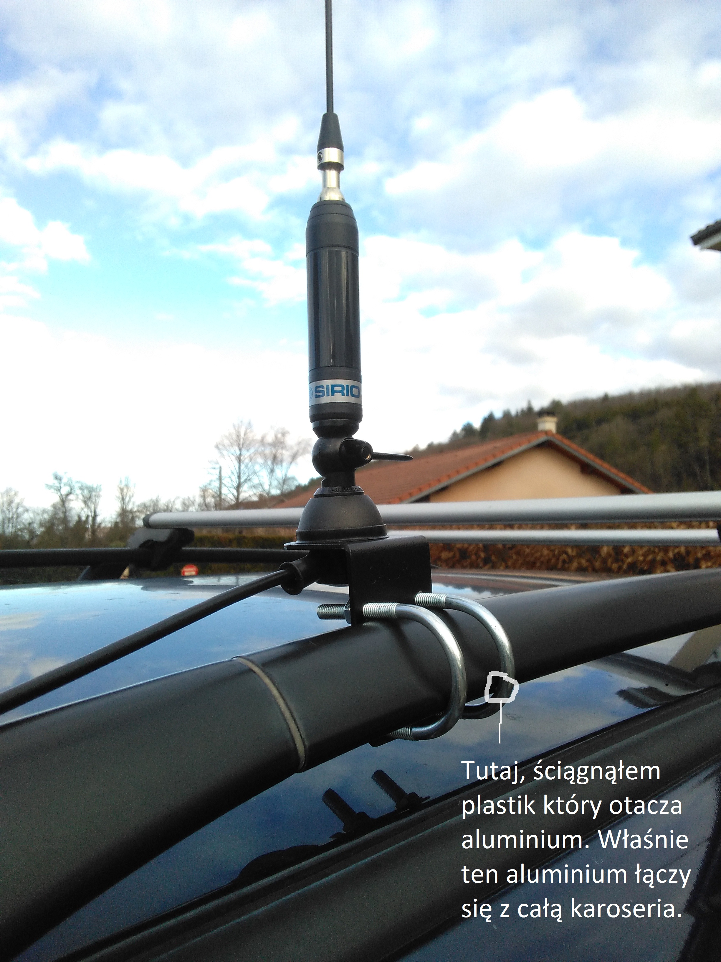

    Witam. Dziś sobie kupiłem antene CB Sirio Titanium 1500, wraz z uchwytem relingowym. I mam problem z masą, ponieważ ja nie chcę montować na relingach samochodu, lecz na relingach do bagażnika dachowego (są relingi na karoserii, a żeby zamontować bagażnik to trzeba drugie relingi na ten bagażnik. I mi chodzi o ten drugi). Bym se sam sprawdził mase, ale nikt w okolicy nie ma miernika, a ja jestem poza domem. Więc dlatego was się chcę zapytać: Czy masa łączyła by się z resztą karoserii na relingach bagażnika dachowego czy tylko na reling wbudowany w karoserię ? A jeżeli tylko na reling bagażnika to by "starczyło miejsca na masę" czy trzeba łączyć się z całą karoserią ?
    Oto odpowiedź dla ludzi pytających się dlaczego nie chcę montować anteny na relingu karoserii: Ponieważ po czasie ten reling będzie się gnił przez tą wodę która się dostanie przez uchwyt.
    A jeżeli bym musiał przymocować na relingu karoserii to ją przymocuje, innego wyjścia nie będzie. Ponieważ nie chcę anteny na magnes, ani nie chcę wiercić dachu, a uchwyt bagażnika też nie chcę.
    Dziękuję bardzo wszystkim za chęć pomocy. Pozdrawiam.
    Edit: Relingi które są przymocowane do auta, one na oko nie są połączone z karoserią, bo widzę że nie są w karoserii, lecz w jakiś gumach. Tak jak wyżej pisałem, to czy starczy "miejsca na masę" w relingach na bagażnik dachowy ? Czy trzeba na całą karoserię ? Auto to Ford Galaxy MK2 2003. Jeżeli ktoś ma takie auto i ma przymocowaną antenę na relingach to może mi powiedzieć jak to zrobić zeby była masa ?
    Edit2: Jeżeli ma ktoś taką antenę, to czy może ktoś mi powiedzieć czy to dobra antena wart swojej ceny ? Bo anteny od Sirio według większości użytkowników oceniają te anteny pozytywnie, ale nie wiem jak to jest w praktyce.

    Nie wiem czy dobrze zrozumiałem. Masz relingi na aucie. Na te relingi montujesz poprzecznie kolejne relingi a na to antenę.
    Jest to wykonalne.
    1. Relingi wzdłużne muszą być połączone galwaniczne z karoserią.
    2. Relingi poprzeczne j.w.
    3. Główka anteny połączona galwanicznie z poprzecznym relingiem.
    Czy relingi wzdłużne są przykręcane na śrubę do karoserii?
    Michał

    Wróciłem do domu, i sobie sam sprawdziłem masę. Masa niestety nie dochodziła do karoserii na relingach od bagażnika dachowego, więc postanowiłem zamontować na relingach niżej.
    Oto zdjęcia montażu , dla potrzebujących.
    Dziękuje wszystkim za chęć pomocy! Zamykam temat.
