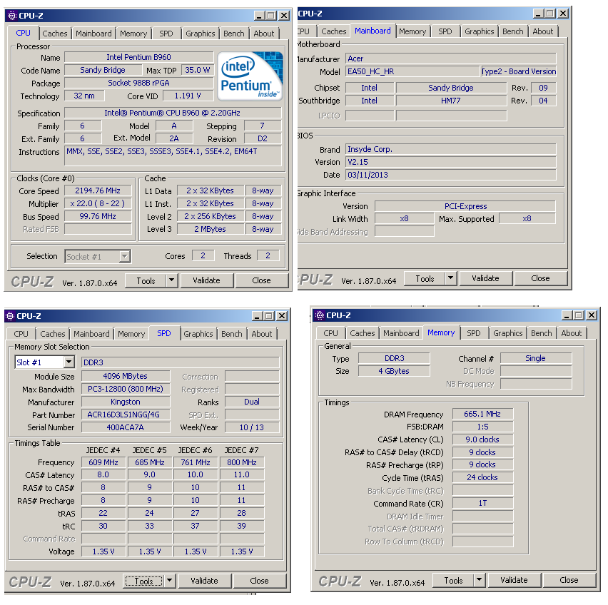

    Posiadam laptopa Acer Aspire E1-531G.
    Moje pytanie brzmi czy warto jeszcze w niego inwestować?
    Mam go od 3 lat. Na nowy komputer muszę jeszcze poczekać i pozostaje mi trwać przy tym co mam.
    Myślałem żeby zakupić dysk SSD 240GB - 500GB. Ramy 2x4GB z taktowaniem 1600MHz. Oraz procesor.
    Prosiłbym również o pomoc w znalezieniu pasujących komponentów abym nie wyrzucał pieniędzy w błoto
    Aktualne specyfikajce:
    https://obrazki.elektroda.pl/9652093700_1546128342.png
    Karta graficzna dedykowana: Nvidia GeForce 710M
    Karta graficzna zintegrowana: Intel HD Graphics
    Dysk wenętrzny: 750GB Toshba
  • #2 17661931

    Zacząłbym od wymiany procesora na jakiś i5 o ile chipset obsłuży.

    Chipset obsłuży zarówno drugą jak i trzecią generację core i. Ze swej strony proponowałbym core i5 3380M całkiem niezła wydajność a cena nie straszy już. Do tego dokupiłbym 8GB ram. Masz 4 gb, dokup jeszcze 8GB i wynikowo będzie 12GB a to już całkiem całkiem wraz z core. Jeśli jeszcze zdecydujesz się na ssd to laptop dostanie drugą młodość.

    W tym modelu można zainstalować maksymalnie 8 GB pamięci RAM.
    https://www.morele.net/laptop-acer-aspire-e1-531g-b9604g50-nx-m58ep-002-548852/
    Co do wymiany procesora na forum Acera proponują wymianę na Intel Core i5-3230M.
    https://community.acer.com/en/discussion/549892/upgrade-cpu-and-ram-on-acer-e1-531g

    Mam podobny model - V3-571G. Swego czasu "padła" płyta główna.
    Zakupiłem od E1-571G wraz z procesorem Pentium B960 i taśmą do LCD, bo była inna niż w V3. Płyta mechanicznie pasowała idealnie, brak na niej było tylko jednego mocowania do wentylatora - przelutowałem sam z uszkodzonej płyty, bo w serwisie chcieli za taką usługę 50zł.
    Jednak po włożeniu wyjętego z V3 procesora i5 3230M komputer nie chciał się uruchomić. Nie pomagały restarty BIOS itp - myślałem, że procesor też padł razem z płytą (po zalaniu).
    Po jakimś czasie za niewielkie pieniądze kupiłem płytę do V3-571G bez procesora z GeForce GT 630M. Na niej działał zarówno Pentium B960 jak i (eksploatowany do tej pory) i5 3230M.
    Po dołożeniu 4GB pamięci (wcześniej miałem 1x4GB), dysku SSD (wcześniej 128, teraz 256), kieszeni na HDD w miejsce napędu optycznego (tam trafiła 320 wyjęta z komputera) komputer używam bezproblemowo do przeglądania internetu, oglądania filmów (strumieniowanie n NetFlix, nc+Go itp), edycji materiałów video z kamery sportowej (1080p) czy prostych gier.
    Być może trafiłem na jakieś wykonanie płyty E1 które nie obsługiwało posiadanego przeze mnie i5.
    Komputer działa pod kontrolą systemu Windows 7 Home Premium (x86) SP1 i z pewnością jeszcze przez jakiś czas nie zamienię go na inny model.
    Zacznij od wymiany HDD na SSD oraz dołożenia RAM - na pewno zauważysz różnicę.
