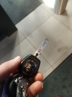

    Witam. Mam problem ze Wczoraj auto normalnie zamknąłem .A dzisiaj auto kompletnie nie reagowalo na pilot... Wkładki miałem zepsute więc dostałem się przez bagażnik. Jak otworzylem to migacze zaczęły mrugac. Auto kompletnie nie reaguje na przyciski w samochodzie przy.klamce na otwórz/zamknij. Probowalem kilka razy kodować pilot i dalej nic...bezpieczniki wszystkie ok. Możliwe ze padł sterownik centralnego zamka?.
    SEAT Ibiza 2fl 2001r.
    Akumulator sprawny.

  • #6 17662751
    piachu1994
    Zamek centralny ma elektryczny.
    Pilot masz oryginał czy breloczek? Możesz dodać zdjęcie swojego pilota.
  • #7 17662797
    Gixeerek
    Seat Ibiza 2fl 2001 - brak reakcji na pilota, migające migacze
