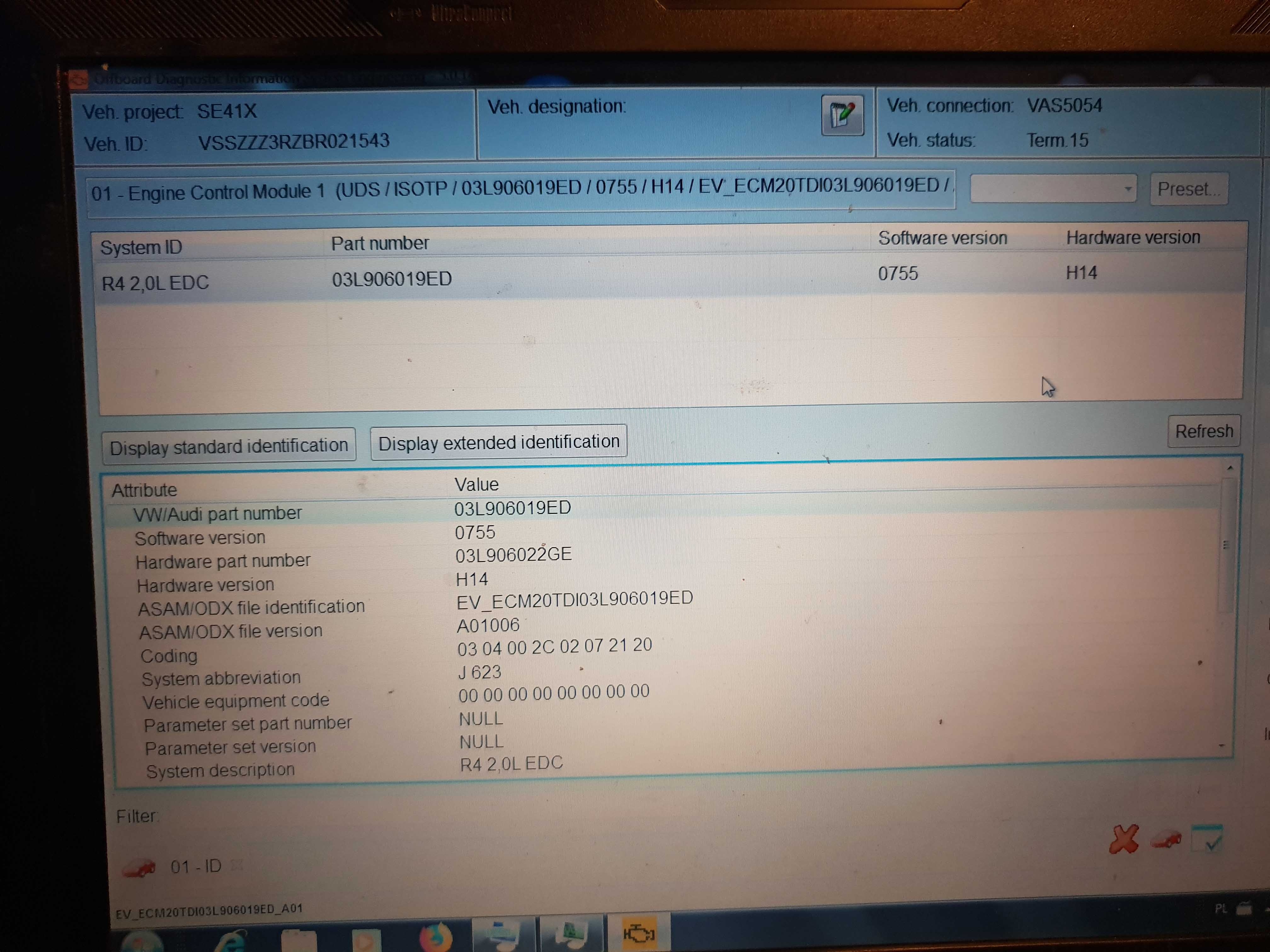

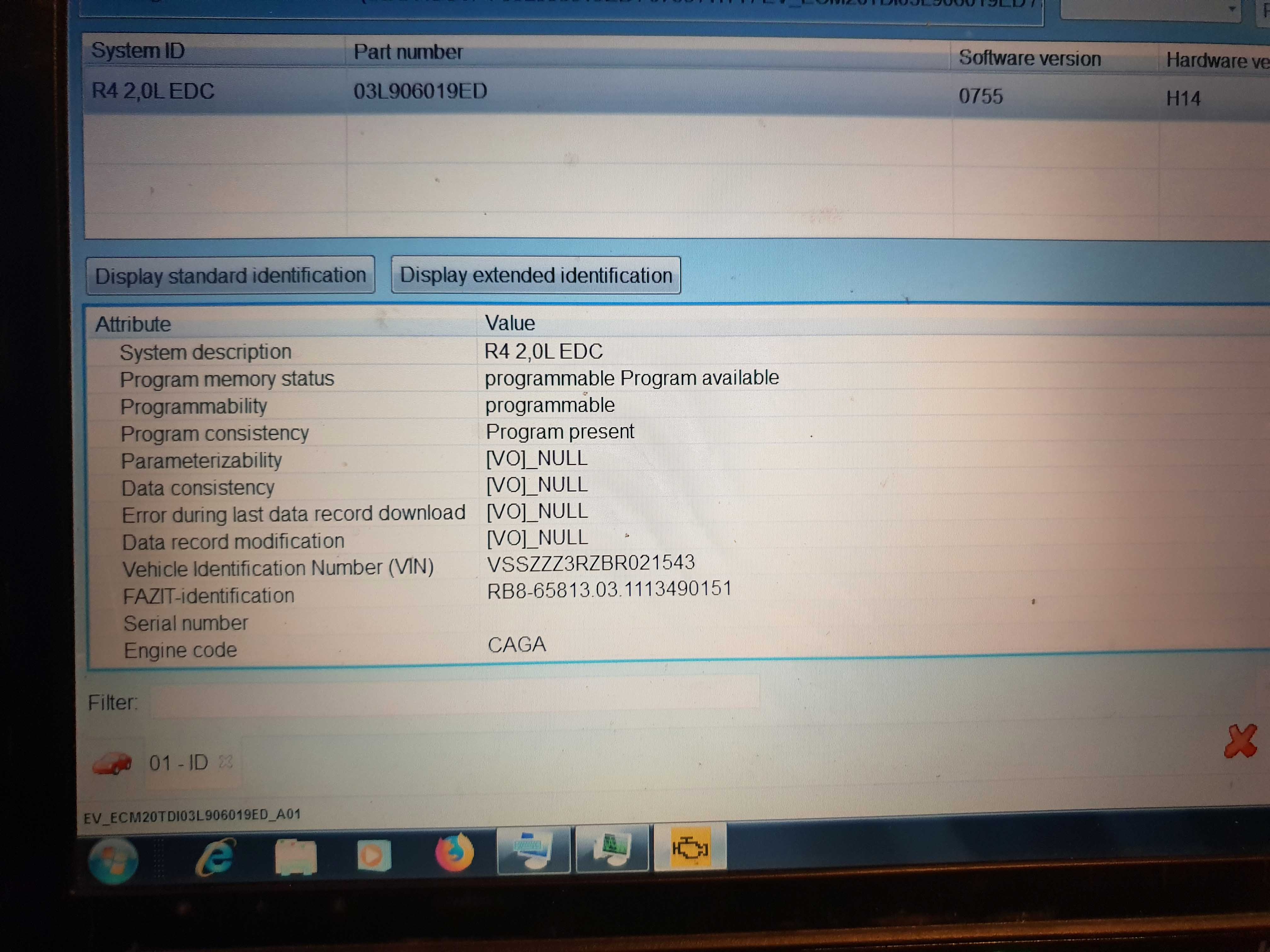

    mam problem z seatem exeo 2011r , nie wyświetla na zegarach aktualnego biegu ( ciągle świeci się napis PRNDS podświetlony na czerwono )
    błędy w skrzyni P1855 i P1841 ( opis na zdjęciu w załączniku )
    w tym samochodzie ktoś wymienił skrzynię/sterownik skrzyni - nie znam szczegółów
    załączam fotki z info ecu silnika i skrzyni
    czy to wina kodowania ?

    podaj pełne id z ecu silnika,
    oraz pełne id z sterownika skrzyni biegów, bo coś mi tu śmierdzi sterownikiem z a4 z 2007/8
  • #7 17664457
    MARCIN_DOB
    dwa środkowe zdjęcia w pierwszym poście zawierają ID silnika
    co dokładnie potrzeba ? jutro odczytam

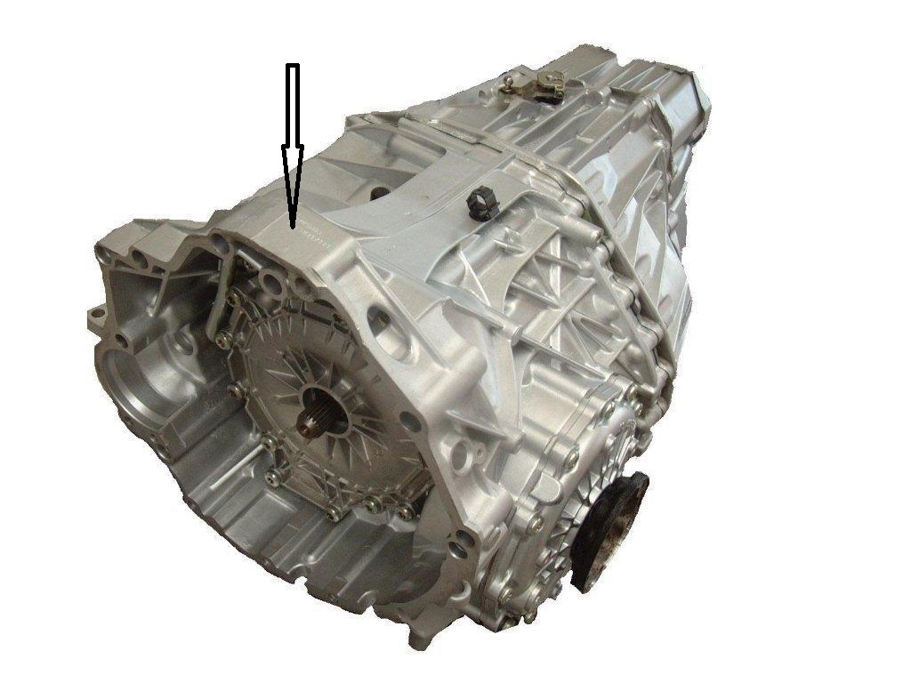

    Nie wiem czy Seat ma wklejkę w bagażniku (tak jak Vw i Audi), sprawdź czy kody skrzyni się zgadzają (trzy wybite literki duże). Seat Exeo 2.0 d 2011 - brak wyświetlania biegu, błędy P1855, P1841, wymiana skrzyni
