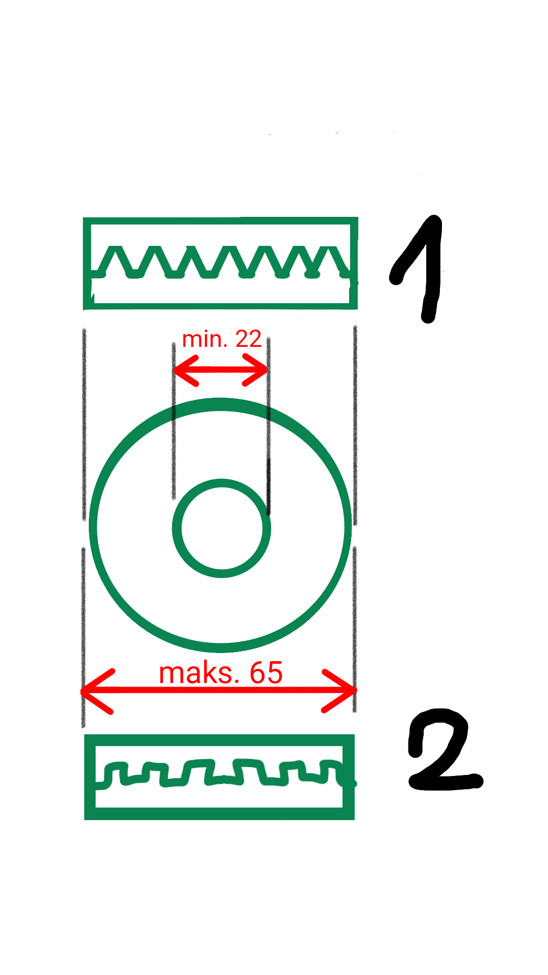

    Muszę zmontować wysprzęglenie do pewnego urządzenia. Tzw. 2 okrągłe zębatki w czasie normalnej pracy urządzenia miałyby zazębiać się, powodując zablokowanie się mechanizmu. Natomiast po wysprzęgleniu, (podniesieniu górnej zębatki) mechanizm się zwalnia.
    Po bezowocnych poszukiwaniach, (nie znam kluczowego nazewnictwa tego typu zazębiających się pierścieni) szukam pomocy tutaj. Może ktoś akurat potrafiłby doradzić w tej kwestii.
    Projekt wysprzęglenia - jakiej przekładni szukać?
    W załączniku załączam szybki rysunek techniczny poszukiwanych pierścieniu - 1 i 2 to ewentualne typy zębów

    pipałosia
    Szukasz czegoś w stylu sprzęgła kłowego?
