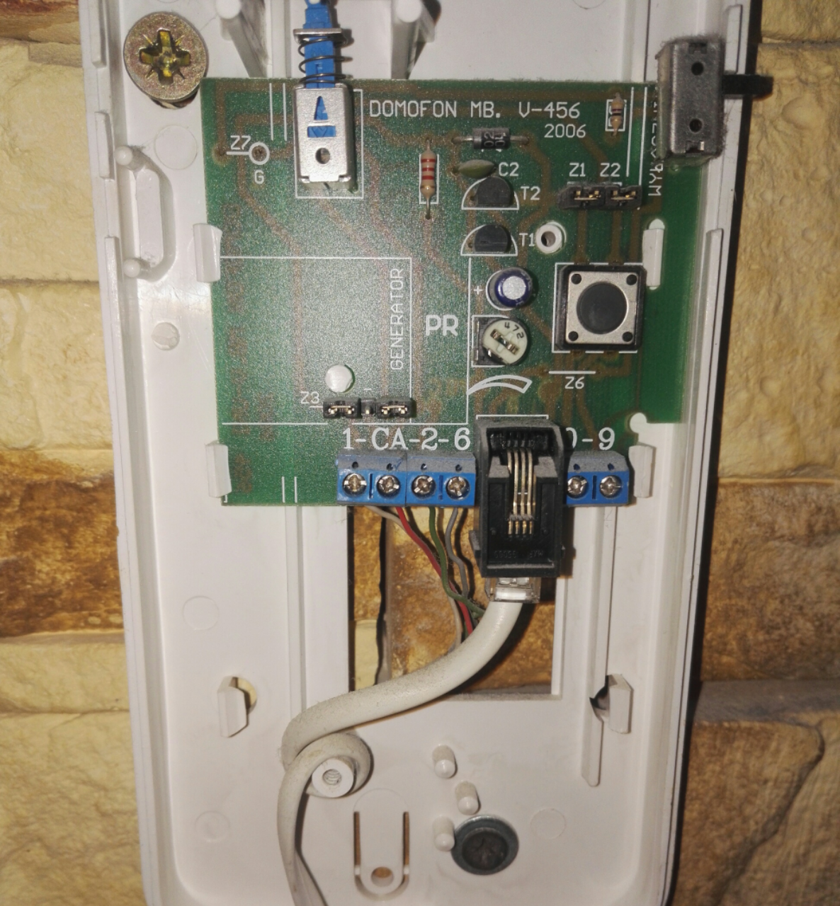

  • #10 17681186
    tikooo
    @1996arek Instalacja ma 4 żyły zdjęcie dokładnie poniżej
    między przewodem białym (oznaczonym jako 1) a zielonym (oznaczonym jako 2) jest dokładnie 1,88v większego prądu nigdzie nie ma .
    Zdalne otwieranie drzwi domofonem na klatce. Pasożytniczy układ sterowania
  • #12 17682535
    tikooo
    sprawdziłem raz jeszcze instalacja 4 żyły, napięcie tak jak podałem wcześniej 1,5v zamówiłem na Ali przetwornicę step up może coś się uda :)

    Nie wiem, czy były takie domofony, które były zasilane prądem przemiennym, ale sprawdziłbym jeszcze miernikiem ustawionym na AC.
    No i nigdy nie będzie! To co mierzysz to napięcie!!!
    https://www.elektroda.pl/rtvforum/topic373971.html
