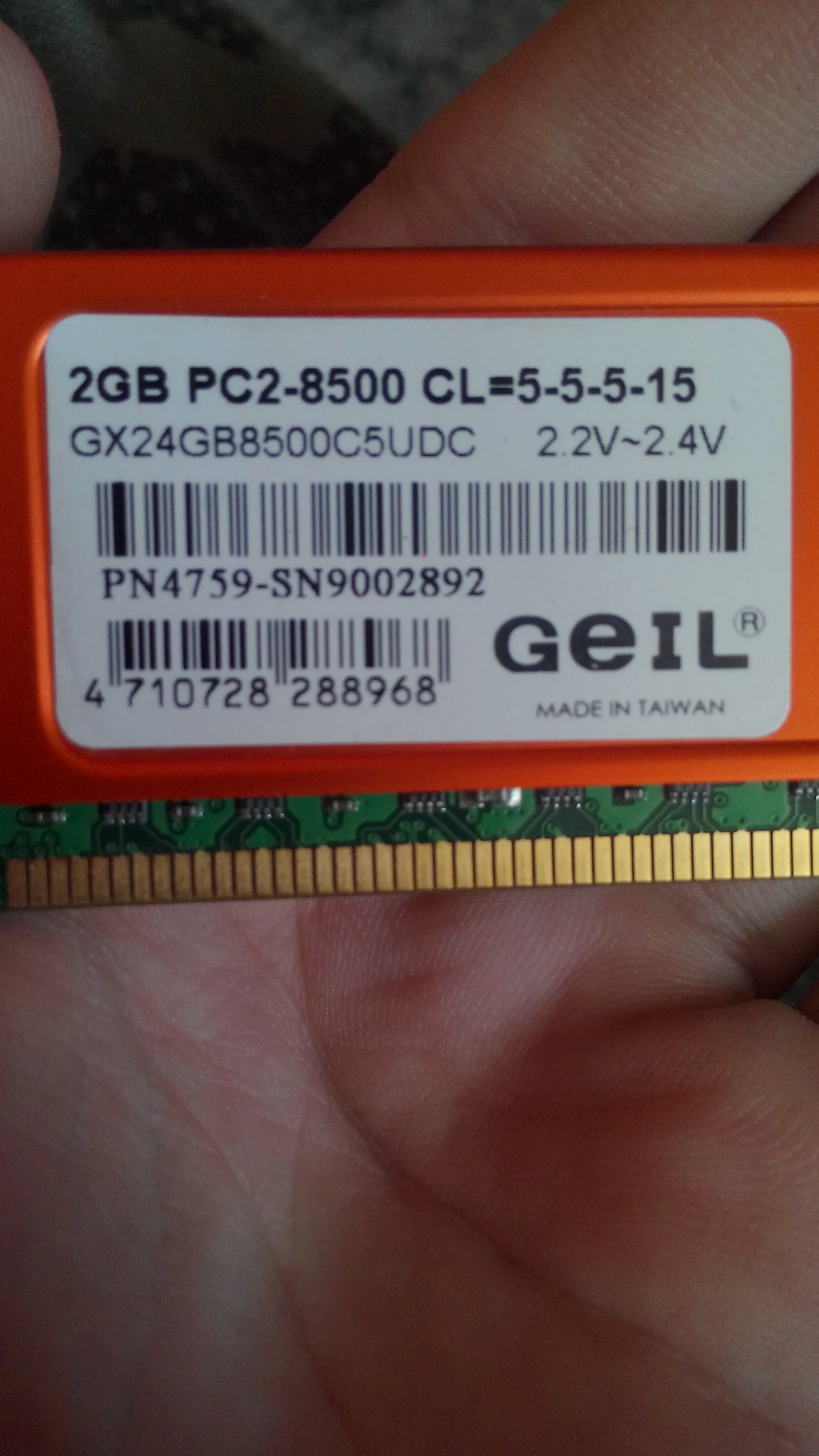

    Witam chciałbym dokupić sobie ram do komputera bo posiadam aktualnie 2x2gb ddr2 od geil cl5-5-5-15 o taktowaniu 1066.I mam jeszcze dwa sloty wolne to chciałbym sobie je zapełnić, tylko ten ram co posiadam jest strasznie drogi a znalazłem oferty o takiej samej firmie i opóźnieniu tylko mają mniejsze taktowanie 800 mhz, i nie wiem czy będą ze sobą współgrały mianowicie te dwie oferty https://www.olx.pl/oferta/pamiec-ddr2-geil-2x2gb-5-5-5-15-CID99-IDy1RM7.html i https://www.olx.pl/oferta/ddr2-6gb-2x2gb-geil-2x1gb-kingston-CID99-IDxHwAu.html. Mam też pytanie czy ten ram o taktowaniu 800 mhz mógłbym podkręcić do tych 1066 mhz ? Moja płyta to P5QD Turbo,procesor E5300 ale zmienię na xeon e5450 slanq(tak wiem gorszy od slbm)I mam tez pytanie czy bym odczuł różnice gdybym miał te 8 gb ramu(główne zastosowanie komputera to gry) duże by były straty wydajności przejście z 1066mhz na 800mhz?

    Jakie masz teraz taktowanie RAM-u (CPU-Z, zakładka "Memory")? Osobiście wątpię czy przy Pentium E5300 wykorzystujesz 533 MHz na RAM-ie.
    "Straty wydajności" to największe na tym procesorze masz.
    Nie wiem czy zdajesz sobie sprawę ale do Xeona potrzebujesz adapter oraz odpowiednio przerobiony socket lub procesor. Jak sobie z tym poradzisz to OK, jak nie - to kup chociaż Core 2 Quada serii 8xxx lub 9xxx.

    Kupuje xeon przerobiony już pod moje lga.A co do ramu to znalazłem https://www.olx.pl/oferta/pamiec-patriot-ddr-...800mhz-5-5-5-12-CID99-IDy1RDX.html#b24c9dcb89 tylko nie wiem czy będzie pasował do mojej płyty P5QD Turbo
    Myślałem że to jest 2x4 gb a to sprzedawca się pomylił to wracam do pytania czy geil 2x2gb o taktowanie 1066mhz cl5-5-5-15 ten po wyżej na zdjęciu będzie współpracować dajmy na to z https://www.olx.pl/oferta/pamiec-ddr2-geil-2x2gb-5-5-5-15-CID99-IDy1RM7.html?
