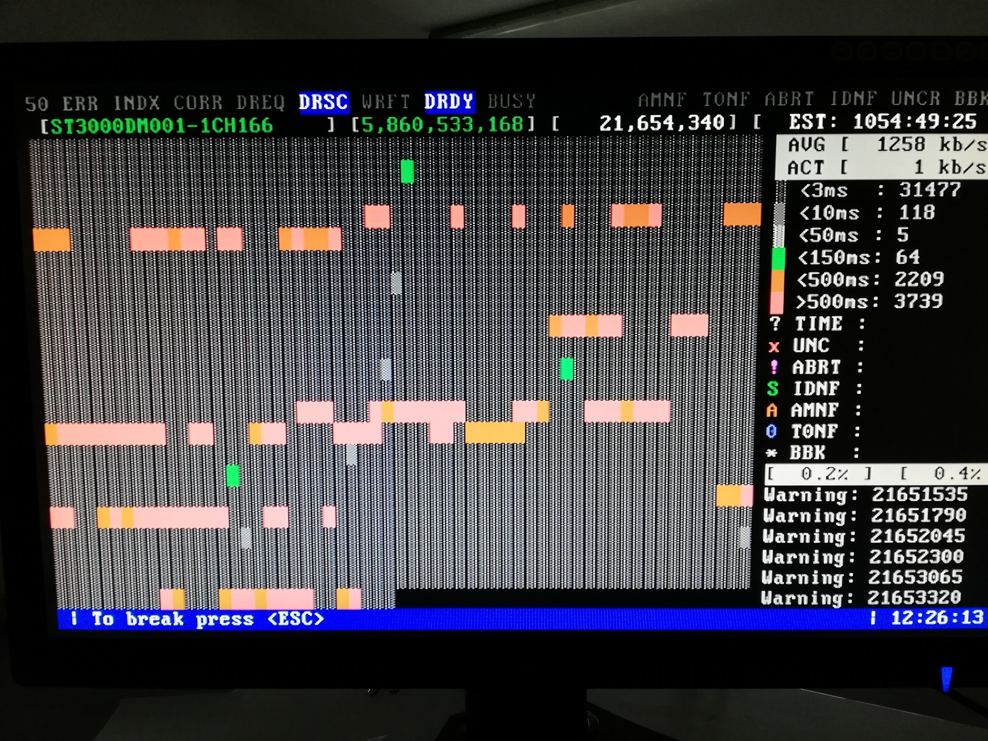

    Niby Victoria w nowych wersjach działa pod Windowsem, ale wersje DOSowe są dużo skuteczniejsze. Pod UEFI/AHCI DOSowe programy nie zadziałają. Tylko pod Legacy/IDE.
    http://hdd.by/victoria/
    Uwaga - nie warto operacji wykonywać na dysku, z którego jest uruchomiony system. Powinieneś uruchomić jakiś system Live lub wystartować z innego dysku. Jeśli to tylko dysk na dane, a OS masz na innym, to trochę lepiej.

    Skoro porównujemy, to porównujmy uczciwie. Przeciwstawiasz dokupienie dysku 1TB z kupnem dysku za 500zł. Dysk 3TB kosztuje 300zł, ale w rezultacie na RAID-0 dostaniesz 2TB, więc taki dysk kosztuje 250zł.
    Do RAID-0 warto kupić dysk o identycznych parametrach. W sumie najlepiej identyczny. Do tego warto sprawdzić, w jakim stanie jest ten stary dysk.
    Tak czy inaczej na kontrolerze na płycie B85 nie zrobisz RAID, więc ta opcja odpada. Natomiast w celach diagnostycznych na Twojej płycie możesz wyłączyć tryb UEFI (właczyć tryb CSM/legacy), możesz też przełaczyć tryb pracy kontrolera z AHCI na IDE. Wtedy możesz uruchomić MHDD/Victoria pod DOS z pendrive i tak testować.

    Uruchomiłem dzisiaj diagnostykę MHDD ale jest jeszcze gorzej niż Victorią pod Windows.
    Test doszedł do LBA 12 063 285 po czym się zaciął. Bloków >500ms było ponad 5000.
    Uruchomiłem jeszcze raz zaczynając od LBA 12 063 280 i podobnie:
    Nagła awaria dysku Seagate ST300DM001 - Błędy C5, C6
    Na LBA 21 654 340 znowu się zawiesił. Średnia prędkość ~1200 kb/s to jakaś masakra. Miesiąc chyba bym go skanował, więc sobie odpuściłem ten test.
