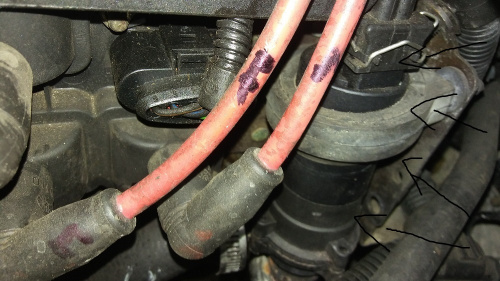

    Dokładnie `99 Ok znalazłem te część, dzięki wielkie :) czyli co mogę zamawiać? https://www.autodoc.nl/search?keyword=652011&...model_id=1994&maker_id=121&brandNo%5B0%5D=123 a mógłbyś mi jeszcze powiedzieć co muszę dokupić do wymiany czy sama chłodnica wystarczy?
    by nie zakładać nowego tematu zapytam o część ze zdjęcia (znajduje sie po prawej stronie silnika w górnym rogu)
    potrzebuję nazwy bo również jest to do wymiany. VW Golf IV 2.3 V5 - Jak dobrać chłodnice? Co jeszcze potrzebne?

    Eidems
    Poziom 29  
    Czyżby była to pompa recyrkulacji wody (widać węże), numer OE:
    251 965 561 B
    251 965 561 D
    Zamienia się na zamiennik boscha: 0392020024

    polish92guy
    Poziom 8  
    251 965 561 B
    251 965 561 D
    Dziękuję za pomoc, również znalazłem te pompę pompa recyrkulacji
    Czyli co mogę zamawiać wyżej wymienione produkty i oddawać auto do mechanika czy potrzebuje coś jeszcze do tego zabiegu?

  • #12 17706294
    polish92guy
    Poziom 8  
    Zakupiłem chłodnice Nissens 652011 pasowała, pompa również pasowała.
    Wszystko założone i śmiga.
    Dzięki za pomoc!
