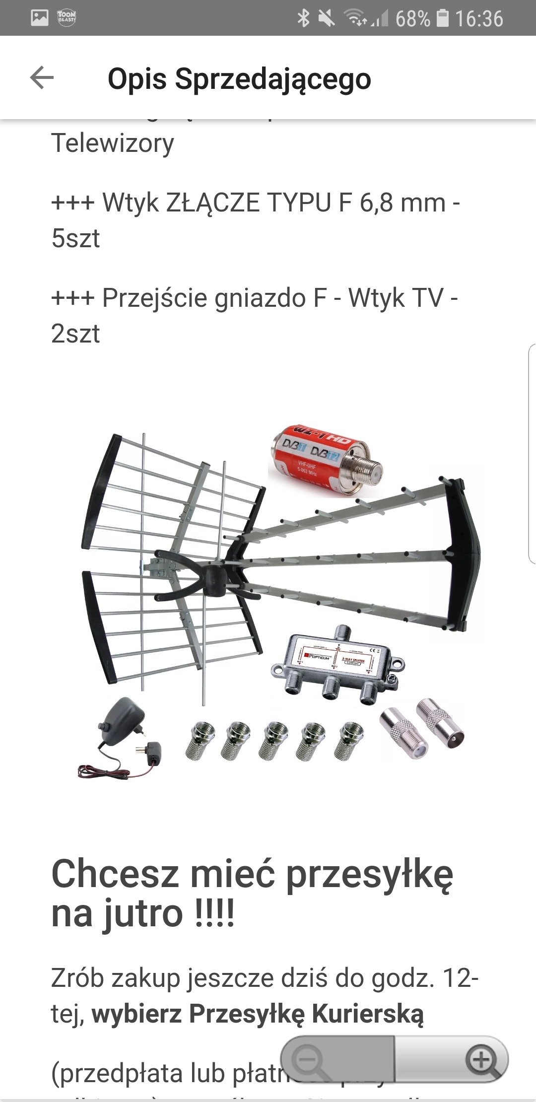

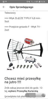

    Witam. Nowy dom. Uchwyt antenowy na wys. 4.5m. Najbliższy nadajnik Żagań,Wichow ok 14km.
    Dodam że za domem mam pole zero przeszkód zabudowań itp na drodze do nadajnika.
    Jaka najlepsza antena żeby na 3 tv smigalo??
    Czy potrzebny jakis wzmacniacz przy takiej odległości od nadajnika ? I przy rozdzielacz na 3 tv ??
    Czy taki zestaw wystarczy ?? Jaką antenę kupić pod 3 odbiorniki TV i czy taki zestaw wystarczy? Jaką antenę kupić pod 3 odbiorniki TV i czy taki zestaw wystarczy?

    Przy takiej odległości antena bez wzmacniacza wystarczy.
    Mux8-na kanale 8 w polaryzacji pionowej z Wichowa.

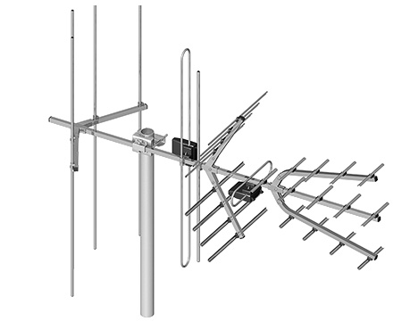

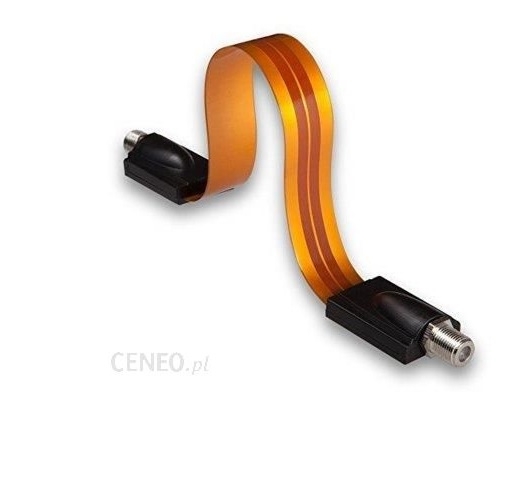

    sarniak11 zrobiłem sobie do odbioru DVB-T ogólnodostępnej z drutu/ów miedzianego plus koncentryk i antena moze wisieć za zaoknem lub szafą w pokoju.. Jak slaby sygnał to dodać można wzmacniacz, a Antena tego typu https://www.youtube.com/watch?v=3Azu6ILl-MI
    Jaką antenę kupić pod 3 odbiorniki TV i czy taki zestaw wystarczy? Jaką antenę kupić pod 3 odbiorniki TV i czy taki zestaw wystarczy? Jaką antenę kupić pod 3 odbiorniki TV i czy taki zestaw wystarczy?
    Kalkulator- Bi-Quad Antenna Calculator https://www.changpuak.ch/electronics/bi_quad_antenna_designer.php
