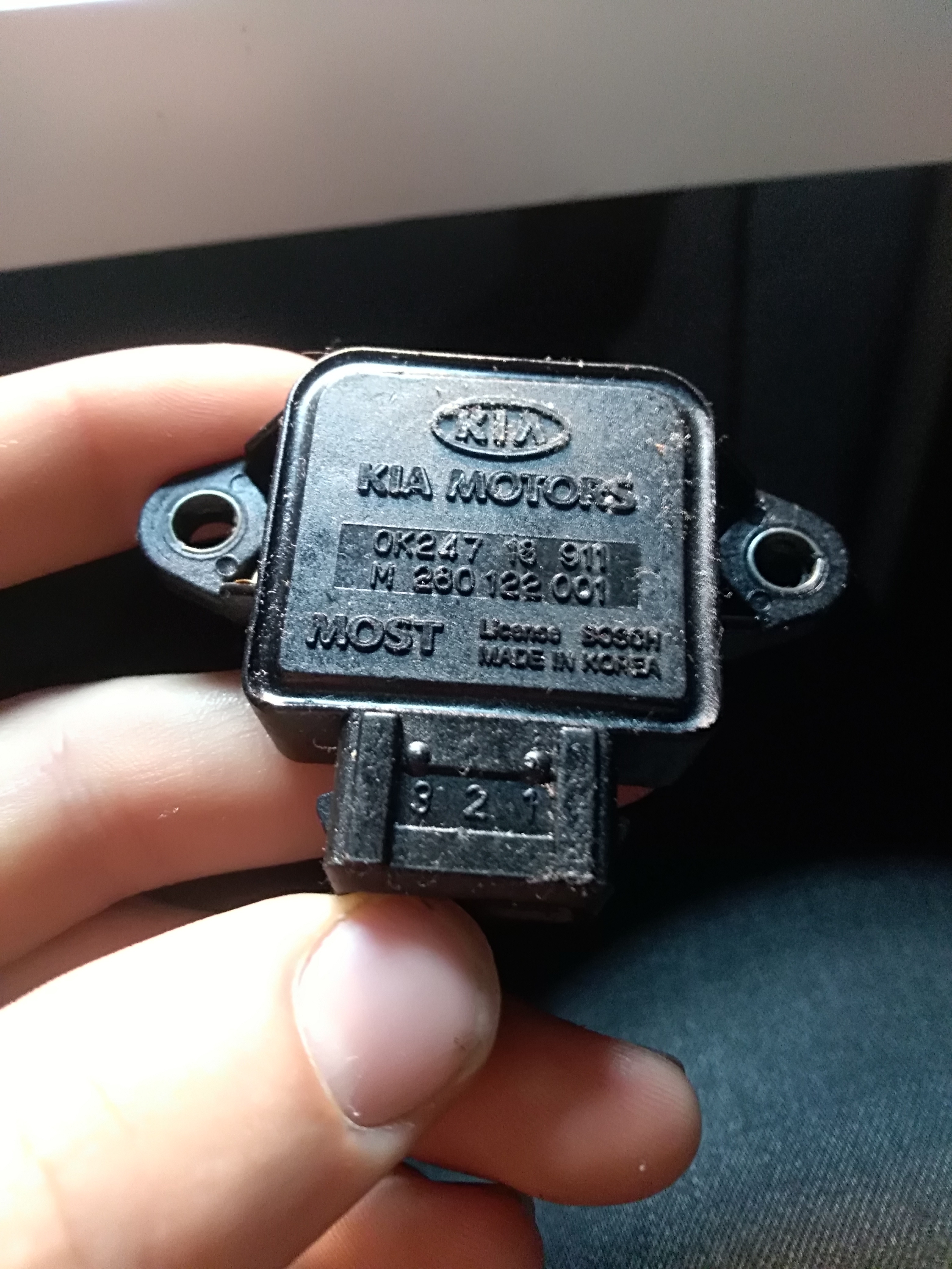

Mam taką sprawę, w aucie KIA PRIDE 1.3 doznałem usterki. Lekko falowały obroty na biegu jałowym, więc dodawałem gazu żeby się w miarę uspokoiło auto, i gdy dodałem ostatnim razem gazu, linka jakby się zacięła i do połowy naciskania pedału gazu silnik wydaje takie właśnie dźwięki jakbym go wciskał do połowy, a nie jest. Linka jest ok na 100% (sto moje procent, może jest jakiś mechanizm od tego) więc stawiam na czujnik przepustnicy. Dużo osób mi mówiło, że możliwe to silnik krokowy, nie znam się tyle aby stwierdzić że on jest u mnie pod maską, ale miałem styczność z tymi silniczkami i wydaje mi się że go nie ma...

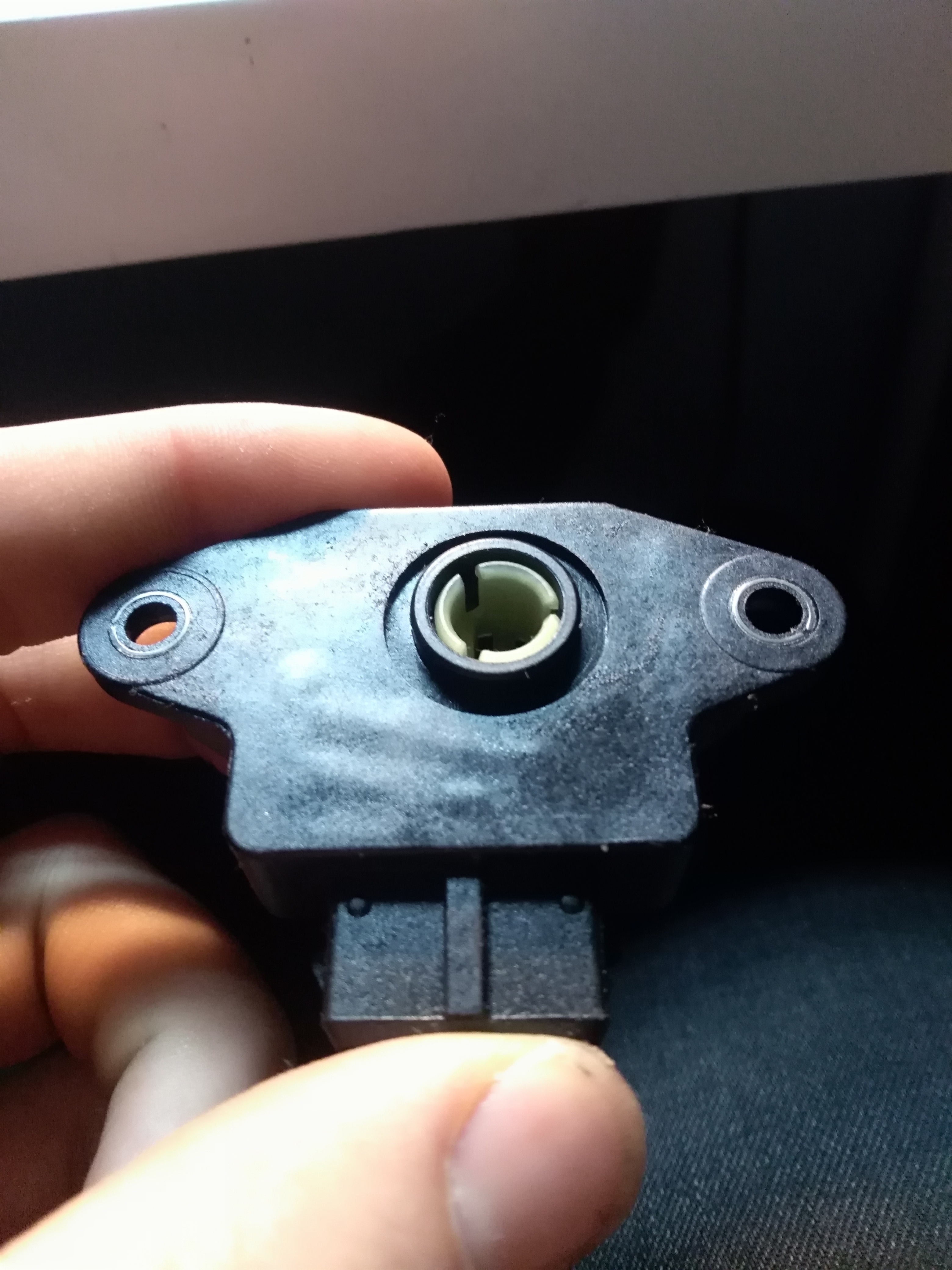

Wykręciłem już ten czujnik przepustnicy, i pomierzyłem rezystancję na jego wyprowadzeniach. Wszystkie jego pomiary robiłem logo KII do góry.
(Suwak z tyłu do zmieniania rezystancji oznaczę jako SR)
SR w lewo:
3 - 2 = 2,93 k
2 - 1 = 2,25 k
3 - 1 = 0,92 k
SR środek (mniej więcej):
3 - 2 = 2,03 k
2 - 1 = 2,26 k
3 - 1 = 1,88 k
SR w prawo:
3 - 2 = 0,93 k
2 - 1 = 2,25 k
3 - 1 = 2,95 k
Jednostka dla wszystkich wartości to Ohm oczywiście k chyba nie muszę tłumaczyć.

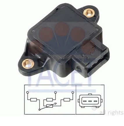

I teraz ostateczne pytanie, czy rezystancję występujące pomiędzy poszczególnymi pinami są dobre?
