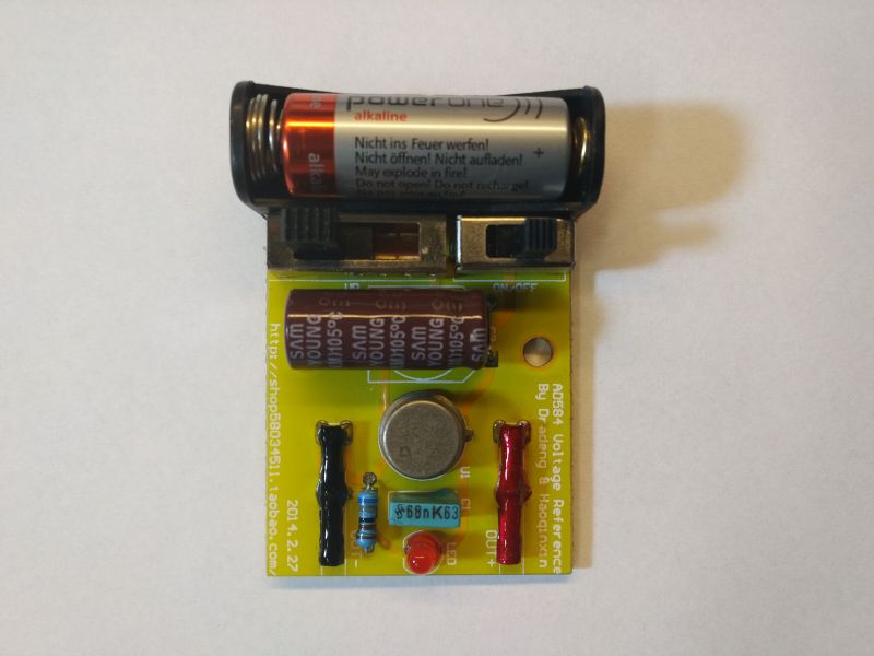

    Ja wolałem coś co miałem nadzieję zasilić dwunasto woltową bateryjką od pilota do bramy czy samochodu. Tak to przynajmniej wyglądało na zdjęciach. Niestety po rozpakowaniu przesyłki okazało się, że Chińczyk, walnął parę baboli, a największy to, te "blaszki" do mocowania baterii (chyba że one służą do czegoś innego), które w żaden sposób nie dają się wpasować w płytkę, tak, żeby to miało sens. Było też kilka niedolutów, a także błąd w opisie wyłącznika - "On zamienione z "Off".
    Zainwestowałem zatem "złoty pięćdziesiąt" w koszyczek na baterię 12V (wcześniej sprawdziłem, że układ poprawnie stabilizuje napięcie 10V na wyjściu, przy już 10,8V na wejściu), przykleiłem go na taśmę dwustronna i całość od razu się lepiej prezentuje.
    Wylutowałem też włącznik, przeciąłem ścieżkę pod nim i z użyciem kynaru poprowadziłem nową pod wyłącznikiem. Teraz już opis na PCB zgadza się z położeniem wybieraka na przełączniku. Na koniec pomalowałem złącza pomiarowe, aby od razu rzucały się w oczy i nie było wątpliwości w kwestii polaryzacji.
    Całość prezentuje się tak:
    Napięcie wzorcowe / referencyjne / odniesienia - Wzorzec napięcia...
    Teraz czas skupić się na samym układzie, a nie jest on skomplikowany. Jest to podstawowa aplikacja precyzyjnego stabilizatora napięcia o symbolu AD584xx, W tym wypadku do towarzystwa mamy dwa kondensatory - 330uF i 68nF, oraz LED'a (informującego o włączeniu układu) i rezystor dla niego. Mamy też oczywiście przełącznik napięć - dostępne 2,5V; 5V; 7,5V oraz 10V - a także złącza pomiarowe przystosowane pod standardowe "szpilki" 2mm.
    Wprawne oko zauważy też, że wszystkie elementy poza jednym są opisane na PCB. Jeszcze wprawniejsze oko zauważy, że ten jeden to rezystor.
    Jeżeli się jednak przyjrzeć uważnie, można dostrzec, że ten rezystor ma jednak swoje oznaczenie - "R1", tyle że, od spodu płytki i w lustrzanym odbiciu :). To taka ciekawostka.
