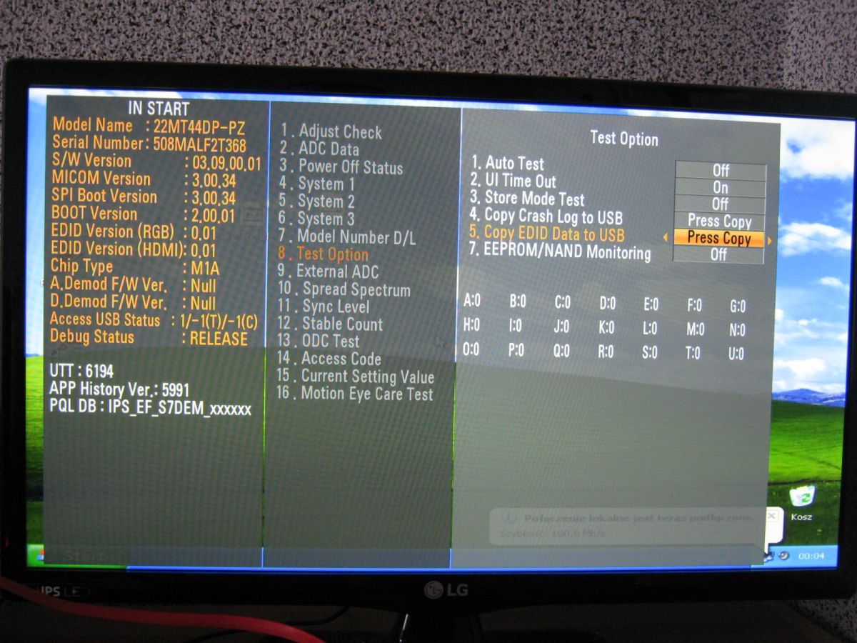

    Używam tego samego monitora LG i karty graficznej NVIDIA 6200 ale w Windows NT 4.0 i mam te same problemy co na WinXP - nie mogę włączyć innego skalowania niż domyślne bo monitor przełącza się w tryb z przeplotem (Interlaced).

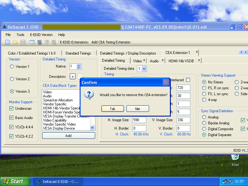

    Niestety WinNT 4.0 nie wspiera (chyba) funkcji EDID Override. Zgrałem więc EDID HDMI na pendrive'a za pomocą menu serwisowego monitora:
    Menu serwisowe monitora LG z wyświetlonymi informacjami EDID i opcją kopiowania danych na USB
    W programie Deltacast E-EDID Editor usunąłem rozszerzenie CEA:
    Okno Deltacast E-EDID z komunikatem potwierdzenia usunięcia rozszerzenia CEA.
    i teraz chciałbym wgrać nowy EDID do monitora.

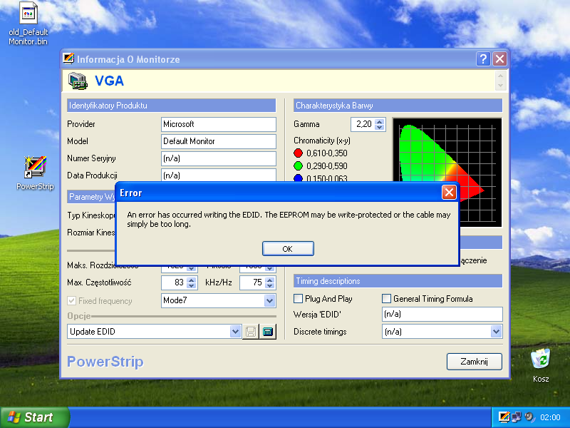

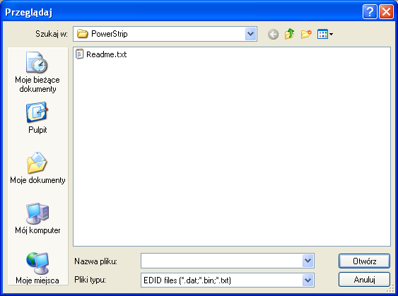

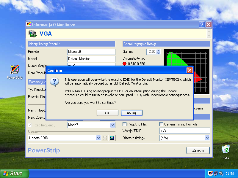

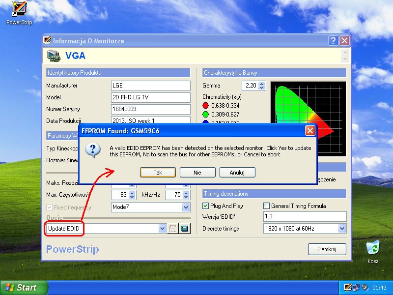

    Dowiedziałem się iż pełna wersja PowerStrip potrafi to zrobić. Testowałem wiele wersji i już miałem zrezygnować bo program zawsze pokazywał, że nie wykrył żadnego EEPROMU ale dowiedziałem się iż do tego trzeba użyć wspieranej karty graficznej - najlepiej jakiejś starszej - tutaj w komentarzach piszą o tym:
    https://www.histo.cat/e/Monitors-showing-no-signal-after-boot..-problem-fix
    Wziąłem więc stary PC z Pentium III, kartę graficzną AGP ATI 9550, która ma wyjścia DVI oraz VGA. Podłączyłem monitor za pomocą kabla DVI-HDMI, zainstalowałem WinXP 32-bit, odpalam PowerStrip 3.83 i teraz program widzi EEPROM. Niestety wywala komunikat, że chip jest write-protected albo mam za długi kabel:
    Okno PowerStrip z komunikatem o wykrytym EEPROM EDID monitora LG i przyciskiem „Update EDID” Okno dialogowe otwierania pliku w systemie Windows XP z wybraną lokalizacją „PowerStrip”. Okno PowerStrip z komunikatem o nadpisaniu danych EDID monitora Komunikat błędu PowerStrip podczas próby zapisu EDID na monitorze w systemie Windows XP
    Nie sądzę aby to była wina kabla - raczej write-protect. Czy da się jakoś wyłączyć to zabezpieczenie? W menu serwisowym jest coś takiego jak EDID D/L:

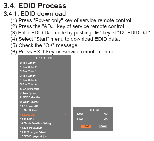

    Instrukcja serwisowa monitora pokazująca menu EDID D/L z opcją Start i Reset.
    Jak dam Reset czyści EDID - pisze przez chwilę Erasing... i NG. Od teraz programy w Windows wyświetlają same FF. Jak dam Start to pisze przez chwilę Writing... i za moment OK i znowy programy widzą EDID.
    Nie wiem skąd on to wgrywa ale to oznacza iż da się programowo wyłączyć write-protect. Myślałem iż jak dam Start i szybko w PowerStrip kliknę Update EDID to załapie ale niestety nie.
    Czy naprawdę nie da się uaktualnić EDID? Może skoro da się zgrać na pendrive'a to da się też wgrać tylko jak?

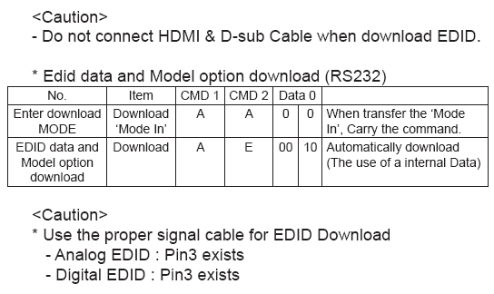

    Aha, w instrukcji serwisowej monitora jest jeszcze coś takiego:
    Fragment instrukcji serwisowej z komendami RS232 do pobierania danych EDID.
    Czyli, że ta opcja EDID DL to służy do wgrywania EDID przez kabel szeregowy? Tylko iż TV nie ma złącza RS-232 :-(

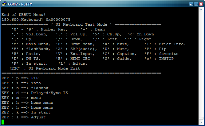

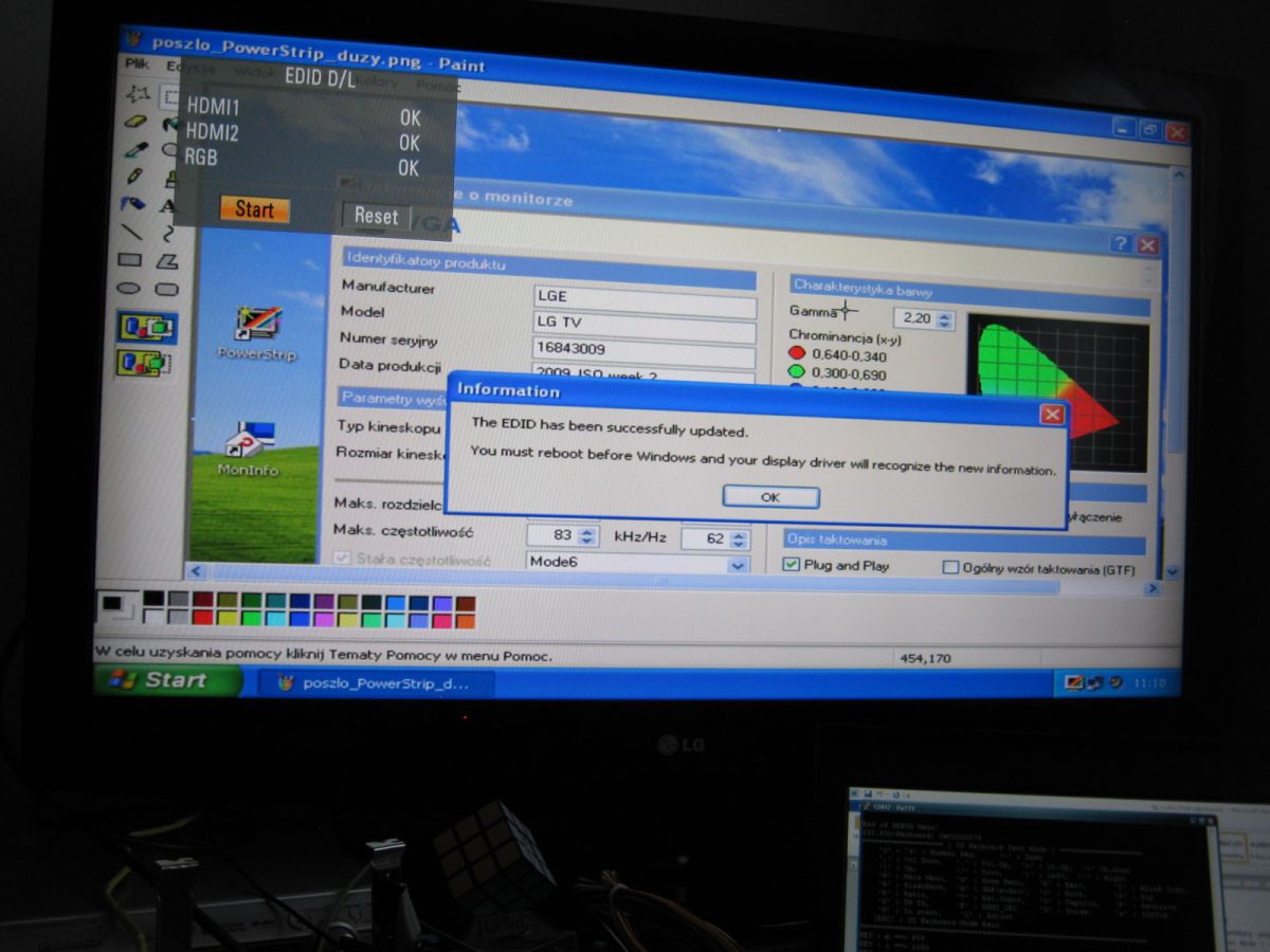

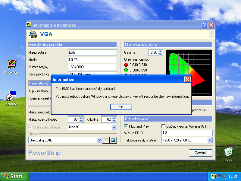

    Tak się składa iż mam podobny model TV LG 42LF2510, który ma praktycznie identyczny interfejs i ma dokładnie ten sam problem co model 22MT44DP ale ten TV ma interfejs RS-232.
    Normalnie PowerStrip widzi EEPROM ale ta sama sytuacja z write-protected.
    Ale jak podłączyłem się przez RS-232, wszedłem w UI i w to samo menu serwisowe EDID D/L co w modelu 22MT44DP to wtedy zabezpieczenie jest wyłączone i można wgrać nowy EDID przez PowerStrip co zrobiłem po wcześniejszym usunięciu CEA:
    Zrzut ekranu z PuTTY pokazujący menu testowe klawiatury UI przez RS-232 Komunikat PowerStrip o pomyślnej aktualizacji EDID na ekranie TV LG Komunikat PowerStrip o pomyślnie zaktualizowanym EDID na tle Windows XP
    To rozwiązuje problem z przeplotem i skalowaniem w sterownikach NVIDIA na Windows NT 4.0 - od teraz mogę wybierać dowolną opcję i działa :-)
    Na WinXP pewnie od teraz nie trzeba robić EDID Override w rejestrze ale nie sprawdzałem.
    Nie wiem czemu na tym modelu TV 42LF2510 z RS-232 wgrywanie załapało - ja tylko wszedłem w to samo menu serwisowe EZ-Adjust > EDID D/L tylko przez RS-232 zamiast pilotem serwisowym, nie robiłem Start ani Reset. Może samo to iż TV jest podłączony przez RS powoduje iż write-protect jest wyłączony ???
    W każdym bądź razie pomaga usunięcie rozszerzenia CEA czyli skrócenie EDID z 256 na 128 bajtów - program do edycji poprawia też sumę kontrolną.
