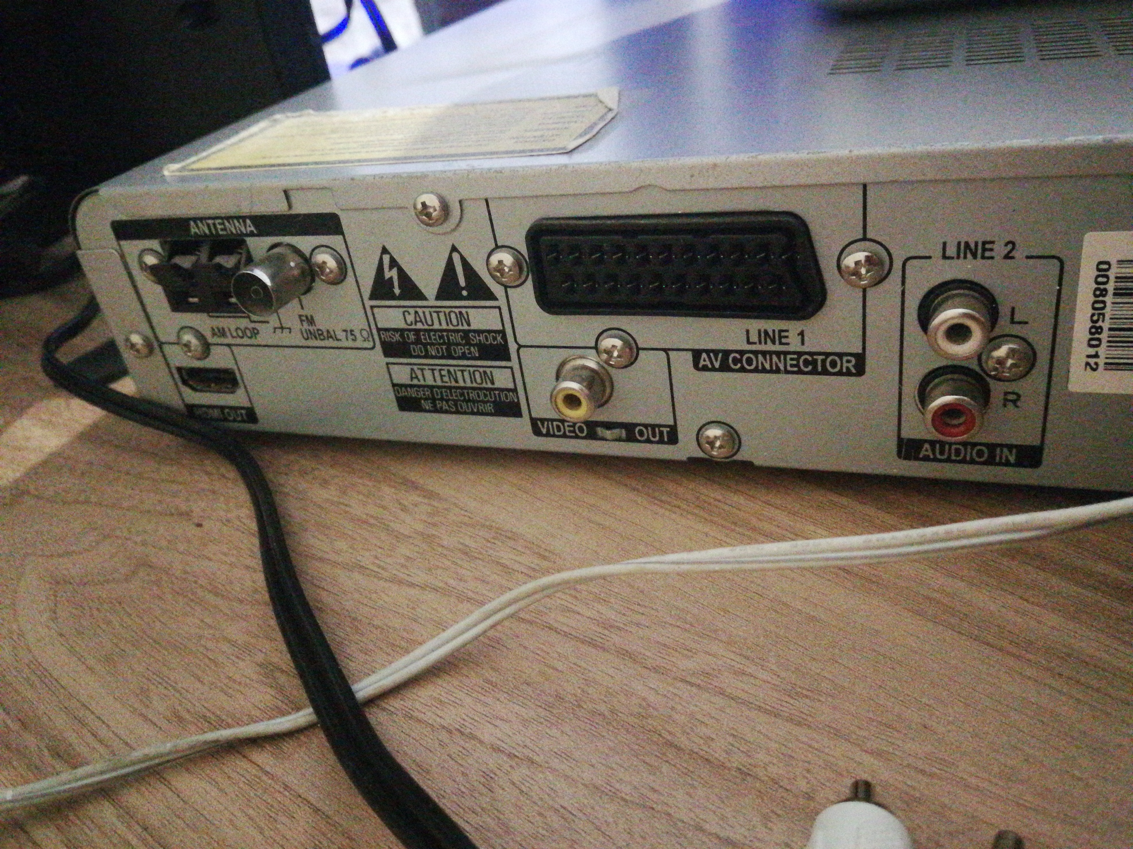

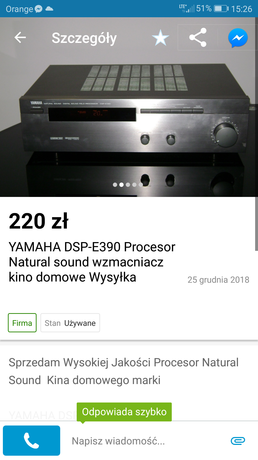

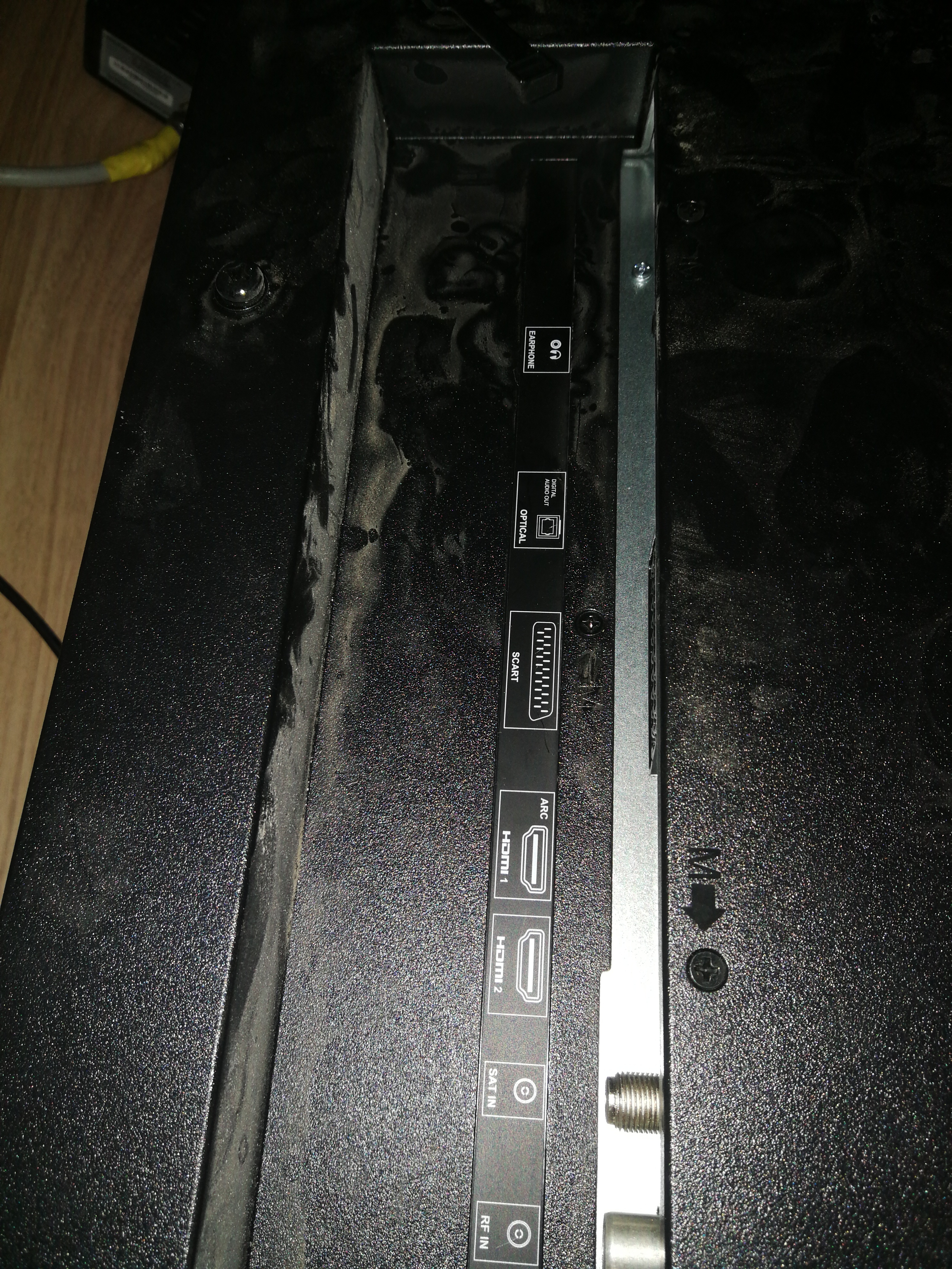

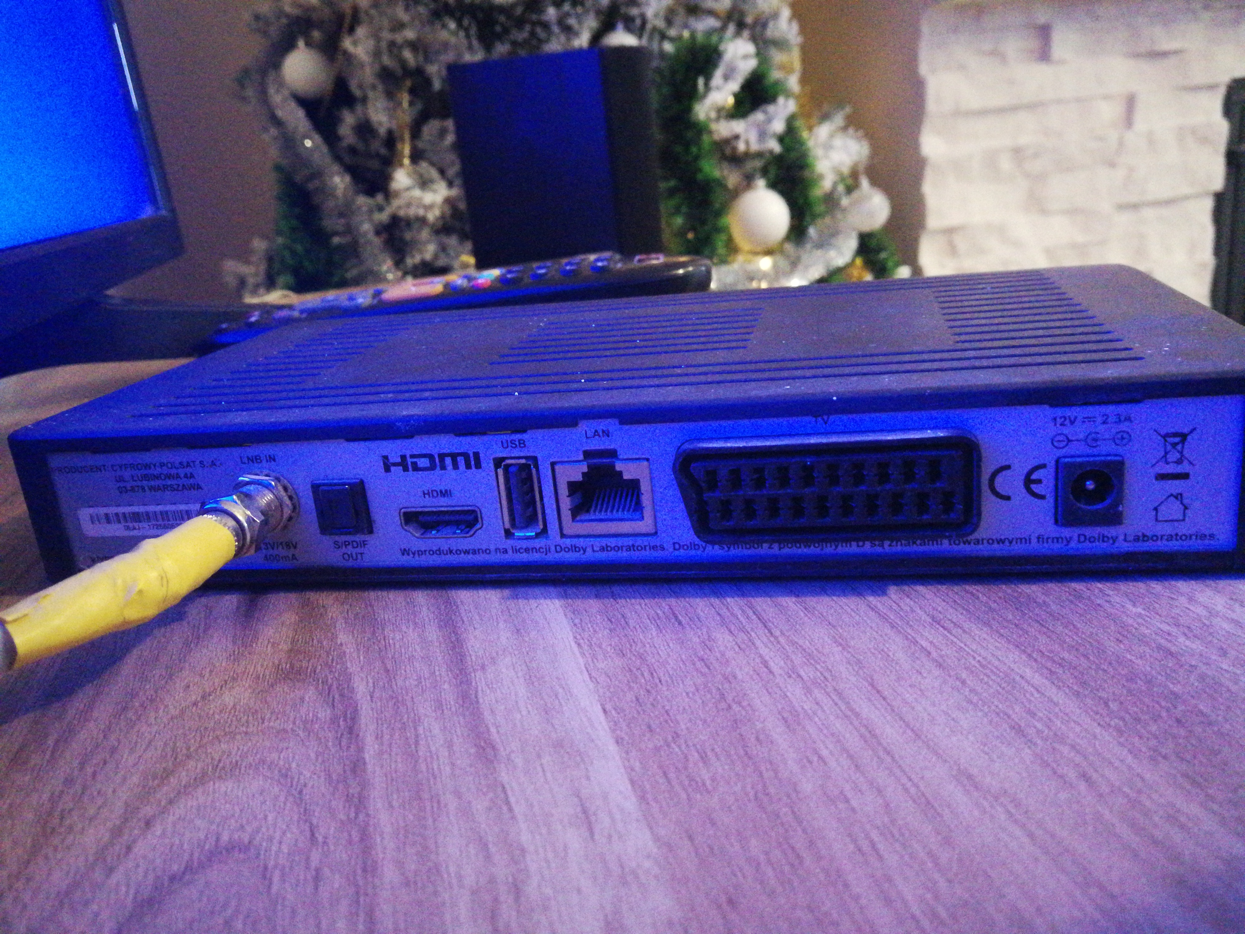

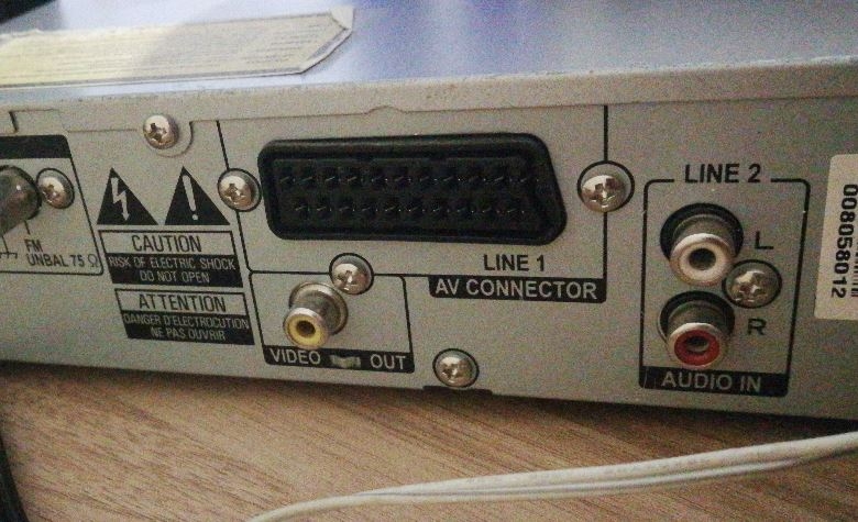

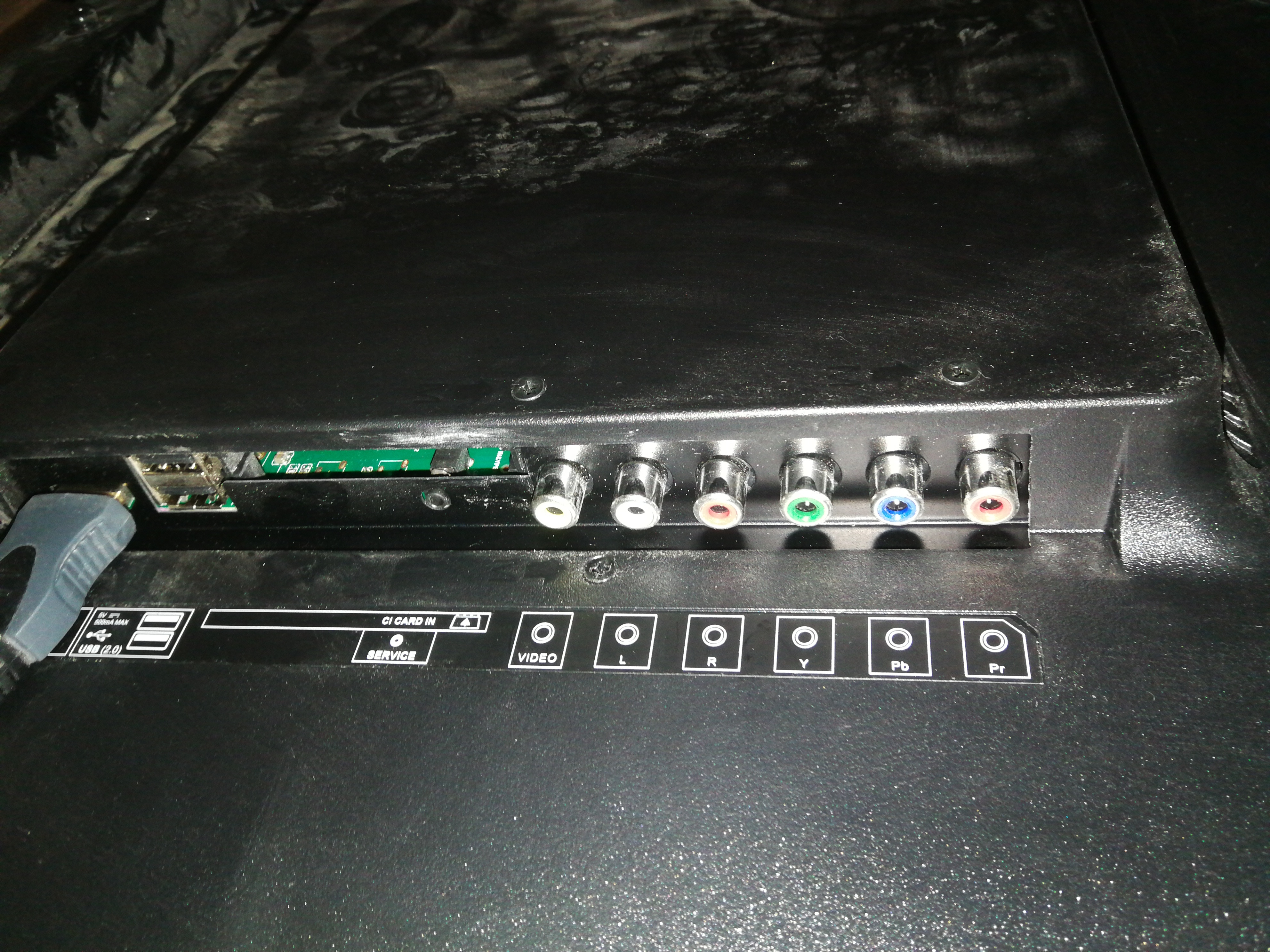

✨ Użytkownik ma problem z podłączeniem kina domowego Pioneer XV DV360 do telewizora Sharp LC 40FI3422E oraz dekodera Polsat HD5500S, co skutkuje brakiem dźwięku 5.1 i niską głośnością. Kino domowe obsługuje jedynie analogowe wejścia dźwięku stereofonicznego, co ogranicza możliwości uzyskania pełnego dźwięku przestrzennego. Użytkownik próbował różnych połączeń, w tym przez gniazdo słuchawkowe, co poprawiło głośność, ale nie rozwiązało problemu z dźwiękiem 2.1. Sugerowano użycie efektów dźwiękowych, jednak kino nie reaguje na nie przy podłączeniu do Line 1 i Line 2. Proponowano również rozważenie zakupu procesora dźwięku, który mógłby generować efekty 5.1 z sygnału stereo.
