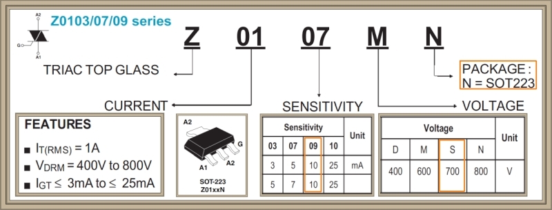

    Zmywarka Ariston LSI 41 kończy program po otwarciu dozownika, doczytałem że może to być wina triaka Z9S, nie udało mi się takiego znaleźć.
    Bardzo prosił bym o podpowiedź gdzie taki można kupić albo jaki dać zamiennik.

    … nie udało mi się takiego znaleźć. Bardzo prosił bym o podpowiedź gdzie taki można kupić albo jaki dać zamiennik.
    Zatem proszę :D
    Marking (Z0109S), Z9S = Z9M, (Z0109M).
    :arrow: Przykładowy zakup Link
    :arrow: Wszelkie dane + full na foto poniżej :D Link

    O dzięki, jesteś Wielki. Już miałem nową zmywarkę kupować. :D
