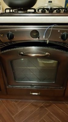

    Kable w piekarniku Ardo FRA 409 identyczny jak NARDI FRA zostały odłączone od sterownika, zegara, itd. , proszę o pomoc i przesłanie schematu lub zdjęcia jak mam je podłączyć, piekarnik jest dobry tylko zegar zaczął głośno chodzić i w nocy hałasował...

    Do zegara i przekaźnika dochodzą 3 przewody: 1 niebieski, 2 szary (zasilanie zegarka), 3 niebieski z krótkim kabelkiem czerwonym. Żeby piekarnik działał z obejściem zegara, trzeba zmostkować dwa przewody 1+3 czyli dwa niebieskie.
    Zegara nowego raczej nie kupi się już, ja też szukałem takiego dla klienta i jest duży problem bo w żadnej hurtowni nawet na zamówienie się nie dostanie.
