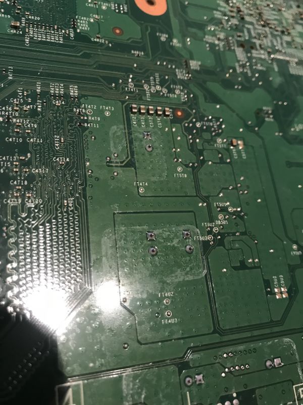

    Dzień dobry
    Konsola wyłącza się podczas użytkowania .
    Na początku zaczęła się wyłączać po kilku min.
    Wymieniłem pastę termo i czas wydłużył się do około 2h. Po czym konsola wyłącza się i przy próbie jej włączenia konsola włączy się i wyłączy po kilku sekundach , wentylator nawet nie wystartuje , a z dysku słuchać dzwiek podobny do puszczenia cewki. Po odczekaniu kilkunastu min . Konsola włącza się bezproblemowo .
    Sprawdzana na zasilaczu ze sprawnej konsoli , bez efektu ... . Wyłącza się .
    Zrobiłem mały eksperyment i wypiełem kabelek z wtyczki wentylatora odpowiedzialny za regulacje obrotów , konsola włącza się wtedy bezproblemowo z tym ze wentylator chodzi z pełna mocą . Nie wiem gdzie szukać problemu . Jakies pomysły ? Pozdrawiam

    A normalnie działa regulacja obrotów podczas pracy?
    Właśnie podczas podłączenia zasilani do konsoli wiatrak tylko drgnie . Podczas rozgrywki wydaje mi się ze wentylator ma dość niskie obroty , nie zauważyłem właśnie nagłych przyspieszeń jego pracy co mnie tez zdziwiło

    Zauważyłem że na spodzie płyty głównej są ślady jakiegoś osadu , chyba po jakiejs cieczy .czyscilem to alkoholem ale nie schodzi . Można oddać płytę do wygrzania ?

    Co ty chcesz wygrzewać?!
    Ten osad to pozostałości po topniku.
    Masz zapewne uszkodzone sterowanie wentylatorem. Nie czujesz się na siłach, to oddaj do serwisu. Proste.

    brodacz215
    Hehe wiem wiem . Właśnie zawsze byłem kopnięty w głowę ale lubiałam grzebać i w miarę możliwości naprawić coś we własnym zakresie . Płytkę położyłem dzisiaj rano u kolegi na maszynie do wygrzewania , wygrzalem cpu i odpukać konsola od godziny 10 do teraz chodzi pod obciążeniem . Wentylator zaczął zmieniać prędkości

    Widocznie zimne luty były na sterowaniu wentylem

    Wygrzalem cpu na maszynie, problemy ustały
