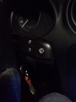

    Witam mam problem świecą mi sie takie kontrolki. Seat ibiza 05r 74kw - Bezpiecznik kontrolka brak średniej spalania
    Kontrolka silnika i poduszki oswiecila
    Się po lekkim zwarciu na oświetleniu wnętrza co może być problemem? :/
    Drugi problem nie wyświetla mi się srednia spalania(lub nie wiem jak ją włączyć)na lewej manetce jest przełącznik on/off on jest do tego? Jeśli tak to nieważne w jakiej jest pozycji i tak nic się nie dzieje. :(
    3 Czy posiada ktoś schemat bezpieczników do tego modelu bo nigdzie nie potrafię znaleźć:/ :/

    jacek074
    Poziom 29  
    W lewej manetce jest przełącznik jest od tempomatu. Przełącznik wyboru wskazania mfa (lewy wyświetlacz) jest w prawej manetce na końcu.

    artur12o2
    Aha czyli to oznacza że raczej nie mam takiej możliwości.. Seat ibiza 05r 74kw - Bezpiecznik kontrolka brak średniej spalania nie miałem pojęcia że posiadam tempomat dzięki tylko i tak w sumie nie wiem jak go używać ;) ;)
