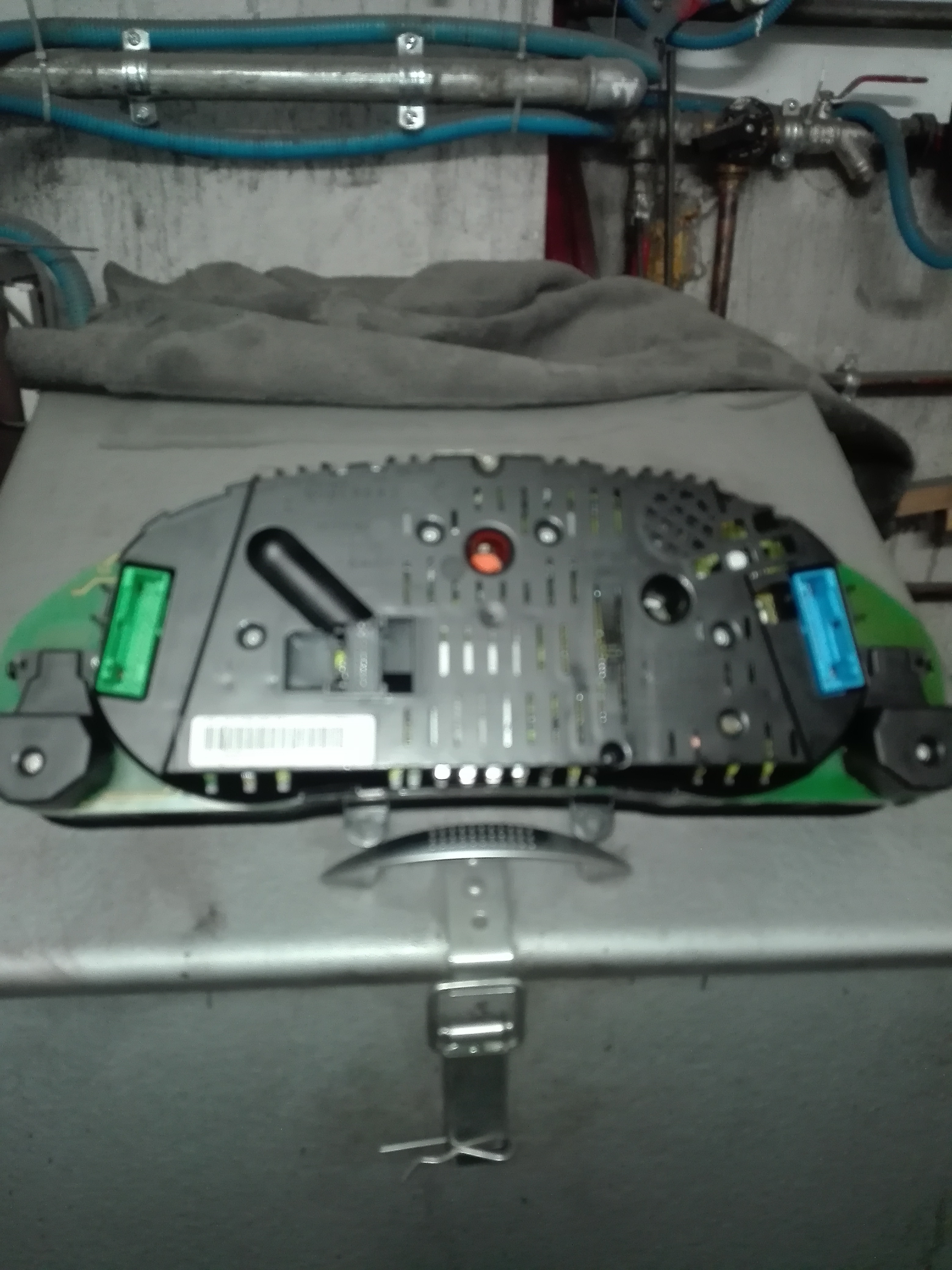

    witam panowie proszę o łopatologiczne objaśnienie sprawy otóż jestem po wymianie licznika na pełny fis wcześniej był licznik bez fis auto audi a4 b5 98r bo włożeniu licznika z fisem mam na wyświetlaczu komunikaty o przepalonej żarówce i zuzytych klockach czy któś wie jak się tego pozbyć dodatkowo ,świeci sie jeszcze rezerwa prosze jesli ktoś wie to proszę o pomoc dodam ze mam wtyczki do licznika 32 pinowe zieloną i niebieską .JEST SZANSA SIE TEGO POZBYĆ KOMUNIKATU

    piotrekwoj1
    Tak lub z gniazda gdzie ona powinna być. Możesz zrobić fotkę tyłu tego licznika?

    gregorek124
    Tak wysylam Audi A4 B5 po wymianie licznika na pełny FIS - komunikaty o usterkach Audi A4 B5 po wymianie licznika na pełny FIS - komunikaty o usterkach

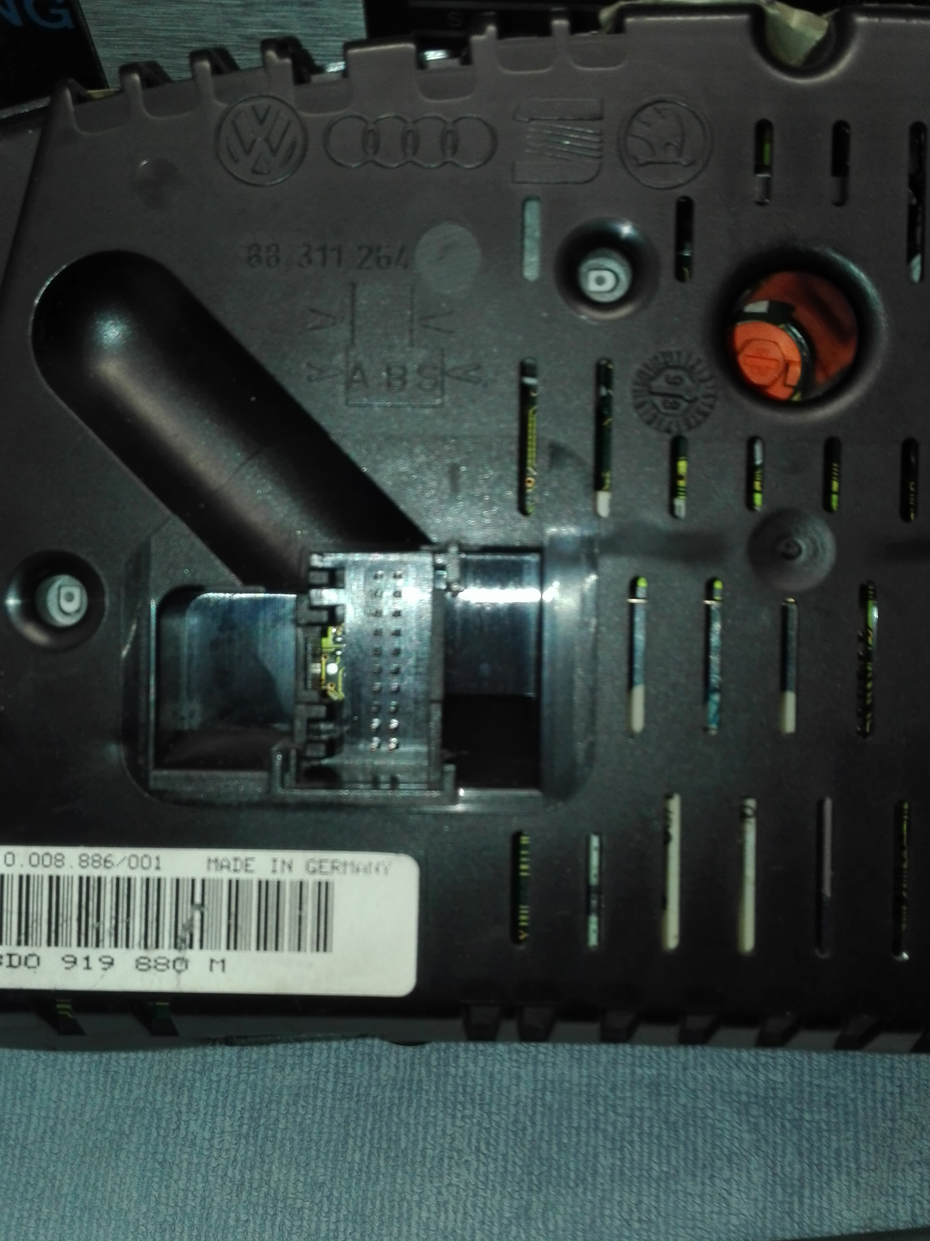

    piotrekwoj1
    Zrób lepszą fotkę tego dodatkowego gniazda na czerwoną wtyczkę.

    gregorek124
