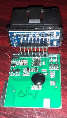

    Witam posiadam interfejs bluetooth i chciałem do niego dodać przełącznik HS/MS CAN niestety płytka w interfejsie różni się od tych do których znalazłem schematy w internecie. Czy ktoś mógł by mi napisać co i gdzie przylutować ?

    no właśnie widziałem ten schemat na forum forda i nie bardzo go rozumiem, piny 3 i 11 lutuję do lewych nóżek a 6 i 14 do prawych a co lutuję do środka ?

    Te krzyżyki na fotce oznaczają rozcięcie pomiędzy płytką główną a wtyczką. 6 i 14 to piny od wtyczki lutowane do prawych nóżek, a do środka lutujesz te które Ci zostaną po rozcięciu. Tylko się nie pomyl.

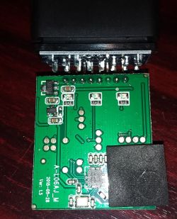

    tylko że u mnie nie ma co rozcinać płyta główna jest zlutowana 8 pinami z płytką wtyczki ale od samych pinów na wtyczce nie wychodzą żadne kable

    Fabrycznie CAN masz podłączony do pinów 6 i 14. Musisz znaleźć które to goldpiny i je przeciąć i lekko odgiąć (tak, żeby dało się przylutować do ich rozciętych końców kabelki). Następnie podłączyć do kabelków przełącznik - styki wspólne (środkowe na typowym przełączniku hebelkowym) podłączasz do przeciętych pinów od strony "płyty głównej", a styki skrajne (jedna strona) podłączasz do przeciętych pinów od strony gniazda OBD. Pozostaje Ci jeszcze podłączyć kabelki do pinów 3 i 11 (bezpośrednio na płytce gniazda) i podłączyć je do przeciwległych skrajnych styków przełącznika.
    CAN-H od strony "płyty głównej" to pin który oryginalnie był połączony ze stykiem 6 w gnieździe OBD, natomiast CAN-L to pin który był podłączony pod pin 16 w OBD. Przełącznik (2-sekcyjny, 2-pozycyjny, tzw. ON-ON) masz podłączyć tak by przełączał CAN-H między pin 6 i 3, natomiast CAN-L między styk 14 i 11. Rzecz jasna w jednym położeniu przełącznika mają być połączone z odpowiednimi liniami CAN-H i CAN-L piny 6 i 14, a w drugim 3 i 11. Jaśniej tego opisać tego nie potrafię - jeśli tego nie rozumiesz to odpuść sobie samodzielną diagnostykę.
