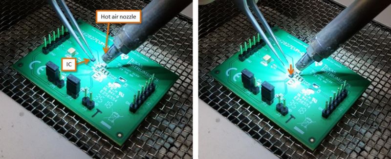

    Jeśli interesują Cię układy zasilania dedykowane do systemów o wysokiej gęstości mocy i wysokiej gęstości obsadzenia elementami, to z pewnością układy w obudowach QFN nie są dla Ciebie nowością. Przetwornice impulsowe w tego rodzaju obudowach oferują doskonałą gęstość mocy i upakowania w systemach elektronicznych, jednakże nastręczają innego problemu - lutowanie tych elementów, zwłaszcza w obudowach z termopadami, nie jest takie proste, a poprawne wykonanie tego kroku zapewnia powodzenie testów i ewaluacji systemu zasilania.
    Jak więc polutować tego rodzaju układy? Czy potrzebne jest jakieś specjalne wyposażenie albo niebywały talent i zręczność? Nie ma się co martwić, to prostsze niż nam się wydaje. Wystarczy postępować zgodnie z zebranymi poniżej wskazówkami, aby poprawnie przylutować taki element.
    Zanim jednak zabierzemy się do lutowania, musimy upewnić się, że płytka drukowana, z której korzystamy, jest kompletnie sucha. Jeżeli jest inaczej, to możemy uszkodzić PCB (ryzykujemy delaminację warstw). Musimy wspomóc się grzejnikiem ceramicznym - z pomocą tego rodzaju urządzenia podgrzejemy płytkę do około 150°C (a dla PCB szczególnie dużych lub wyposażonych w osiem warstw lub więcej i do 200°C).
    Następnie musimy podgrzać lokalnie płytkę drukowaną (PCB), by zwiększyć jej temperaturę do poziomu umożliwiającego lutowanie. Kierujemy dyszę lutownicy na gorące powietrze na pola lutownicze układu QFN. Musimy uważać z ustawieniami temperatury naszej lutownicy, gdyż zgodnie ze specyfikacjami, temperatura układu scalonego nie powinna w żadnym momencie przekroczyć 260°C.
    Po osiągnięciu stabilnej temperatury, możemy nałożyć na pola lutownicze topnik i spoiwo - w tym przypadku korzystamy z cienkiej cyny 0,2 mm. Łapiemy nasz układ scalony za pomocą pęsety i delikatnie przytrzymujemy kilka milimetrów od pól lutowniczych, podczas gdy cynujemy pady. Gdy lutowie na polach jest już roztopione, możemy umieścić układ scalony na polach, jak pokazano na zdjęciu poniżej. Układ scalony powinien sam spozycjonować się na polach lutowniczych, dzięki napięciu powierzchniowemu roztopionej cyny. Delikatne dmuchanie gorącym powietrzem z lutownicy pomoże w finalnym pozycjonowaniu układu.
    Tutorial lutowania elementów w obudowach QFN
    Na tym etapie warto pracować możliwie szybko. Im mniej czasu zajmie nam pozycjonowanie elementu na polach, tym lepiej. Należy zadbać, by nie skończył się topnik, gdyż doprowadzi to do utleniania się spoiny, a w konsekwencji prowadzić może do powstawania zimnych lutów. Oczywiście cały czas podczas lutowania układu pamiętajmy o zabezpieczeniu się przed ESD - używajmy odpowiedniej maty na biurko, pęsety i lutownicy.
    I gotowe! w ten sposób przylutowaliśmy nasz element w obudowie QFN.
    Więcej informacji na temat montowania tego rodzaju elementów mocy znajdziemy w artykule TI poświęconej montażowi elementów w obudowach QFN oraz SON.

    Moim zdaniem proces opisany w poradniku jest słaby. O wiele prościej i wygodniej użyć cyny w paście. Nakładamy niewielką ilość pasty na pad (tak, żeby go ledwie pokrywała cieniutką warsterką), jeśli mamy szablon to robimy to przez szablon i nie ma probmeu. Następnie grzejemy hot-airem i po chwili mamy elegancko przylutowany scalak.
    Ponieważ taka procedura się spisuje przy wymianie scalaka, natomiaszt przy robieniu układu od nowa, zwykle mamy więcej elementów, więc moja procedura wygląda tak:
    - na PCB nakładamy na pady cienką warstwę cyny w paście (musi być dobrej jakości, to znacznie ułatwia lutowanie),
    - nakładamy elementy SMD przy pomocy pęsety - nie muszą być nakładane jakoś szczególnie precyzyjnie, napięcie powierzchniowe to wyrówna (ważne, aby projekt płytki był w miarę ok)
    - bierzemy toster - najtańszy jaki znajdziemy (100-200 zł), byle moc miał odpowiednią i w ciągu 3-4 min. był w stanie osiągnąć te 180-240 stopni (w zależności od użytej pasty - ołowiowa, czy bez), oczywiście dla pasty ołowiowej, tostera już nie używamy do celów kulinarnych, przy innych pastach zresztą też nie.
    - wkładamy do tostera termoparę z miernika za kilkanaście zł. Jak ktoś musi, to można sprawdzić dokładność wskazań np. we wrzącej wodzie.
    - wkładamy przygotowaną płytkę do tostera (na jakiejś podkładce, żeby się równo grzała),
    - włączamy toster, obserwując wskazania temp. Jeśli rośnie zbyt szybko, to możemy zwolnić wzrost np. delikatnie uchylając dźwiczki. Ważne, żeby temp. nie rosła za szybko, a jeśli już to, żeby cała płytka równomiernie się grzała, w przeciwnym przypadku małe elementy, typu rezystory, kondensatory mogą nagrobkować,
    - dochodzimy z temp. do punktu topnienia użytej pasty, obserwujemy wizualnie proces lutowania, jak widzimy wszędzie błyszczące spoiwo to kończymy zabawę.
    - studzimy uchylając drzwiczki wyłączonego tostera.
    W ten sposób nie uzyskamy idealnego profilu, ale jeszcze nigdy mi się nie zdarzyło, aby jakiś element uległ uszkodzeniu. Na końcu zawsze warto przejrzeć czy nie ma zwarć (dotyczy głównie TQFP, QFN i gęstych rastrów ) - zwarcia się robią, jeśli przesadzimy z pastą. Warto najpierw poćwiczyć na sucho, na jakiejś płytce do wyrzucenia. Generalnie, jeśli uważamy, że pasty jest w sam raz, to znaczy, że jest jej za dużo :) Przy zamawianiu płytki warto dopłacić te parę złotych na szablon. I to tyle.

    Trochę mnie zaskoczyło lutowanie hot-airem z wykorzystaniem "solder-wire" i z wrażenia aż odwiedziłem PDFa.. Tam, zgodnie z moimi oczekiwaniami, piszą raczej o "solder-paste". Ale ze zdziwieniem odkryłem, że artykuł źródłowy faktycznie proponuje jako trik lutowanie cyną 0,2mm :-/.
    Dla mnie to trochę utrudnianie sobie życia, bo pobielona cyną powierzchnia zwykle już nie ma topnika, bo w dużej mierze odparował w trakcie nakładania. Można oczywiście dodać np. w żelu..
    Druga rzecz, to nierównomierne pobielenie może skutkować problemami z unoszeniem i niedoleganiem niektórych padów. Z mojego doświadczenia aż tak fajnie się to już potem nie zachowuje, szczególnie gdy brakuje topnika.
    Jeśli już stosować dziką technikę, bez pasty lutowniczej, to dla QFN lepiej lutować sam thermal pad hotem, a jak on "siądzie" i mamy wypozycjonowany układ, to nogi (dostępne również z boku obudowy) lutujemy już dookoła grotem.
    A dla "niemiłośników" lub "nieposiadaczy" hota jest jeszcze inny trik. Pod QFN robisz większy metalizowany otwór. Na początku lutujesz wszystkie wyprowadzenia dookoła uważając, by obudowa dobrze dolegała do PCB. Potem obracasz płytkę i od spodu rozgrzewając metalizowany otwór zalewasz go cyną tak, by złapał również thermal-pad ;) Prawdopodobnie to gorsze rozwiązanie niż w 100% przylutowaniy thermal-pad z milionem małych przelotek, ale generalnie działa ;)
