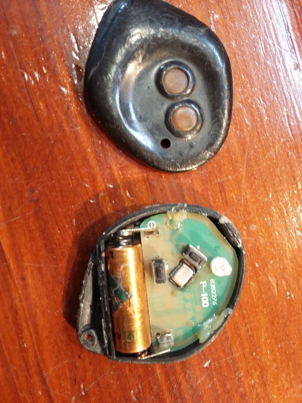

    GALILEO
    rozebrałem końcu tego pilota ale nie mogę odczytać IC może ktoś pomoże
    Skoda Fabia 2002: Jaki pilot do alarmu pasuje? Zagubiony kluczyk Skoda Fabia 2002: Jaki pilot do alarmu pasuje? Zagubiony kluczyk
    #7 17718809
    wiesiekj
    HCS200, pilot tylko od producenta alarmu
