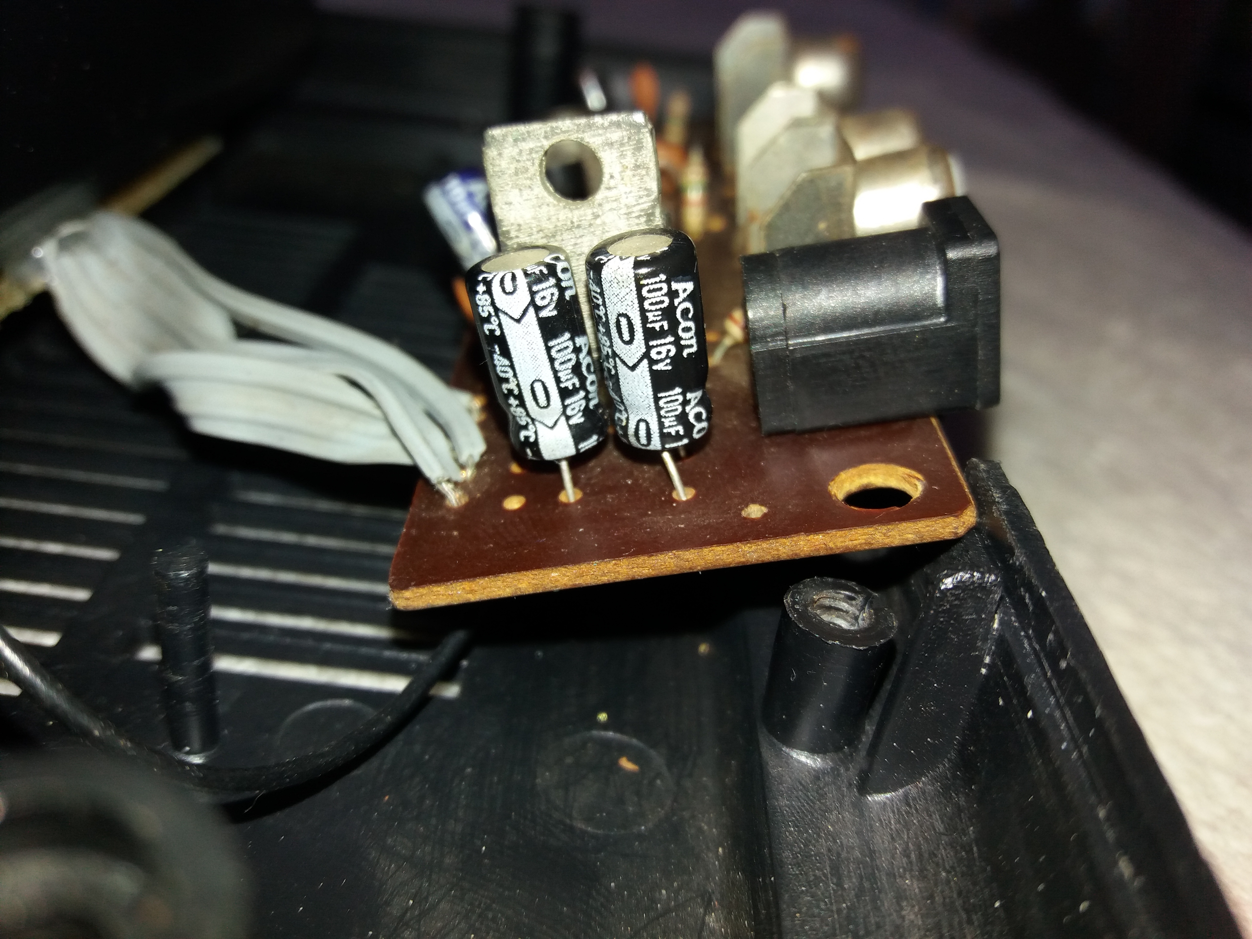

    Po chwili namysłu, dorzucę fotki płytki zasilania.

    Pokaż jak wygląda środek tej konsoli.

    Terminator BS-500AS - Zasilacz 9v czy 12v spowodował uszkodzenie? Terminator BS-500AS - Zasilacz 9v czy 12v spowodował uszkodzenie?
    Na pierwszy rzut oka nie wygląda na to, żeby coś się spaliło :/
  • #10 19082620
    gbrzeszczot1990
    Czym jest q6? Podaj wartość.
    Trzeba zerknąć na zenerkę między q6 i niebieskim elektrolitem. Czy nie przebita

    Niby banalne ale można sprawdzić łączenie pomiędzy płytką zasilającą a płytką ze slotem na kartridże. Ze zdjęć widać, że było lutowane. Na zdjęciach za bardzo nie widać ale może odwrotnie powinno być polutowane (tj obrócić taśmę). Taśma powinna być "skręcona" podczas zamontowania prawidłowo płytki zasilania w obudowie. U mnie tak jest. Pozdrawiam.
