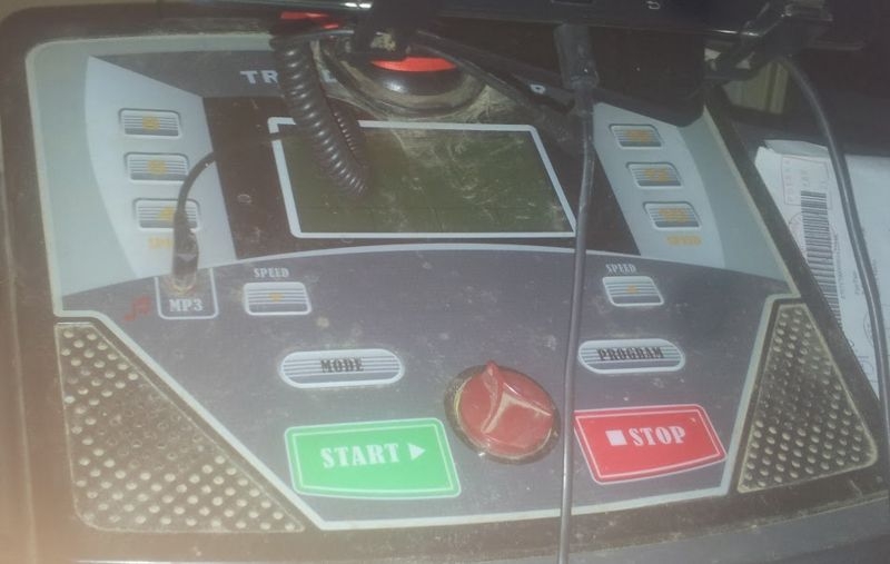

    Znalazłem się w posiadaniu bieżni elektrycznej Flexfit T-101, jest w niej taki problem, że bez obciążenia wszystko chodzi ładnie pięknie, osiąga zadane prędkości ale kiedy się na nią wejdzie zwalnia do 3 km/h a wręcz czasami staje, jak dłużej pochodzi wyskakuje błąd E-05. Szukam jakiegoś punktu zaczepienia, co można sprawdzić w domowych warunkach i ewentualnie zorientować się jakie są szanse na samodzielną naprawę.

  • #2 17679461
    Interval
    Poziom 32  
    w pierwszej kolejności proponuję popatrzeć podczas pracy bieżni czy coś nie ma mechanicznych luzów, czy się nic nie slizga, itp

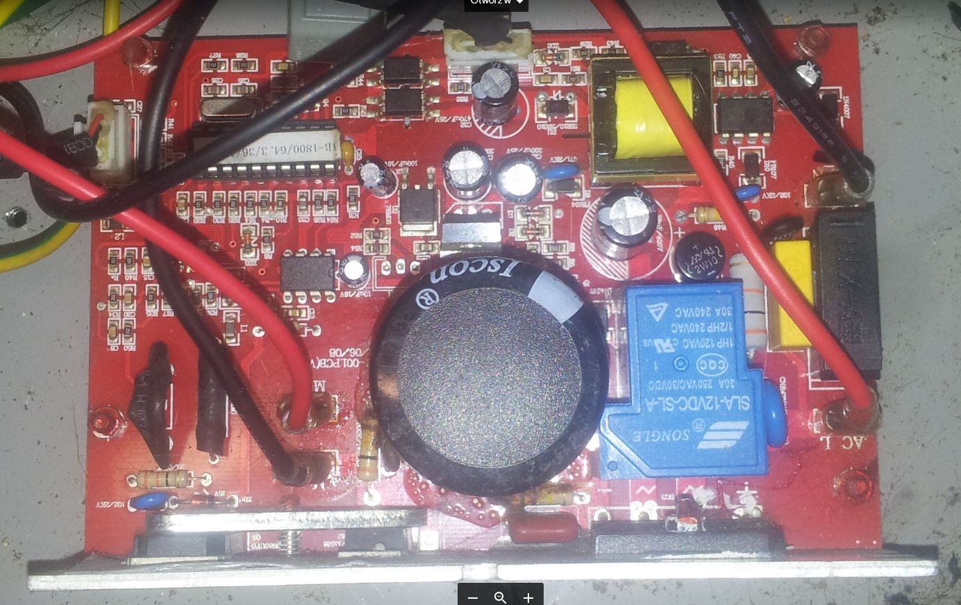

  • #3 17679493
    Leszel
    na pewno nie jedynie co zastanawia to to że manualnie bez obciążenia pas obraca się lekko a jak się na niej stanie to nie można praktycznie przesunąć po przesmarowaniu płyty silikonem jest trochę lepiej ale nie rozwiązuje to problemu , zastanawiam się czy ma znaczenie jakość środka smarnego niby silikon przeznaczony właśnie do bieżni
  • #4 17679568
    Interval
    Poziom 32  
    Środek smarny raczej nie ma w tym przypadku specjalnego znaczenia. Zastanawiam się czy zasilanie napędu działa prawidłowo?
  • #5 17679725
    Leszel
    spróbuję się wieczorem wpiąć miernikiem w zasilanie silnika , zobaczę co zmierzy
  • #6 17679738
    Interval
    Poziom 32  
    Ok, pewnie się okaże, że napięcie będzie spadać, warto by i prąd zmierzyć... może kondensatory w zasilaczu silnika wymienić... ?

    AdamC
    Poziom 29  
    Panowie a na szczotki w silniku napędowym to ktoś popatrzył ?
    Czy jeszcze są ?
