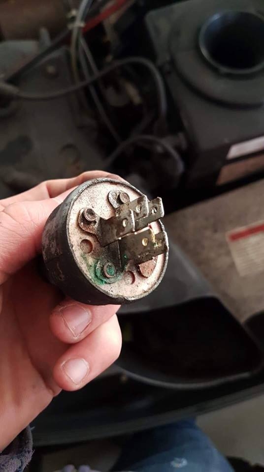

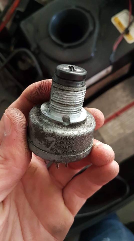

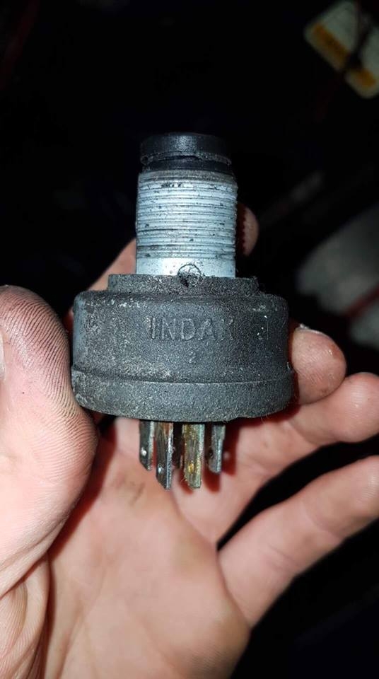

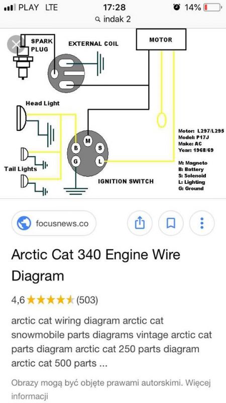

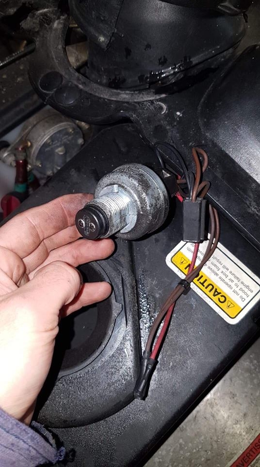

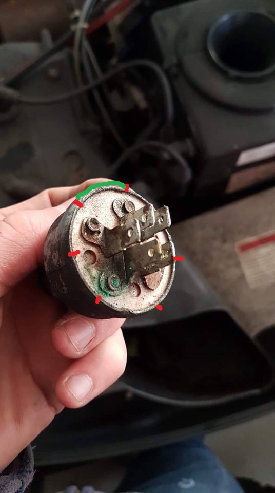

    Witam ,
    zgubiłem kluczyk do stacyjki w skuterze śnieżnym , jest to zwykla dwu pozycyjna stacyjka . Niestety nie mogę znaleźć na żadnym portalu takowej , i mam takie zapytanie czy dało by się to na sztywno podłączyć żeby po prostu zakręcił . Dołączam zdj , znalazłem też schemat , co prawda z arctik cata ale wydaje mi się że jest to takie same , co w moim polarisie . Z góry dziękuję za pomoc skuter śnieżny stacyjka - zgubiłem kluczyk do stacyjki , nie dostane takiej skuter śnieżny stacyjka - zgubiłem kluczyk do stacyjki , nie dostane takiej skuter śnieżny stacyjka - zgubiłem kluczyk do stacyjki , nie dostane takiej skuter śnieżny stacyjka - zgubiłem kluczyk do stacyjki , nie dostane takiej skuter śnieżny stacyjka - zgubiłem kluczyk do stacyjki , nie dostane takiej

    Jak stacyjka na zero ma zwarty styk G z jakimś stykiem to samochodowa nie podejdzie.
    Trzeba szukać w motocyklowych.

    Jak nie potrzebna stacyjka to przełącznik, na światła też przełącznik.
    Jak stacyjka to musi być odwrotna. Od Chińskich generatorów prądotwórczych będą pasować.

    https://www.google.com/search?q=2868906+indak+switch&ie=utf-8&oe=utf-8&client=firefox-b ale trzeba te numerki ze zdjęcia sprawdzić, czy dobrze odczytałem.
    Widać że coś jest, np https://www.mowerspareparts.co.uk/product_p/fgp000944-2868906.htm, a w obrazkach chyba nawet jak podłączyć.
    W ogóle w tych pieniądzach to bym ją rozebrał i dorobił kluczyk pod istniejącą wkładkę, lub zrobił "na śrubokręt" usuwając zapadki - jeśli nie kradną i taki "patent" przejdzie.
    Kilka razy tak robiłem w starych zamkach, zawsze można też zostawić jedną, dwie zapadki, aby nasz dorobiony naprędce kluczyk pasował do wkładki, a nie pasował śrubokręt czy kawałek blachy. Coś jednak pasującego należy tam włożyć...

    wlasnie się zastanawialem czy można ją rozebrać i po prostu zrobić "na srubokręt" , bo opcji kradzieży nie ma bo stoi w garażu . Tylko ma pan jakies rady jak to zrobić ?

    Rozgiąć ostrożnie i pomalutku zagniecenie z tyłu przy płytce ze stykami.
    To jest znal ? Takie podobne do aluminium, tylko bardziej kruche i może się odłamywać.
    Jak zaczniesz, to zobaczysz jak idzie.
    Rozebrać to nie problem, trudniej będzie poskładać to do kupy przez powyższe /znal :?: /, żeby się nie rozkładało ponownie.
    Co w środku jeszcze nie widać, ale nie powinno być problemu dla chcącego.
    Kilka pozycji - może być kulka i sprężynka ustalająca te pozycje.
    To rozbieraj w czystym miejscu, bo możesz później szukać elementów.
    Aparat i fotki, gdyby można było złożyć inaczej... zaznacz położenie płytki do obudowy. Jest specjalne zagniecenie, ale może zniknąć...
    Naciąłbym zagniecenie w jednym miejscu i leciał odginając po okręgu, może kilka razy naciął, zależy jak będzie się odginać.

    Czerwone nacięcia, przecięcia, a zielone to kawałki które trzeba naprostować.
    Im więcej zostanie nieodłamanych wyprostowanych zagnieceń, tym więcej ich będzie trzymać później płytkę ze stykami po ponownym zagnieceniu scalając całość.

    Co jest uszkodzone w tej stacyjce, elektryka czy wkładka?
    Wkładka może być włożona do stacyjki od strony kluczyka i zawalcowana lub może być też włożona od strony elekrtycznej.
    Widać utleniony ZNAL więc spręzynki od zapadek są zakleszczone, można zalać je olejem i rozruszać.

    ogólnie stacyjka działa , jedyny mankament to ten że zgubiłem kluczyki XD

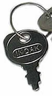

    Klucze nie są jakieś skomplikowane, trzeba spróbować dorobić.

    Jeżeli kluczyk od stacyjki pasował do zamka od schowka to lepiej rozebrać zamek schowka.
    Taki prosty kluczyk mozna dorobić bez rozbierania wkładki.
