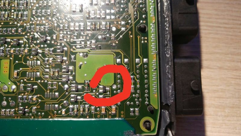

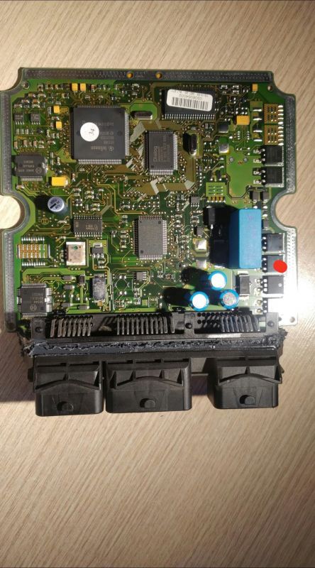

    Samochód Peugeot 307 2.0 HDI 90km, na oprogramowaniu bosch .
    Wyskoczyły błędy :
    - czujnik ciśnienia paliwa zwarcie do masy ( główny )
    - czujnik przyspieszenia pedał 1,2 ( błędy wyskakują po długim czasie pracy z pierwszym błędem nawet zdarzyło się że przestał reagować na gaz na jakiś czas )
    - czujnik klimatyzacji
    Sterownik się nagrzewa, gdy się nagrzeje zaczyna wariować ciśnienie paliwa , jest też tak że sam sobie dodaje gazu i po wciśnięciu hamulca uspokaja się.
    Znaleźliśmy przetarte kable ( naprawiliśmy), wymieniliśmy sterownik spokój na dwa miesiące, znowu te same błędy kolejny sterownik spalony.
    Wymieniony regulator ciśnienia,przelecieliśmy wiązkę, wszystkie kostki i i wszystko ok.
    Dodaje zdjęcia spalonego sterowniki ktoś wie może za co odpowiadają tranzystory ten mały sapalony na 100%, zaś ten duży na jednej nodze uszkodzony.
    Czy to może być czujnik ciśnienia na listwie wtryskowej?
    Proszę o dodanie schematu ecu jeśli ktoś posiada takowy , i wie za co są odpowiedzialne te tranzystory. Peugeot 307 2.0 HDI 90 KM RHY - Sterownik silnika nagrzewa się, proszę o schemat Peugeot 307 2.0 HDI 90 KM RHY - Sterownik silnika nagrzewa się, proszę o schemat Peugeot 307 2.0 HDI 90 KM RHY - Sterownik silnika nagrzewa się, proszę o schemat

    Tak, zwarcie na wiązce
  • #4 18854639
    Boksia
    Poziom 6  
    Okazała się być uszkodzona wiązka będąca w okolicy grodzi.
