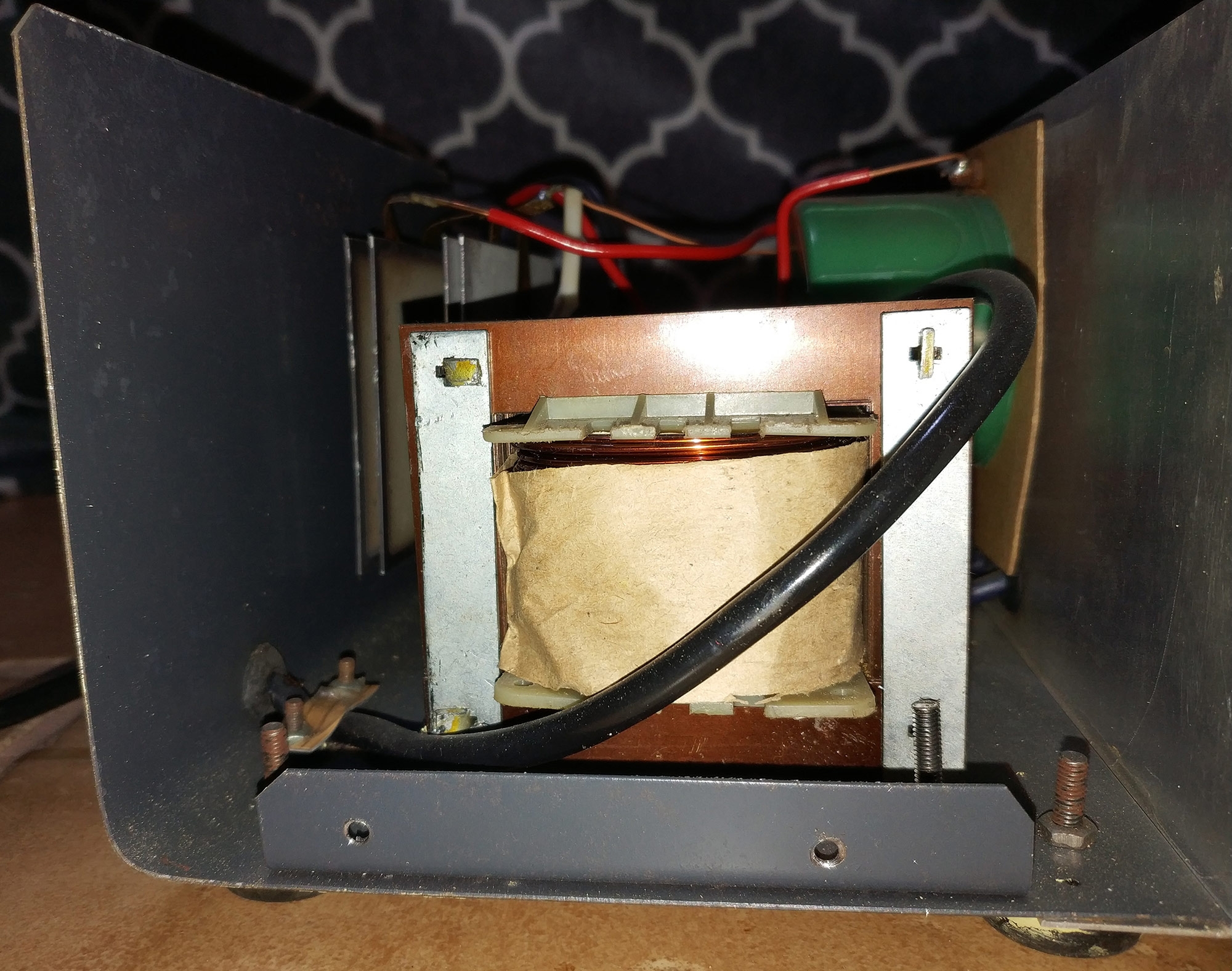

    Czołem
    Posiadam urządzenie, które się nazywa Zespół Prostownikowy Bezpieczny BMK 12/5.
    Posiada on przełącznik 6V/12V i według informacji na froncie zapodaje prąd 6A.
    Wziąłem dziś do domu 2 akumulatory do podładowania: 72aH oraz 70aH. Oba już kilkuletnie.
    Pytanie jest takie: czy używanie takiego prostownika jest na pewno "bezpieczne" wbrew temu co mówi jego nazwa? :)
    Ja słabo się w tym temacie orientuję, a w necie opinie są różne.
    Dostałem go od teścia i nie mam pojęcia czy warto go używać :)
    Czy nadaje się on do współczesnych akumulatorów samochodowych? Czy nie uszkodzi w ten sposób akumulatora?
    Dość niepokojące jest to, że napięcie zmierzone miernikiem podczas ładowania wynosi aż 16,6V. Czy to nie za dużo?
    Poza tym słychać bulgotanie. Pytanie czy to zasiarczenie czy po prostu elektrolity?
    Dzięki.
    wstawiam zdjęcie prostownika

  • #16 17688399
    smigol009
    Sorry, że tak późno odpisuję.
    Wstawiam 3 fotki z wnętrza :) Na moje oko technika bardzo surowa.
    Jutro w Lidlu ma być ładowarka/prostownik za 60zł - zastanawiam się nad tym. Przynajmniej będzie jakąś kontrola procesu ładowania, a nie na oślep :)
    Ale proszę o opinię mojego prostownika. Czy przygotować na niego śmietnik?
    Jako ciekawostkę tylko dodam, że akumulator, który ładowałem tym sprzętem w niedziele (około 6-7h) wczoraj zanotował wynik 100% naładowania, 98% sprawności technicznej - mierzone specjalnym urządzeniem do takich zadań. No ale widocznie akumulator jeszcze dość świeży (pochodzi z auta, które nabyłem wiosną tego roku).

  • #17 17688483
    gimak
    Poziom 41  
    Ja tam jestem starowier i takiego prostownika bym nie wyrzucał, co najwyżej zamieniłbym stos selenowy na mostek prostowniczy 10 lub 25 A i dołożyłbym moduł woltomierza i amperomierza - będziesz miał kontrolę prądu i napięcia podczas ładowania.
    Pomierzyłbym napięcie jakie prostownik daje obciążony kondensatorem i wtedy zastanowiłbym się nad dołożeniem prostego układu kontroli napięcia ładowania, to wtedy miałbym już samograj.
    Ciekawym jest co jest w tej seledynowej okrągłej puszce.
    Spokojnie takim prostownikiem naładuje się akumulatory nawet rzędu 100 Ah, tylko to dłużej potrwa.

    Seledynowa puszka jest od tego pokrętła na froncie (1 post) przy którym jest napisane: T 0,4 A.
    Ja tego sprzętu sam nie przerobię i raczej nie chcę w to wchodzić.
    Akumulatory ładowałem w domu, na płytkach z podłogówką :)

    #24 17689204
    kris8888
    gimak napisał:
    W tym wypadku przy w/w napięciu, wartość końcowa prądu będzie wysoka i niezdrowa dla akumulatora.
    A proponujesz wymianę mostka selenowego na krzemowy co jeszcze bardziej podniesie napięcie i zmniejszy rezystancje wewnętrzną tego prostownika. Ja zostawiłbym ten mostek selenowy, jeśli jest nadal sprawny, zawsze to jakaś dodatkowa rezystancja szeregowa zabezpieczająca przed nadmiernym prądem ładowania. Dodałbym zwykły amperomierz wskazówkowy (miejsce na płycie czołowej jest) o zakresie np. 0-5A. Do tej zielonej puszki instalacyjnej można by też spróbować włożyć jakiś zwykły regulator (ściemniacz) na triaku i już jakaś prymitywna regulacja prądu też będzie.
    Na pewno szkoda go wyrzucać, nawet bez jakichkolwiek przeróbek. Taki prostownik przyda się do ewentualnej reanimacji głęboko rozładowanego akumulatora, którego nowoczesny prostownik mikroprocesorowy może nawet nie rozpocząć ładować.
