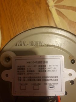

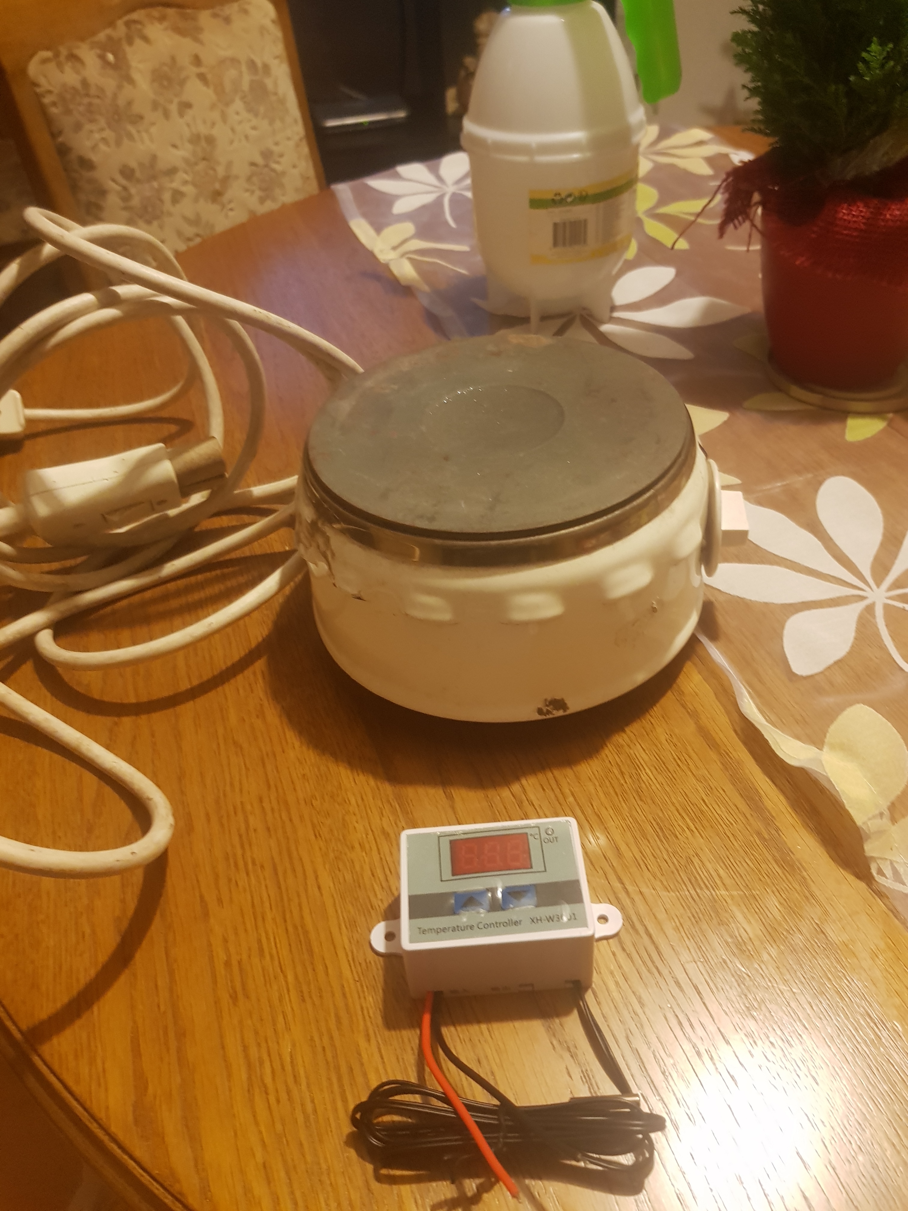

    Witam mam problem z podłączeniem tego urządzenia i czy jak to podłączę to będzie działało potrzebuje tego do aparatury do destylacji. Z góry dziękuję za odpowiedzi.

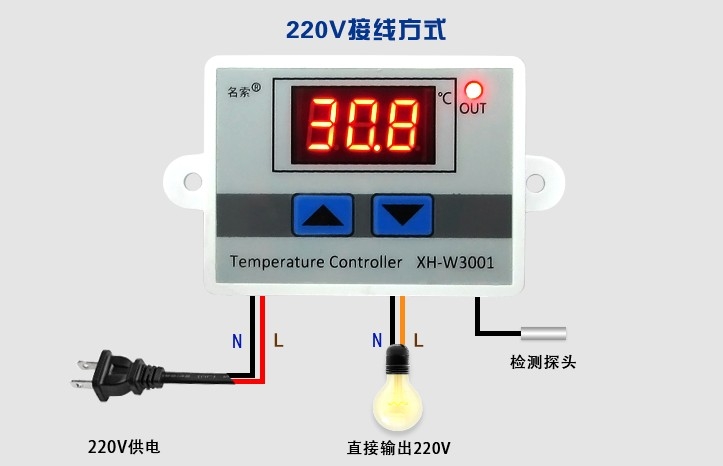

    Z tego co zerknąłem w wujka googla to tam powinny wychodzić z termostatu dwa dodatkowe przewody-czarny i żółty(określone jako out -wyjście)...służą one do bezpośredniego podłączenia Twojego odbiornika tj . "palnika". Jeżeli ich brak to pewnie trzeba zdjąć tylną klapkę i odnaleźć odpowiednie punkty lutownicze i się tam dolutować. Z opisu na obudowie (po wartościach bo chińskiego nie znam) wnioskuję, że powinno to dać się pożenić gdyż 10A prądu wyjściowego daje przy napięciu zasłania 230V- 2300W maksymalnej mocy odbiornika (a więc więcej niż 1000W Twojego podgrzewacza).
    Jeżeli czegoś nie jesteś pewien lepiej znajdź jakiegoś fachowca który to (za piwo pewnie) podłączy.

    Wychodzi mi z tego urządzenia 2 kabelki czarny i czerwony i ja mam przerwać obwód na + czy - i i wpiać to cudo? Przepraszam za bardzo na tym się nie znam ,A nie mam za bardzo osoby która by się na tym znała

    Brakuje tych dwóch przewodów biegnących do żarówki.
    W Twoim przypadku, do kuchenki.
    Czarny i czerwony to wiadomo.
